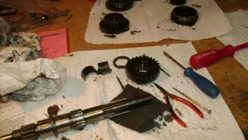

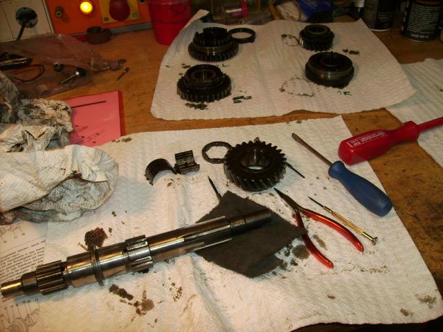

  • Das geht schon auseinander, ist aber eine ewige fummelei. Das wird durch zwei Bolzenhälften gehalten, welche durch eine Feder auseinandergedrückt werden. Das ganze sitz dan in der Hauptwelle. Hab mal nen Fotoangehängt, auf denen Du die Feder mit dein kleinen Bolzen auf dem weißen Tuch liegen siehst und die Welle, wo die Bohrung denn ist.

  • Steck die Welle in einen Schraubstock, zieh mit beiden Händen am Gangrad und positioniere dabei den Sicherrungsring mit beiden Daumen. Irgendwann geht's ab (Kissen vor's Gesicht binden ;-D). Wie 'biz' schon schrieb, drückt die Feder den Ring dauernd wieder zur Seite... Sollte aber mit etwas Geduld 'lösbar' sein :)
