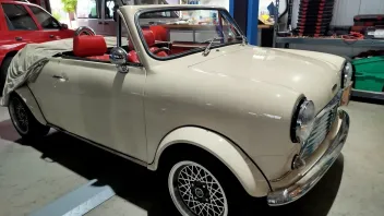

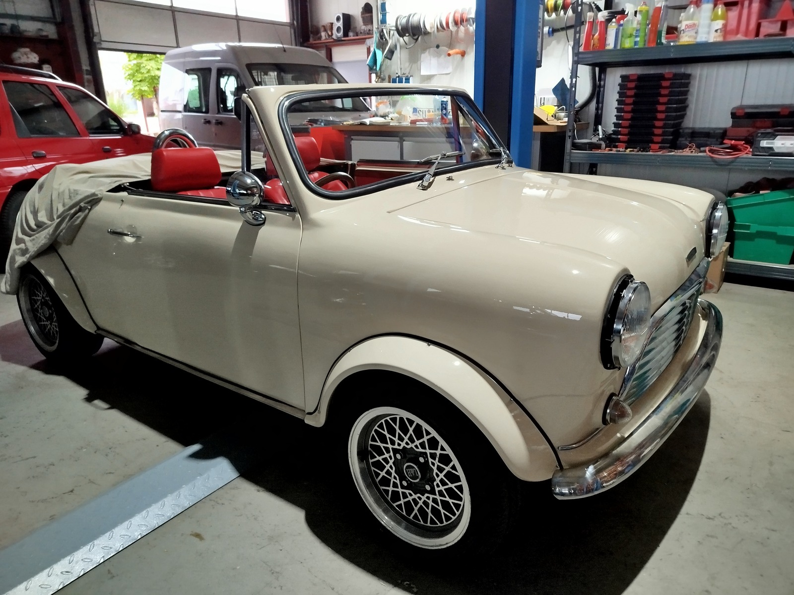

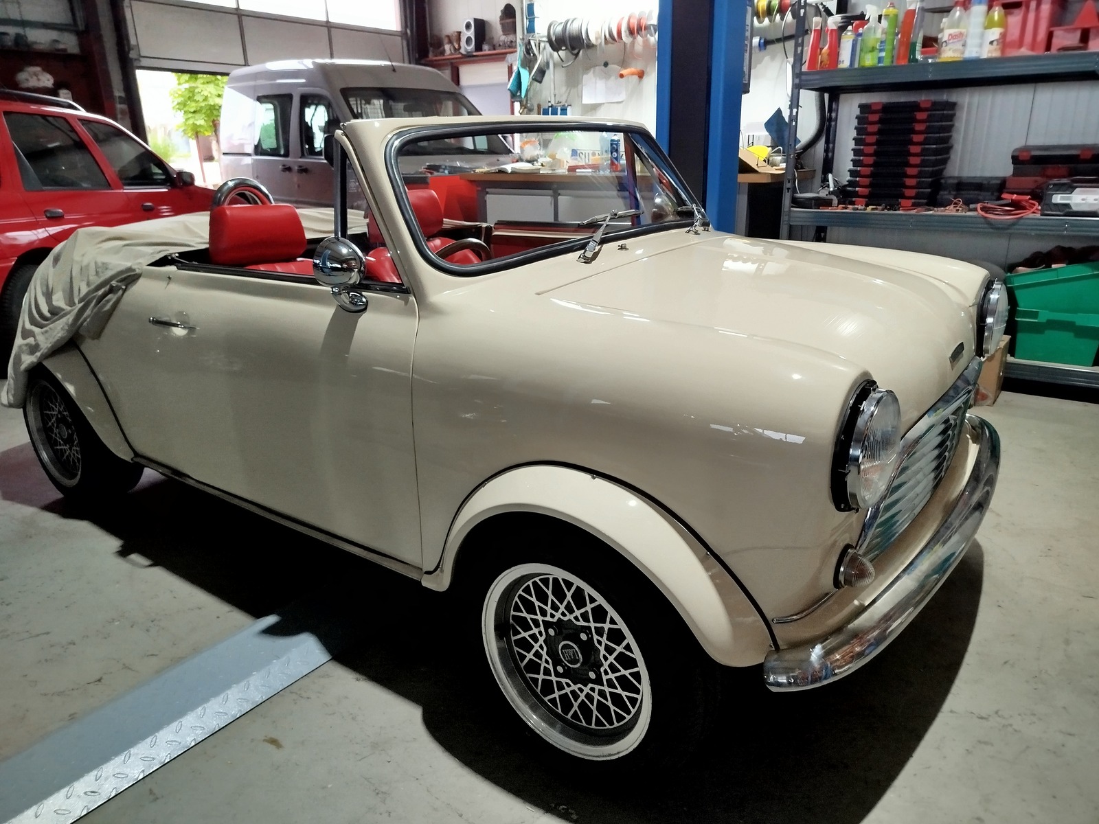

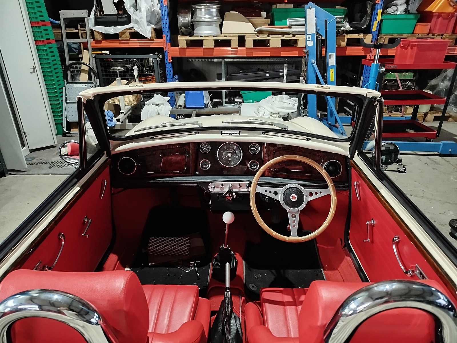

@ptg...wie schaut denn der Mini (Scheibe flacher/gekürzt) von der Seite aus?
Was ich sehe gefällt mir![]()

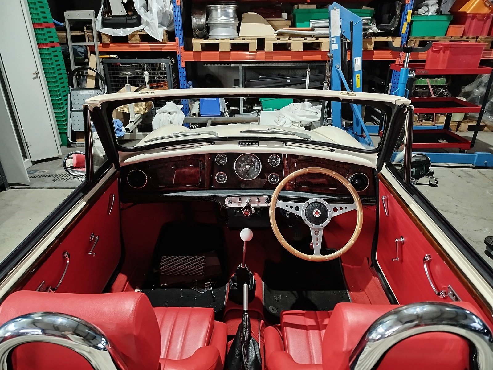

Sieht doch eher nach Moto Lita aus?
Machst du jetzt den Lindner oder ich... ![]()
Sorry dachte geht um das aufm Bild. Ja lesen hilft ![]()

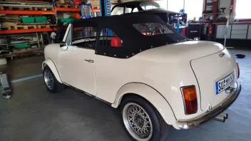

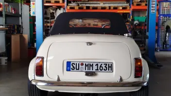

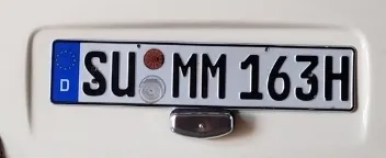

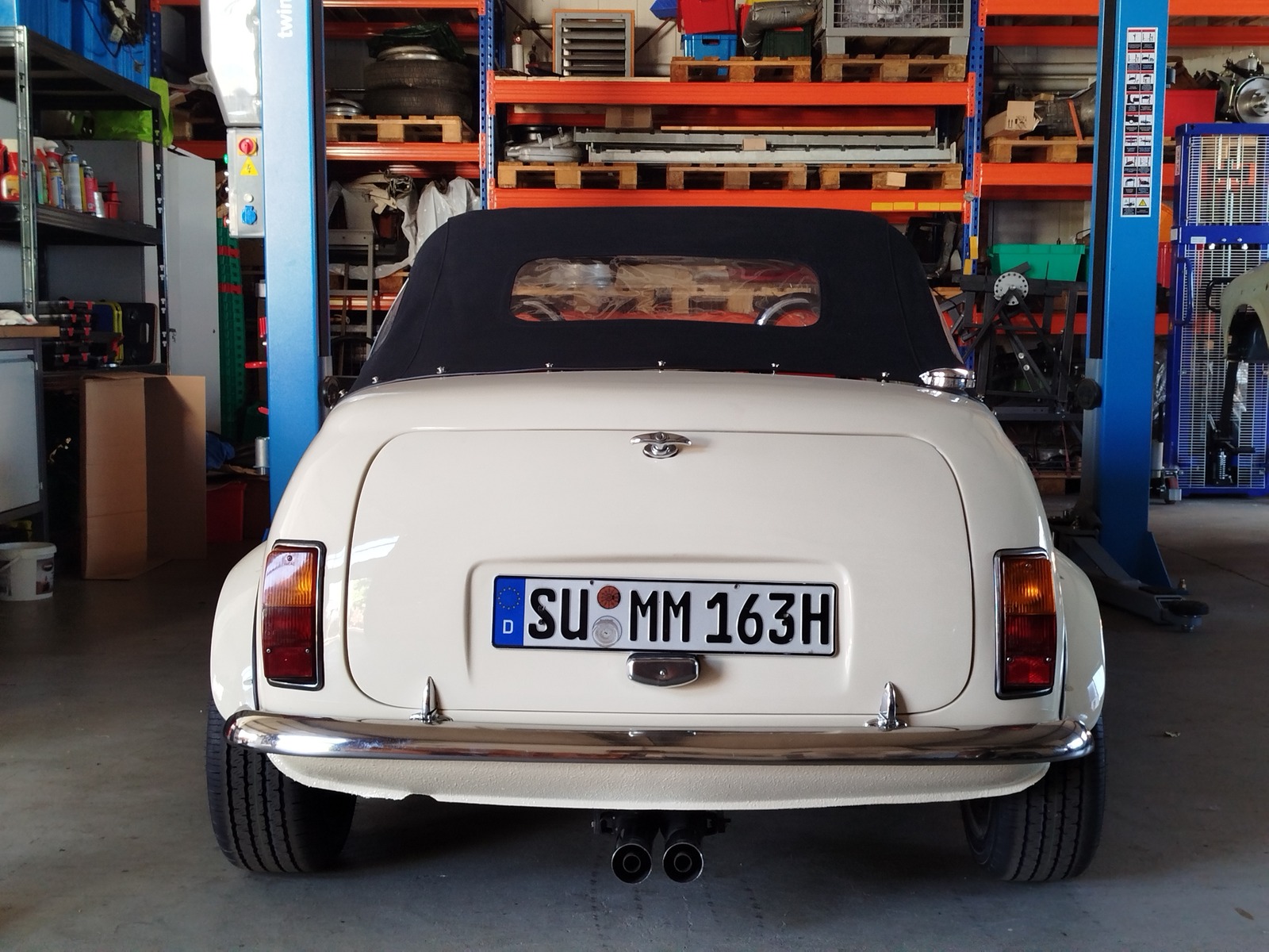

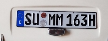

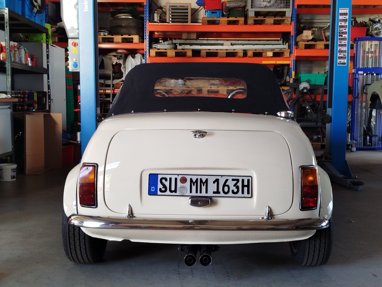

Das ist das " alte Nummernschild" von meinem Morris Minor.
Nur zur Anschauung , wie hoch muss das Kennzeichen so das die Beleuchtung nicht mit der Stoßstange kollidiert.
Meinst wohl die Kennzeichenbeleuchtung? Die hätte ich über das Nummernschild gemacht.
Nee Nee , die Rundung der Heckklappe " laufen" lassen.
Optisch hätte man auch den Griff weglassen müssen, war mir aber dann zuviel Custom...
