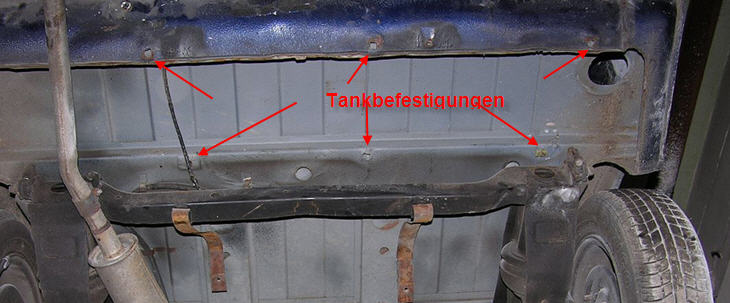

    Außerdem noch. wo ist der Tank beim Van Original verschraubt? Ich hatte nur marode Plastedübel drin und davon waren schon drei Stück aus den Löchern gerissen, so dass sich der Vorbesitzer des Vorbesitzers dachte dort Blechbänder drunder zu murxen.

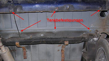

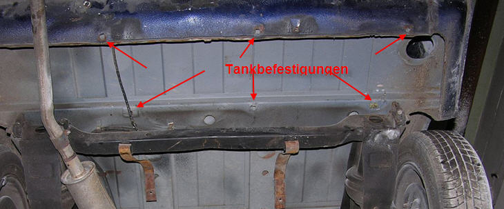

    - für die tankbefestigung habe ich mal eines deiner bilder "entfremdet". hier kommen entweder die genannten plastikdübel oder "blechmuttern" (vom prinzip ähnlich clipmuttern) zum einsatz. wobei die blechmuttern nur in der ladeflächenverstärkungstraverse sitzen (können). hier kann es sein, dass die anzahl/verwendung baujahrabhängig ist. jedenfalls müsste in der linken, erhabenen befestigung eine solche mutter sitzen....

  • also könnte es tatsächlich sein, dass die Dübel auch noch Serie sind.
    Na mal gucken ob ich die Variante mit dem Flachband etwas modifiziere und mir entsprechende Haltpunkte baue die besser sind als solche Plastedübel
  • Hallo,
    die Dübel sind in der Tat original.
