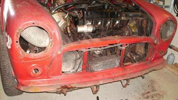

  • Hallo,
    für die Restauration meines B39 hatte ich in Italien ein orig. Frontblech bekommen.
    Daran waren die schmalen Kennzeichenhalter.
    Mein Inno hatte ab Werk die schmalen Kennzeichenhalter.
    Soviel ich weiß, gab es die breiten Halter nur bei den englischen Modellen ab MK III.
    MK I und MK II hatten ebenfalls schmale Halterungen, allerdings in einem anderen Abstabd als bei dem Innocenti.
    Es werden in Italien "originale" Frontbleche angeboten, allerdings nicht "Original" für Innocenti, sondern MK III aufwärts.
    Meine Ex hat einen Innocenti Cooper 1000 MK III (1972), der auch diese schmalen Halterungen besitzt.

  • Hallo,
    MK I und MK II hatten ebenfalls schmale Halterungen, allerdings in einem anderen Abstand als bei dem Innocenti.

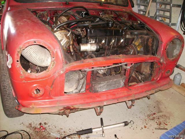

  • ...Halter für Auspuff/Getriebe sowie für die Kennzeichen vorne (alt, neu) sind fertig. Diese Kennzeichenhalter gab es nur bei den Export-Modellen
