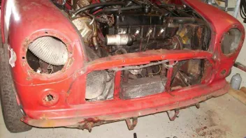

    Würde mich echt freuen, wenn ich die Formen und Positionen von den Nummernschildhaltern und den Grillhatern bekommen könnte. Habe leider keine Vergleichsmöglichkeit um meinen Inno korrekt zu machen!

    Die Kennzeichenhalter muss ich bei meinem B38 auch noch bauen.
    Die Grillhalter müssten beim 1001er aber obsolet sein - ich kenne da nur die direkt auf die Maske geschraubte Variante ohne diese Halter.

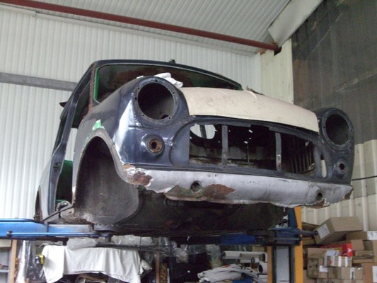

  • Hallo,
    für die Restauration meines B39 hatte ich in Italien ein orig. Frontblech bekommen.
    Daran waren die schmalen Kennzeichenhalter.
    Mein Inno hatte ab Werk die schmalen Kennzeichenhalter.
    Soviel ich weiß, gab es die breiten Halter nur bei den englischen Modellen ab MK III.
    MK I und MK II hatten ebenfalls schmale Halterungen, allerdings in einem anderen Abstabd als bei dem Innocenti.
    Es werden in Italien "originale" Frontbleche angeboten, allerdings nicht "Original" für Innocenti, sondern MK III aufwärts.

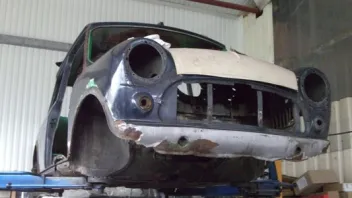

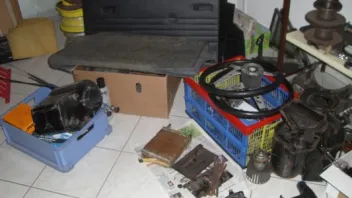

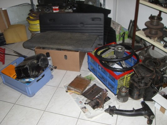

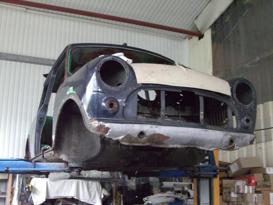

  • ...Arbeiten von heute...
    Clubman Estate 1275 GT 1972, seit Okt. 1980 im Besitz
    INNOCENTI Cooper B39 1975, NEU gekauft, nach 2 Jahren verkauft, seit Jan. 2012 als Voll-Restaurationsobjekt wieder im Besitz.
    Seit 12. Juni 2015 wieder auf der Straße. 12. Juni 1975 war die Erstzulassung
    2 Mal editiert, zuletzt von gti80 (19. September 2014 um 16:40)

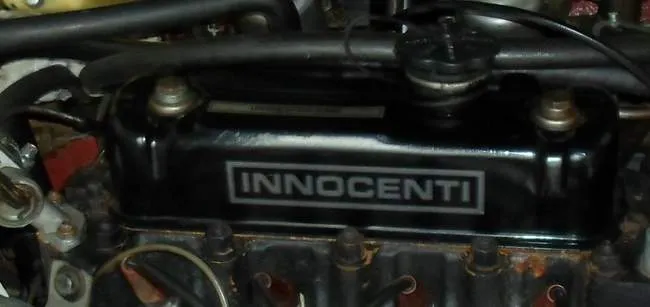

  • ...lange gesucht und endlich gefunden FIRSAT 4,5x10
    ...Motor hat heute schon mal gedreht :)

  • ...Halter für Auspuff/Getriebe sowie für die Kennzeichen vorne (alt, neu) sind fertig. Diese Kennzeichenhalter gab es nur bei den Export-Modellen

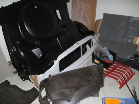

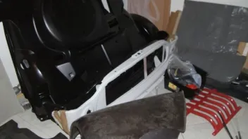

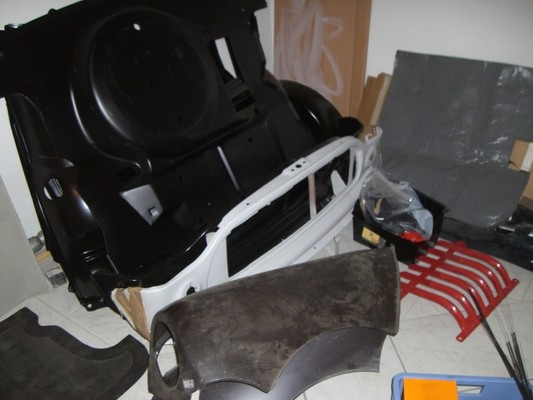

  • ...bedingt durch das trübe Wetter hat mich momentan die Arbeitslust etwas verlassen. Trotzdem gibt es ein paar neue Fotos...
