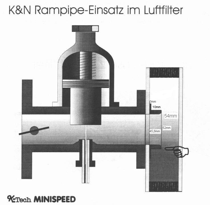

    Andererseits, bei reellem Interesse und Schweißmöglichkeit ist ein solches Teil auch selbst herstellbar aus einer Grundplatte und einem Ring in entsprechender Stärke bzw. entspr. Innendurchmesser.

  • sowas kann man wirklich selbst herstellen.im grunde genügt als basiswerkzeug ne bohrmaschine und ne feile.muss aussehen wie ein ansaugtrichter eben so aussieht und befestigung für vergaserseite bieten.

    Die möglichkeit ein solches Teil herzustellen habe ich.
    Könnt ihr mir ein paar Maße sagen?

    Erst kommt der Deckel des K&N's an den Vergaser und das Rampipe darauf und wird mit den beiden Schrauben, womit auch der Luftfilter festgeschraubt wird, befestigt, oder?
    Die Trichteröffnung muss nach außen zeigen (vom Vergaser weg).

    Da ich derjenige bin, der die Rampipe von Veit ersteigert hat und diese auch noch nicht eingebaut ist, habe ich heute mal gemessen. Zum besseren Verständnis habe ich ein Bild aus dem Minispeed-Buch eingescannt und die Maße dort eingetragen. ( Minispeed: Ich hoffe, das ist kein Problem.)
    Wenn noch was offen ist, bitte hier fragen.

  • Vielen Dank Michael,
    mit der Zeichnung hast du mir wirklich sehr, sehr geholfen.
    Jetzt kann ich endlich richtig anfangen zu basteln!
