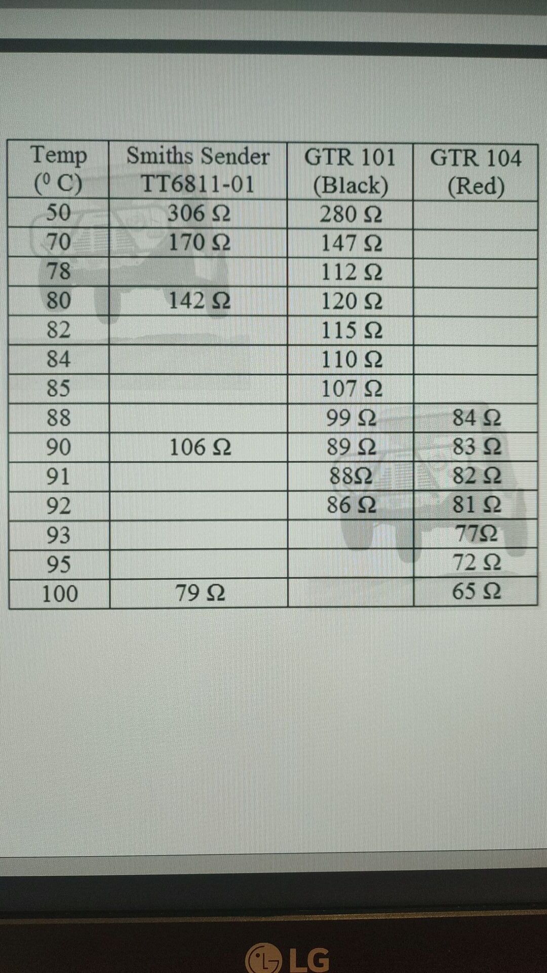

Bevor ich ein neues Thema aufmache schände ich mal mein altes...
Wir diskutieren gerade über meine Öltemperatur Anzeige.
Frage, gibt es für Smith Anzeigen unterschiedliche Sensoren bzw. sind Wasser/Ölsensoren gleich?
Geht nicht ums Gewinde, das ist ja oben geklärt.
Hab die gute alte Sandwichplatte reaktiviert.
Leitung vom Sensor geht auf das Smith Öl Schätzeisen, vom Spannungskonstander kommt die Stromzuleitung.
Instrument geht jetzt langsam aber kontinuierlich gen Maximalwert von 140.
Was läuft falsch?
Hab gelesen das späte/neuere Instrument keinen Konstanter mehr brauchen...?!?
