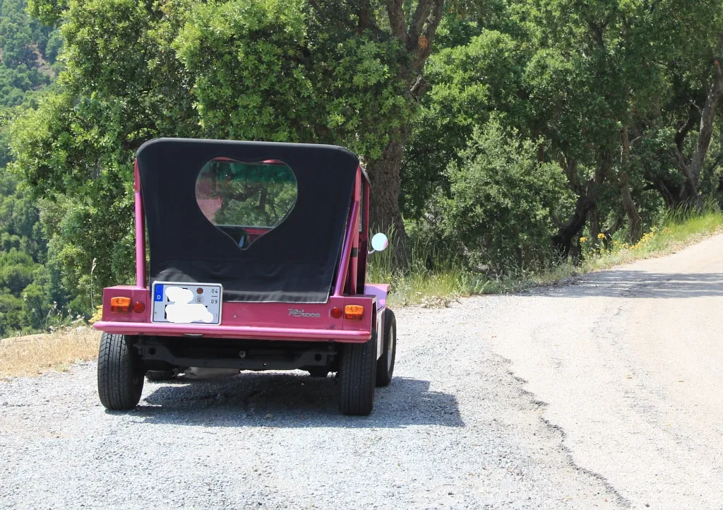

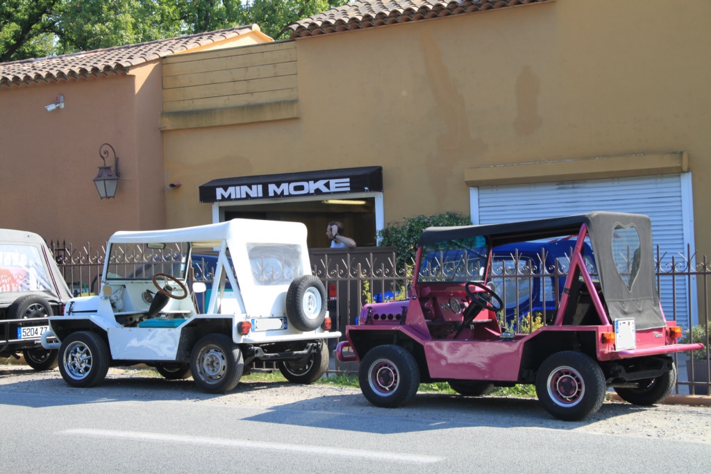

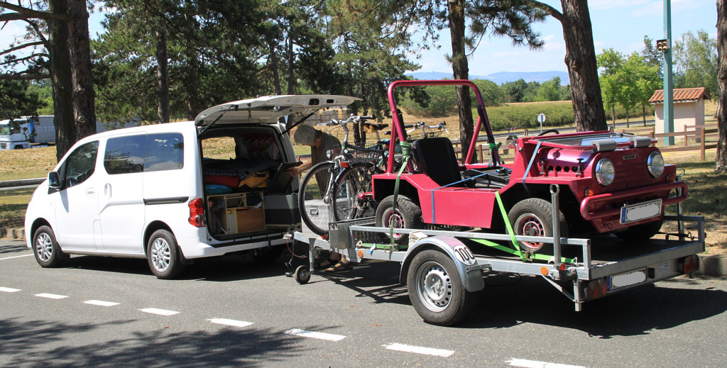

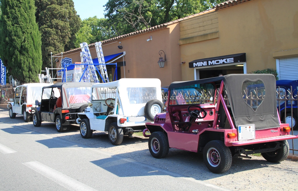

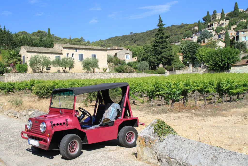

So, das soll erstmal reichen. Soll ja ein "thread" werden, da muss ja auch noch was ungesagt bleiben. Hier gibt es etliche aktuelle Fotos von gestern OHNE das Herzchen-Verdeck, leider ohne schönen Hintergrund (weil auf dem Schotter-Gebrauchtwagen-Platz des Nachbarn an unserer Halle aufgenommen):
