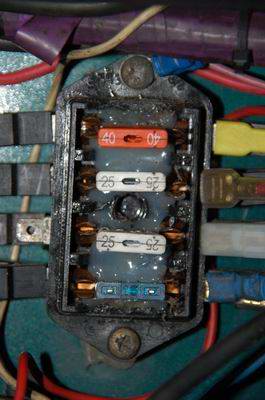

    Ich habe den normalen Glas-Sicherungskasten mittels Standard-Flachsteckern umgebaut, dabei bleibt die Anschluss-Steckerbelegung Serie: Flachstecker von vorne durch gebohrte Löcher gesteckt, mit den vorhandenen Kontakten verlötet (dabei als Abstandshalter eine Sicherung eingesteckt) und mit Heißkleberfüllung hinten gegen Korrosion geschützt. Funktioniert seit etlichen Jahren völlig problemlos. Normale Flachsicherungen gibt es auch mit sehr hoher Amperezahl. Da dann noch Sicherungen rein, die bei Ausfall leuchten - was will man mehr! Und das Beste: Man sieht dem Sicherungskasten mit aufgesetztem Deckel den Umbau nicht an.

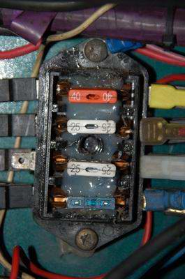

  • So, ich hab gestern das schöne Wetter genutzt und den Tag in der Garage verbracht :cool:
    So sieht das Ergebnis jetzt im Motorraum aus:
    "][/URL]
    "][/URL]
    Des Beste ist, dass auch noch alles funktioniert.
    Jetzt noch die vier Sicherungen hinter dem Armaturenbrett und die Relais für Abblend- und Fernlicht, dann bin ich mit der Elektrik erstmal fertig.
    Ich bin ganz zufrieden mit meiner Arbeit. Weitere Tipps oder Verbesserungsvorschläge sind natürlich trotzdem immer willkommen.
