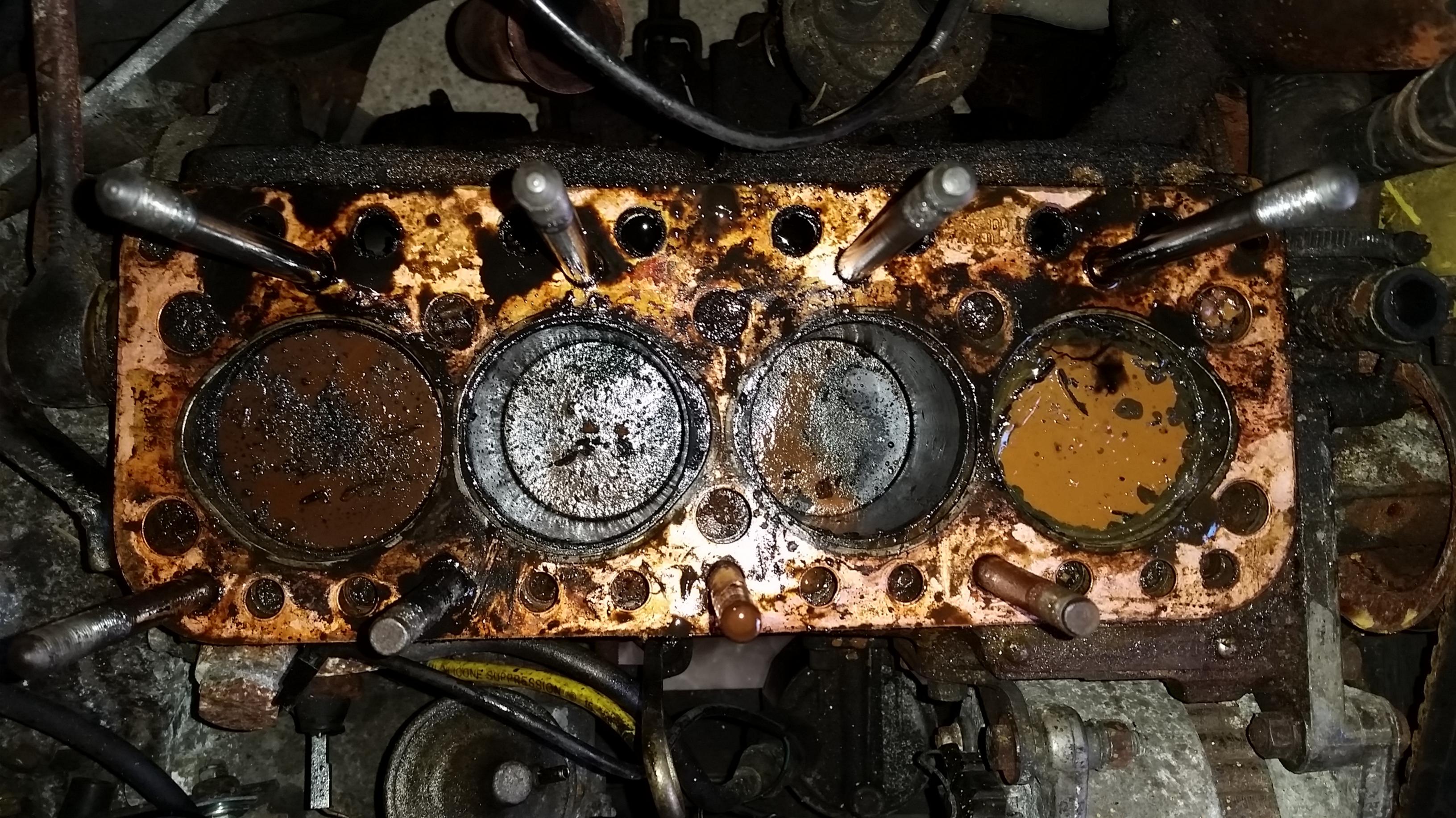

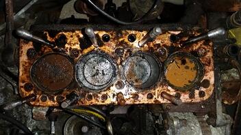

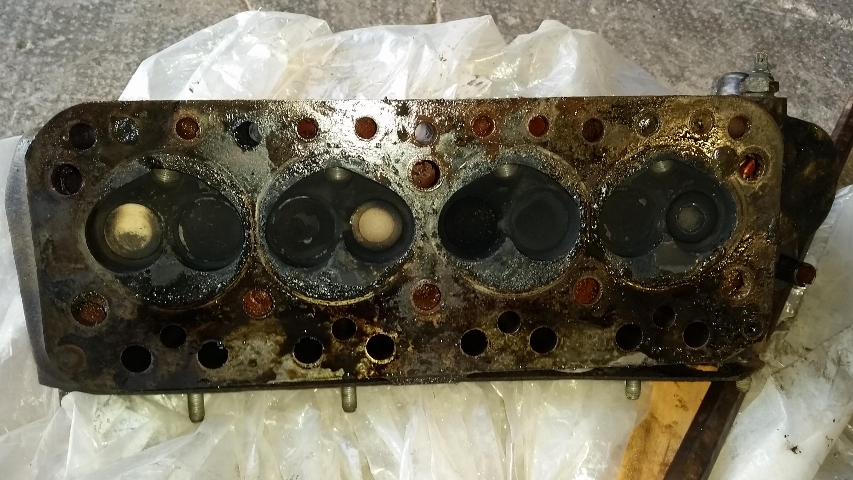

Danke für die Tips, es lag tatsächlich an der festgerosteten mittleren Schraube. Andreas, irgendwann fängt man ja mal an, ich schraube ja nicht an deinem auto also keine Angst. Der Kopf ging wirklich nur mit "Gewalt" runter, und der Anblick darunter hat mich ein wenig schockiert. Es war sehr viel Wasser und Öl in den Kanälen, teilweise festgetrocknet und richtig hart. Der Wagen stand ca 10 Jahre und ich ich weiss nicht ob der Vorbesitzer ihn schon eine Zeit mit defekter Dichtung o.ä. gefahren hat. Ich bin nur nachdem ich ihn zum laufen bekommen habe kurz die Straße rauf und runter, dann kochte schon der Kühler...verständlicherweise nach dem ich das Ausmaß der Verschmutzung gesehen habe. Die verstopften Kanäle kann man so einfach ja auch nicht reinigen und ich müsste vermutlich den ganzen Motor zerlegen. Meine Frage wäre ob ihr denkt das es gar nicht so wild ist wie es aussieht, sie quasi eine Renigung/Reparatur lohnt, oder ob ein neuer Motor her muss?! Viele Ostergrüße, Felix
Hier nochmal die Fotos, mit dem einfügen klappte nicht.
war nicht böse gemeint
einer der sich auskennt hätte den nicht mehr zusammengebaut.aber da hättest dir das geld für die neue kopfdichtung sparen können .besorg dir einen anderen block.so wie das auf den bildern zu sehen ist sind die kanäle ja fast alle zu .bis denne
Hab ihn ja auch nicht mehr zusammen gebaut. Werde mir nen anderen motor holen, die Dichtung kann ich bestimmt nochmal gebrauchen. Danke euch für die Hilfe.
