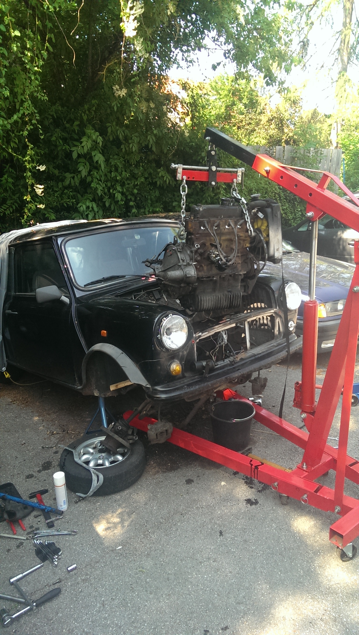

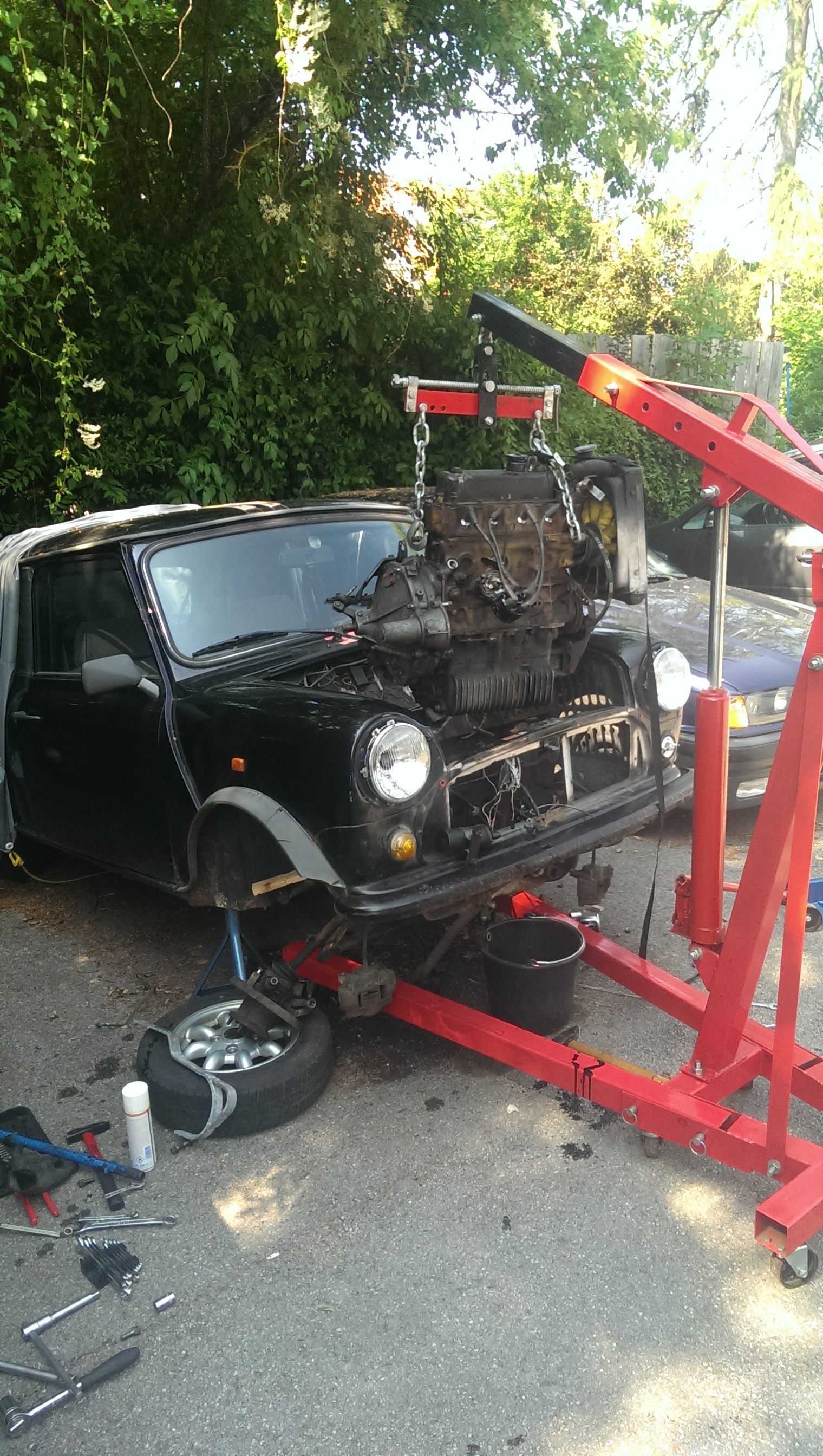

Naja ich hole den Motor sowieso raus daher habe ich den Bremskraftverstärker heute ausgebaut ebenso wie Anlasser und sonstige Teile die dem rausheben im Weg stehen.
einzig der Auspuff macht mir sorgen da dieser sich nicht lösen will. Gibt es hierbei einen trick?
So wie tel. besprochen: Oben am ZK alles lose machen. Du magst ja eh den Motor nach oben raus jolen, da mutt dat .
danke frü den anruf werd ich morgen gleich mal probieren und dich anrufen sollte was nicht klappen wie erwartet.

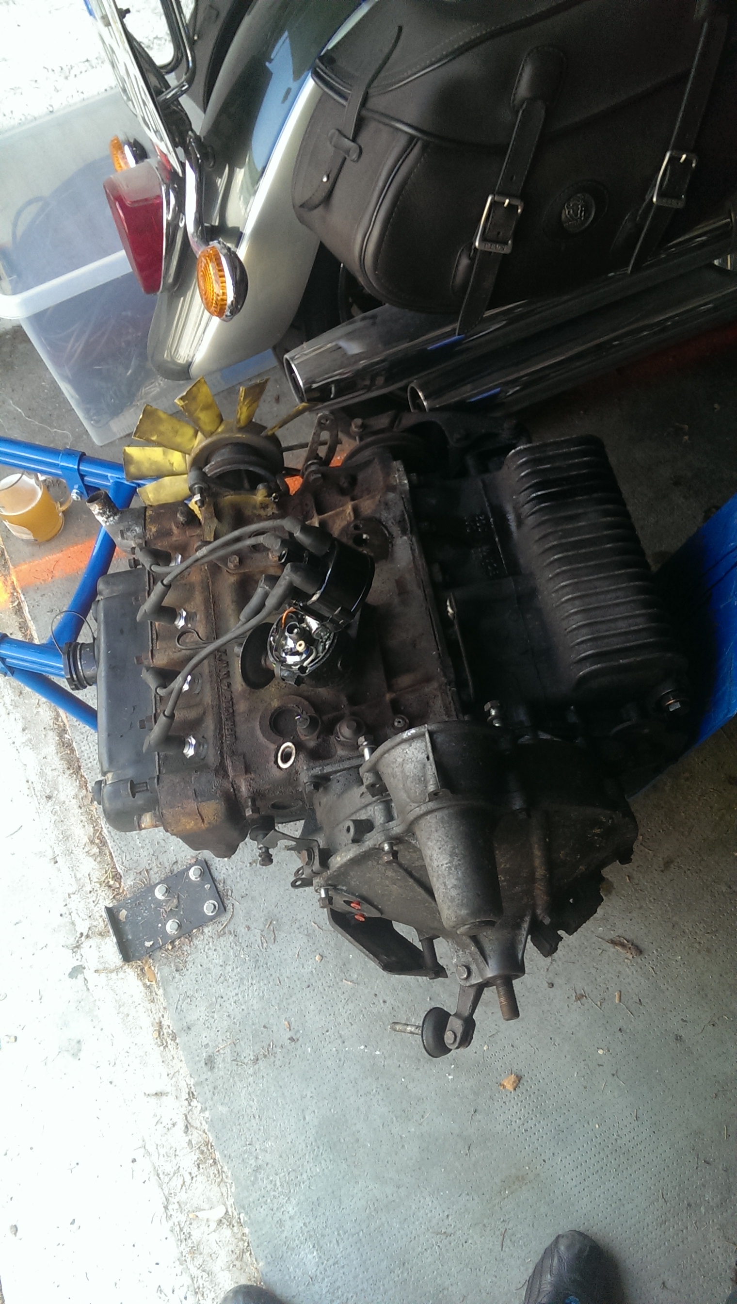

so zuallererst ich bin sowas von fertig nach dem heutign Tag.

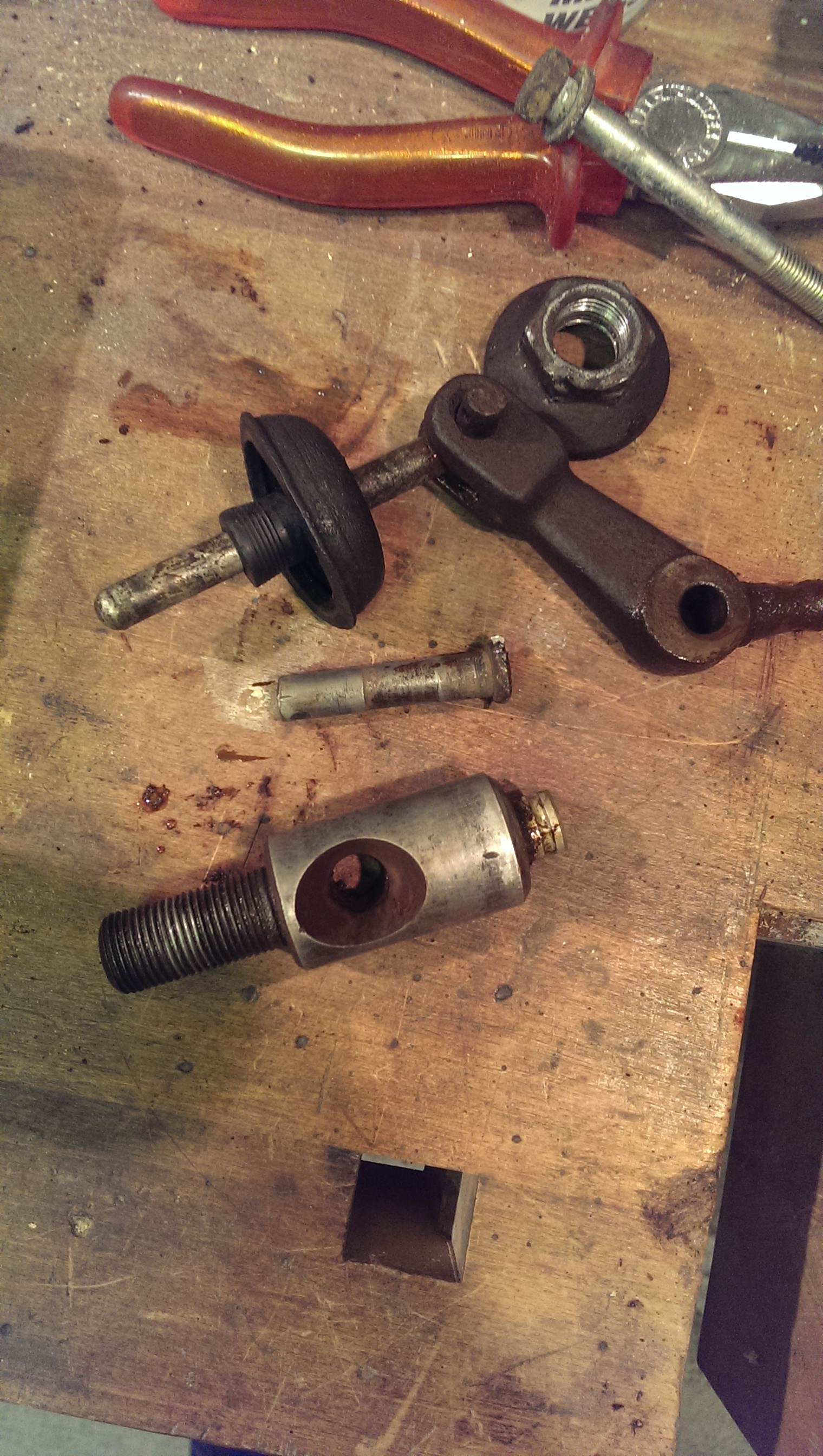

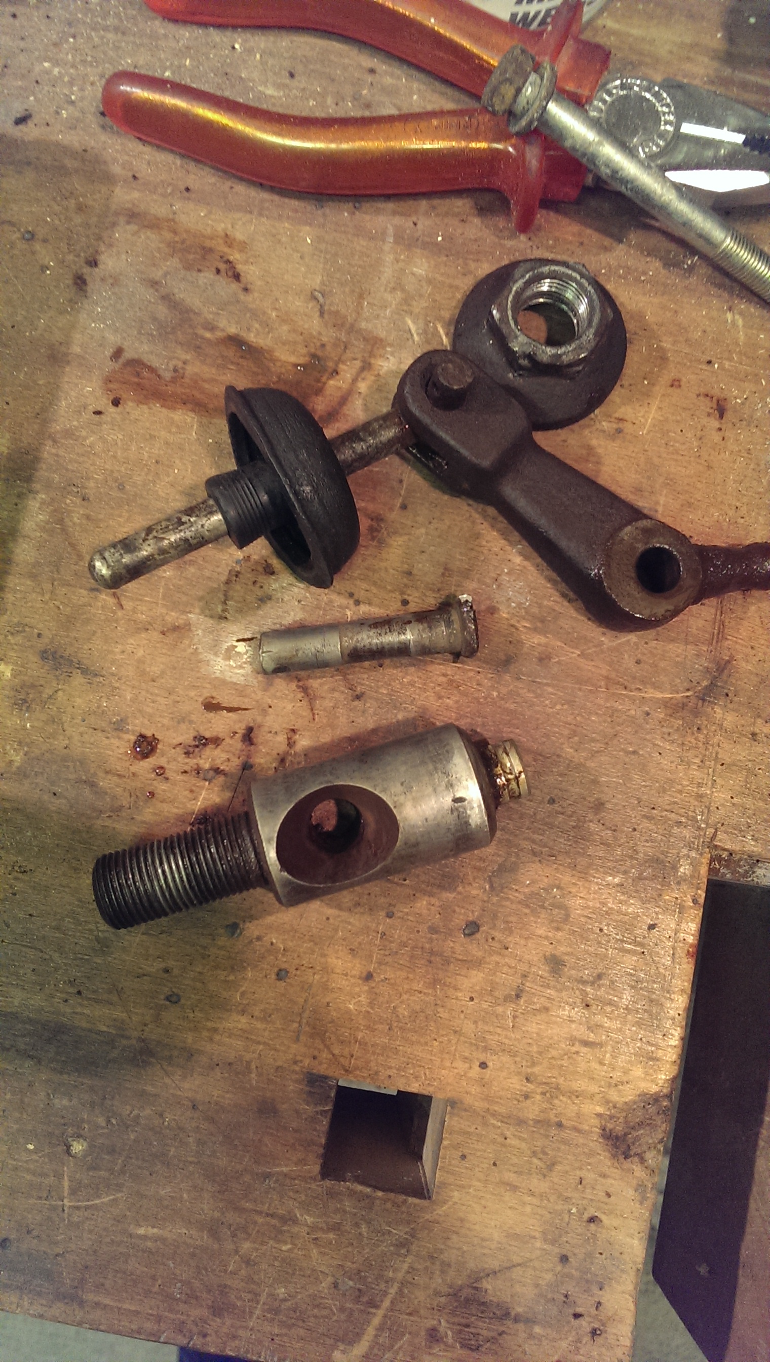

Ich habe es endlich geschafft den Motor auszubauen. Leider ist was schief gelaufen und ich hab eine Achsmanschette zerstört. Auch die Tachowelle habe ich irgendwie vergessen abzumachen.

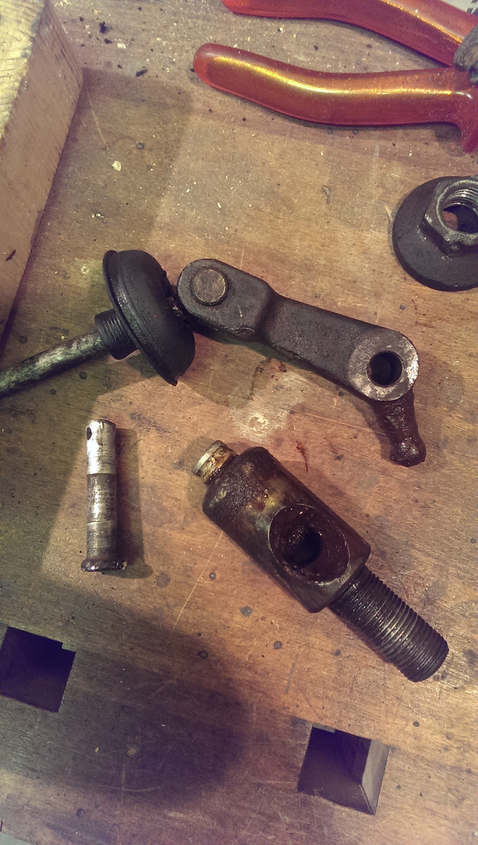

Am meisten Zeit hat mich der Stift im Schaltegestänge gekostet. Aber mit dem richtigen Hammer und ordentlich Rums ist dieser dann auch endlich rausgekommen.

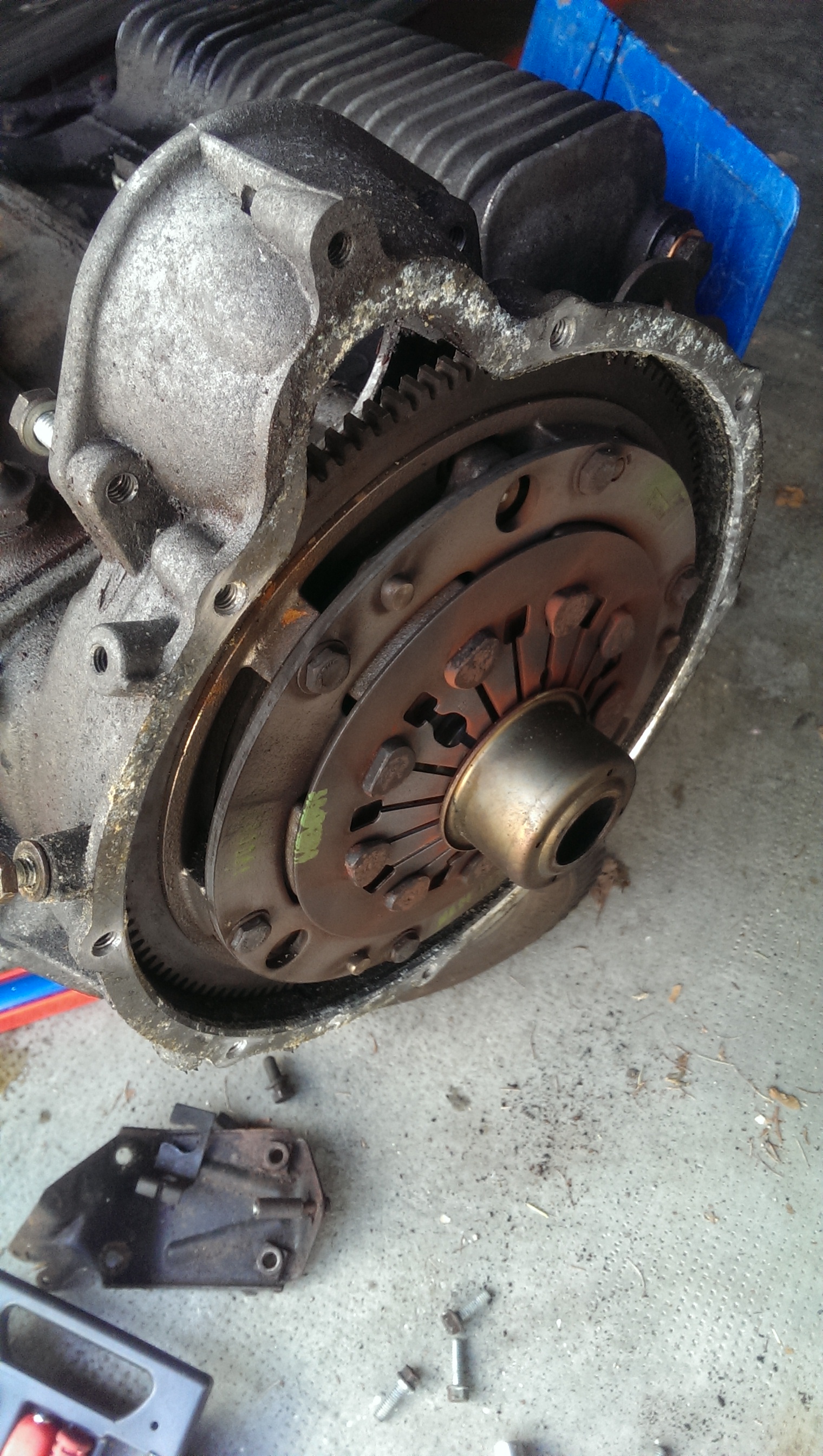

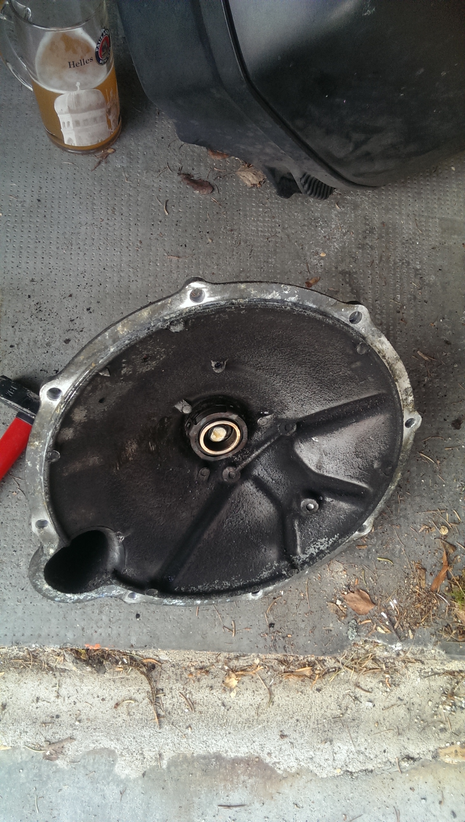

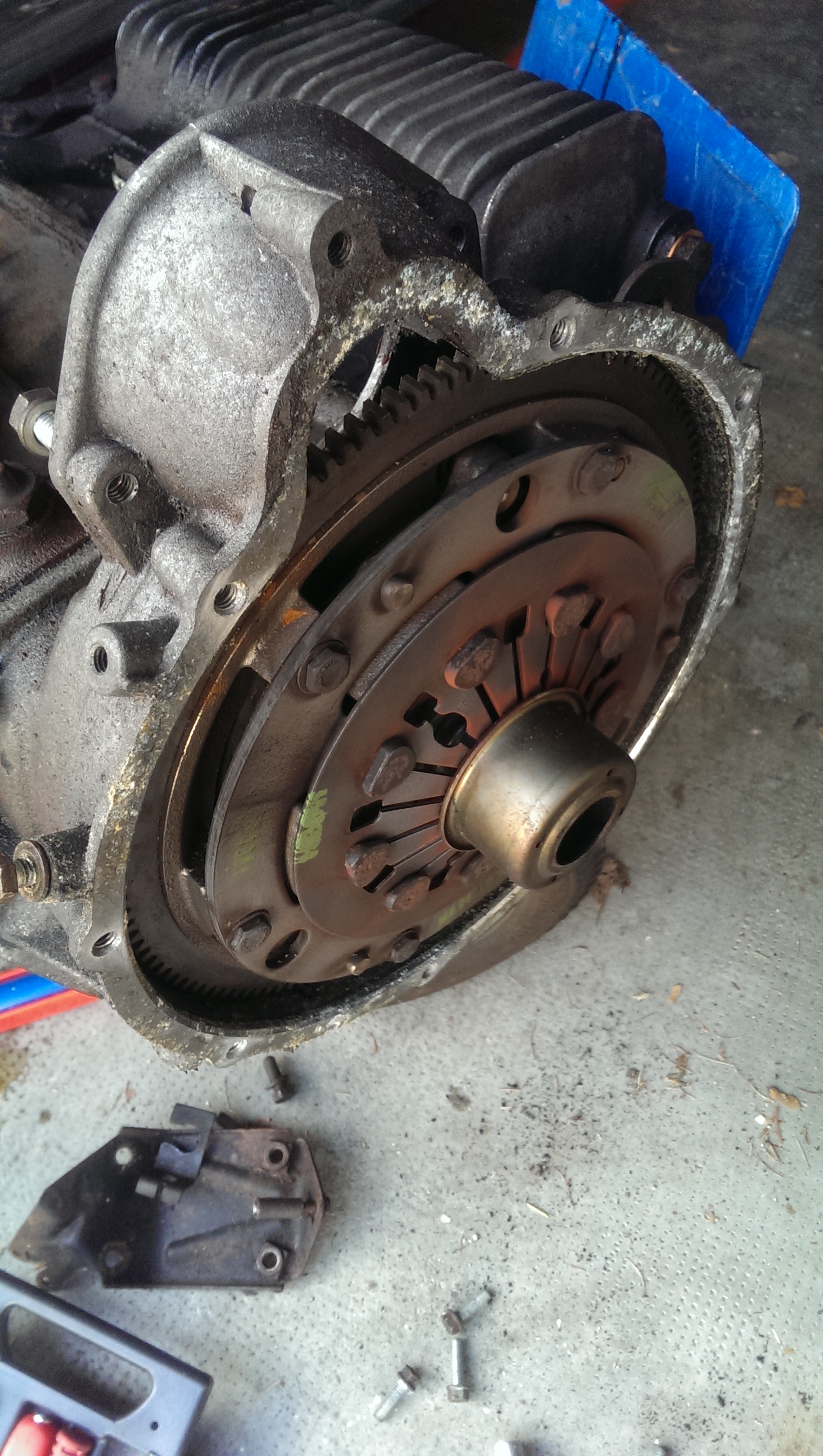

Ich habe natürlich gleich die Kupplung aufgemacht. Ein wenig abbrieb ist vorhanden aber meiner Meinung nach ist das noch ok.

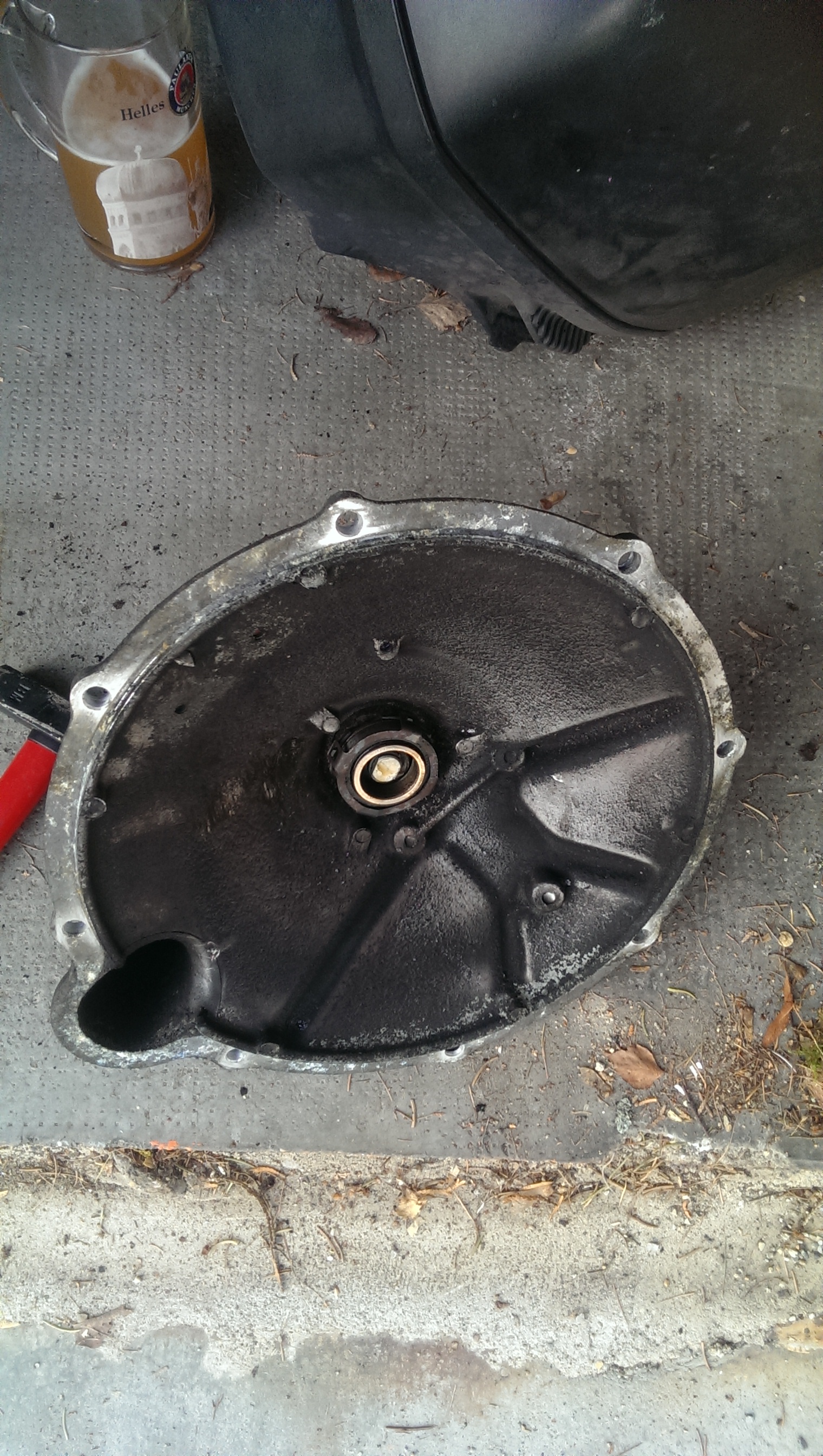

Und das Ausrücklager ist komplett dicht. Da muss ich morgen mit dem richtig großen Hammer dran.

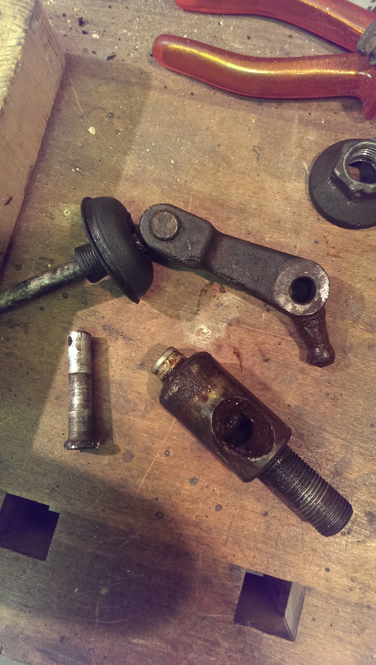

Am meisten Zeit hat mich der Stift im Schaltegestänge gekostet. Aber mit dem richtigen Hammer und ordentlich Rums ist dieser dann auch endlich rausgekommen.Ich habe natürlich gleich die Kupplung aufgemacht. Ein wenig abbrieb ist vorhanden aber meiner Meinung nach ist das noch ok.
DA freut sich aber das Getriebe.
ach mist ich bin schon so fertig das ich lager geschrieben habe, ich meinte natürlich die ausdrückwelle im Deckel drinnen.

Ich habe nach viel gehämmere endlich den bolzen, den hebel und die Welle rausbekommen.
und so nach dem ich alles gereinigt habe. Danach wurde alles wieder zusammen gebaut und gut gefettet.
jetzt noch das Ausrücklager tauschen udn dann wieder alles zusammen bauen. Ich überlege mir gerade ob ich noch die kupplungsscheibe mal eine blick gönne, der Motor ist ja eh offen. Brauche ich hierfür einen Abzieher oder geht das einfach so. Ich will erstmal nur schauen und dann entscheiden was ich mache.
Kupplung ausbauen ..... Da findest du gute Beiträge hier im Forum....besser,wenn du dich da durchliest, weil da gibt es gute Tipps und Tricks......kann eventuell viel Schweiß und Nerven kosten.......meine damit die Kupplung...nicht das lesen,der vielen Beiträge......
so die zusammenfassung der letzten Tage
ich habe noch das Ausrücklager ausgetauscht und dann den Motor wieder zusammen gebaut. Dann wurde die eine inner achsmanschette ausgetauscht. Hier ein Tipp für alle die auch die Inner Achsmanschette tauschen wollen ohne das äusere Lager aufzumachen.

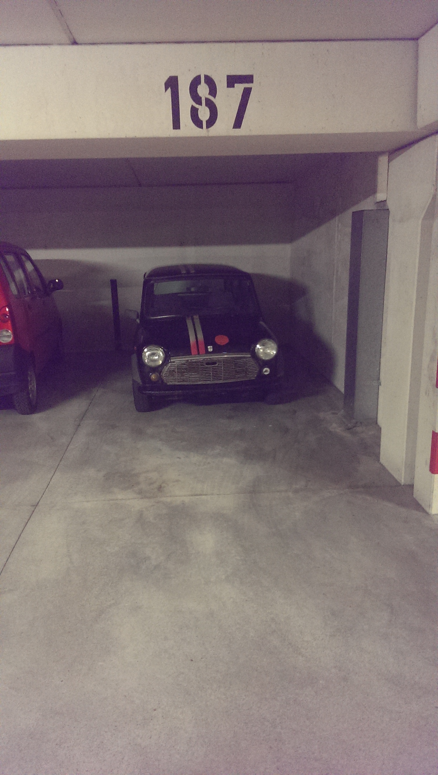

so weiter ging es die letzten Tage nach der Arbeit.
Er ging nicht an weil noch viel luft in der benzinleitung war, habe Sie dann mit ner unterdruck pumpe abgezogen und danach ist er sofort angesprungen.
Danach wurden noch die Dämpfer vorne getauscht und die reifen aufgepumpt.

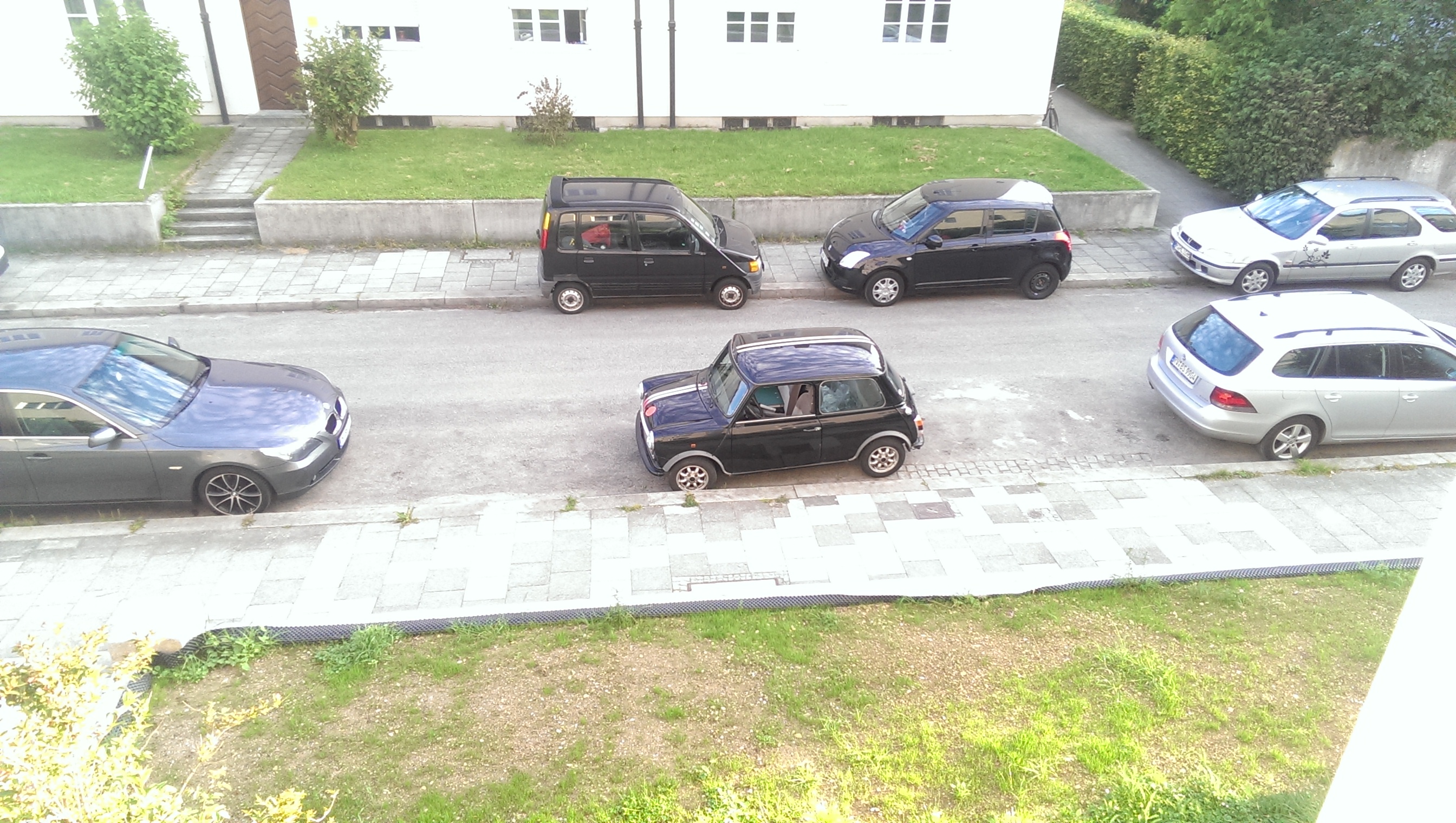

und heute (nach genau 5 Wochen seit kauf) wurde endlich die erste kleine Probefahrt gemacht und es war herrlich. Schön direkt und man muss noch Arbeiten beim lenken. Ganz anderes Fahrerlebnis als beim Dodge.
Leider ist mir beim Fahren aufgefallen das der choke nicht automatisch rausgeht. Scheinbar muss ich die federn austauschen. Der Seilzug geht einwandfrei und auch die schraube geht leicht.
Da der Choke nicht rausgeht ist mir der Wagen mehrmals abgesoffen. Aber ich weiß ja woran es liegt. Naja habe ihn dann in die Tiefgarage gefahren und werde dort weiter bauen.
Beim anlassen ist auch aufgekommen das ich einen neuen Auspuff benötige. Kommt mit auf die Liste, vermutlich wird es ne bastuck. Da es die einzige mit ABE/EG Nummer ist.
Was meinst du mit der Choke geht nicht automatisch raus??
Der Choke wird von Hand gesteuert, da geht nichts automatisch.
Tipps zur Bedienung findest Du auch hier: http://mini-biz.de/techniktipps/motorwarmfahren/index.html
