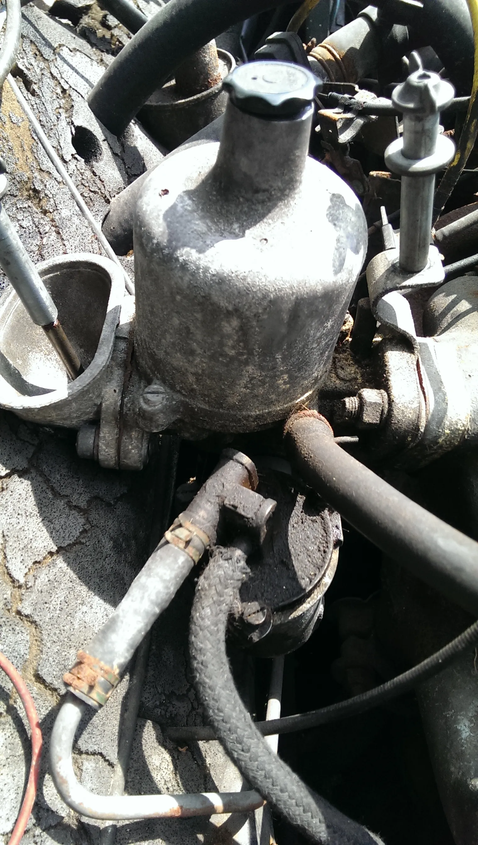

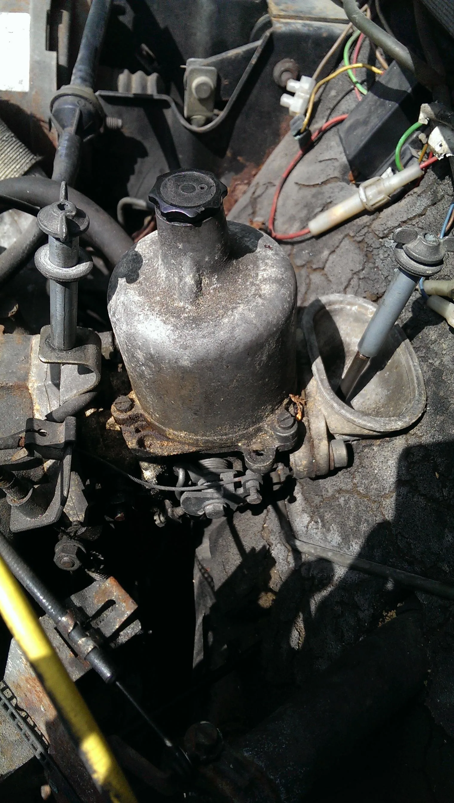

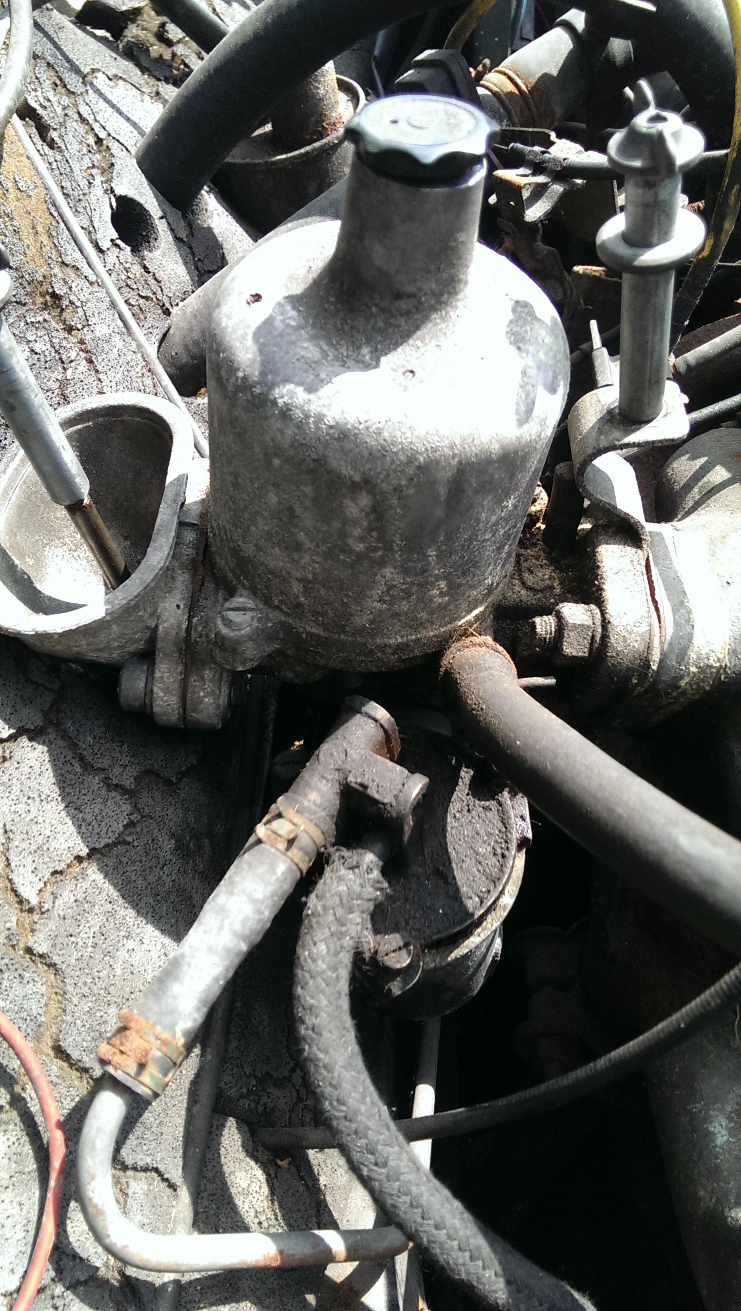

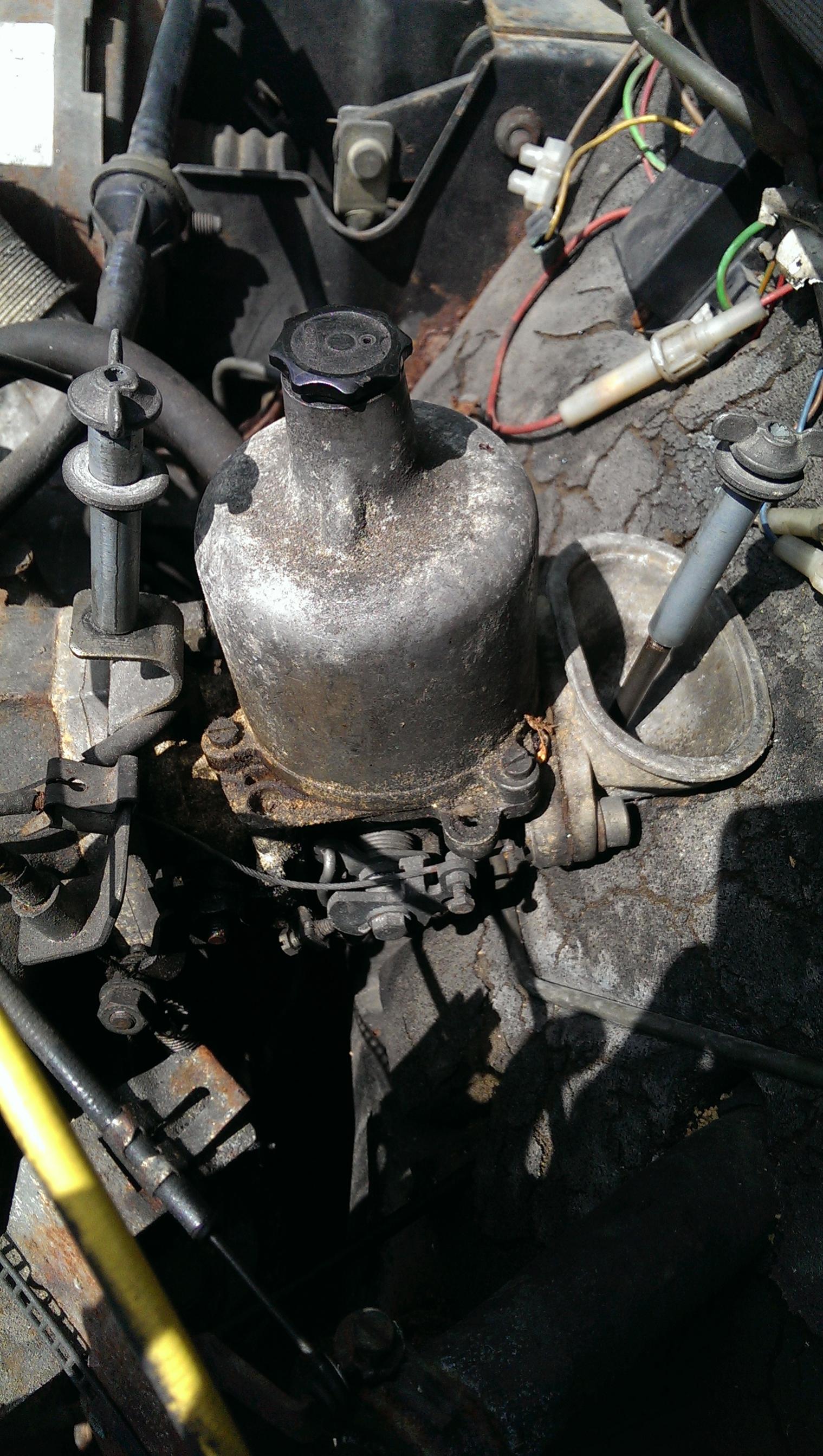

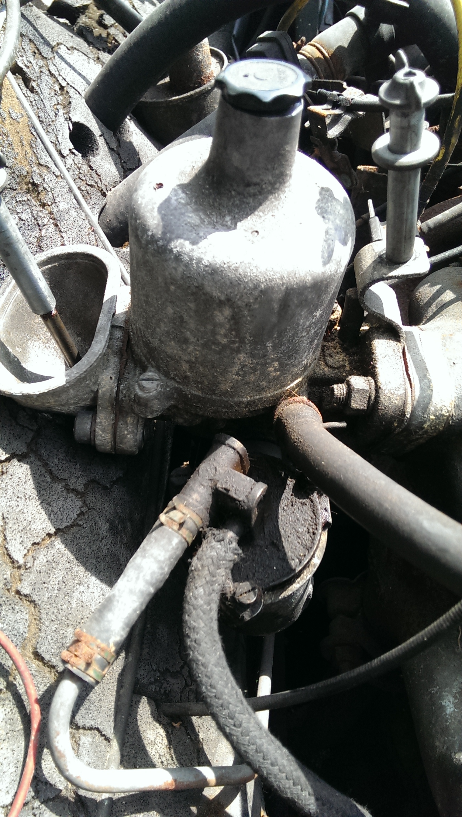

  • hi ich habe mir heute mal meinen vergaser angeschaut. Nun ja die bilder sprechen für sich. Ich kann nicht ganz erkennen was für ein Vergaser das ist. Vlt erkennt das ja jemand von euch. Oder kann mir sagen wo ich das genau nachschauen kann (bitte sagt nicht "auf der glocke")

  • das ist ein HS4 vergaser...die verbaute nadel sollte für deinen mini "AAC" sein...der müsste mal dringend gereinigt werden :)

  • ach bei dem sollte soviel gereinigt werden. Nur beim Vergaser bin ich vorsichtig da will ich eig nix verstellen wenn ichd en sauber mache.
    aber damit kann ich mir ne anleitung zum einstellen raussuchen (bisher nur motorrad vergaser eingestellt)

  • einen su vergaser kann man auseinanderschrauben ohne etwas zu verstellen, die drei schrauben von jeweils glocke und schwimmerkammer entfernen, dann sind die wesentlichen teile schon mal freigelegt...solange an der 6kant mutter unterhalb des vergasers nicht gedreht wird und die leerlaufeinstellschraube unangetastet bleibt, ändert sich da nix.
    viel erfolg!!
