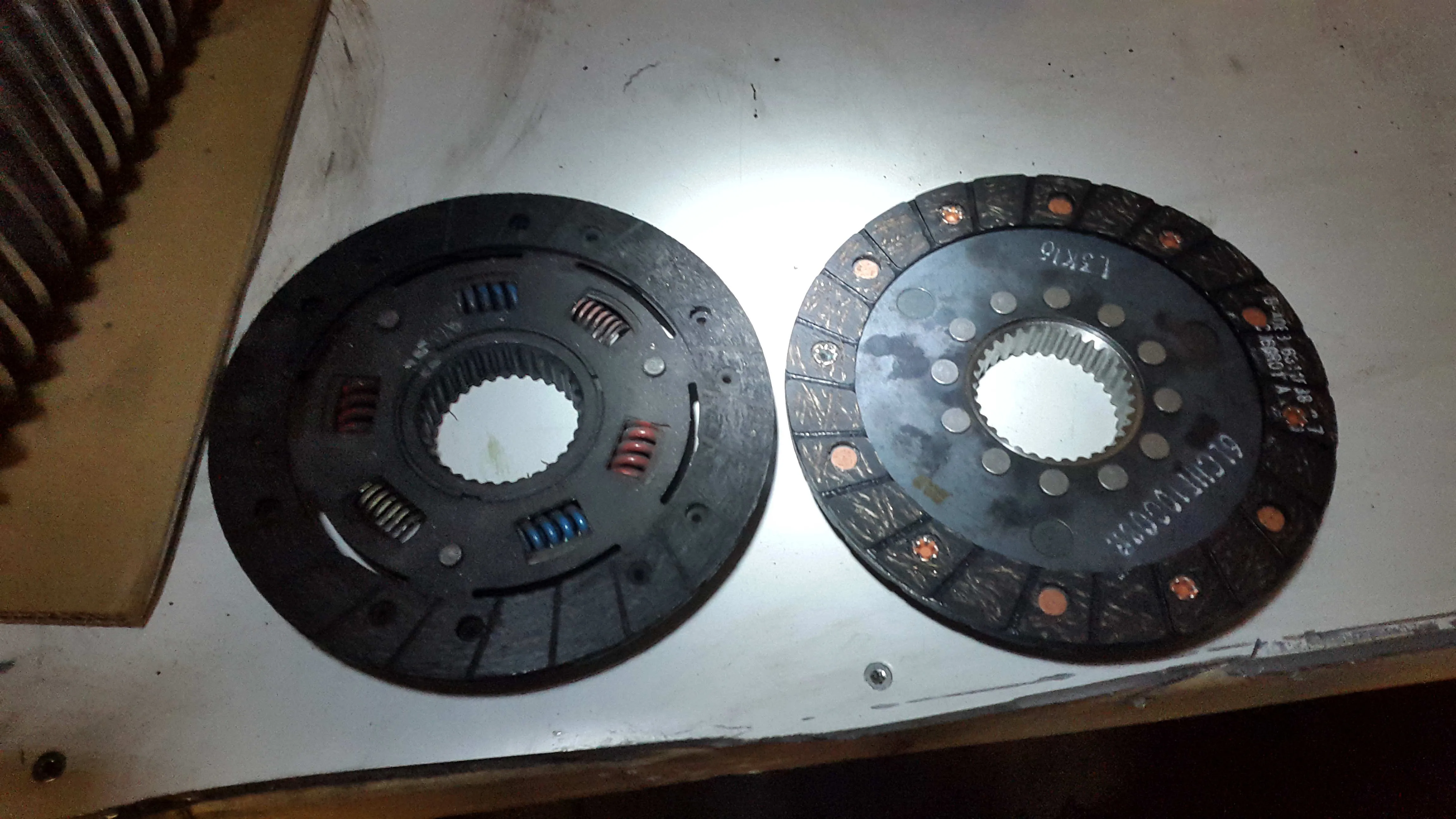

Hallo Zusammen ich habe bei Borg & Beck eine neue Kupplungs Scheibe bestellt mit Angabe des Modells des Mini und des Jahrgangs.
Jetzt habe ich die neue Scheibe bekommen aber die Scheibe ist ohne Federn die alte hat Federn? was jetzt geht die neue Kupplungsscheibe
ist das ok. so oder haben mir die netten eine falsche gesendet.

Ich weiss ja nicht ob du schon mal eine Borg und Beck Kupplungsscheibe gesehen hast aber ich werde mir jetzt die Mühe machen und ein Bild hochladen damit auch du verstehst was ich meine
Hier der Versuch ein Bild hochzuladen

Der Frager 'Mario53' möchte gerne wissen, ob eine A/Serien Mitnehmerscheibe in einer A+ Kupplung verwendbar ist.Mario53
'Borg & Beck' ist nicht der Ausweis eines technischen Typs, sondern die Bezeichnung des Herstellers. Borg & Beck stellt 2 Typen her.
A/Serie oder A/Plus bezeichnet den Typ, und in diesem Falle --siehe oben-- hat der Herstellervertreter, denn dort wurde wohl bestellt, den falschen Typ geliefert.Empfehlung, denn die technische Beratung gehörte doch sicher zum 'Geschäft', wäre, den Borg & Beck Vertreter, der lieferte, auf diesen Umstand hinzuweisen und dort nachzufragen.
