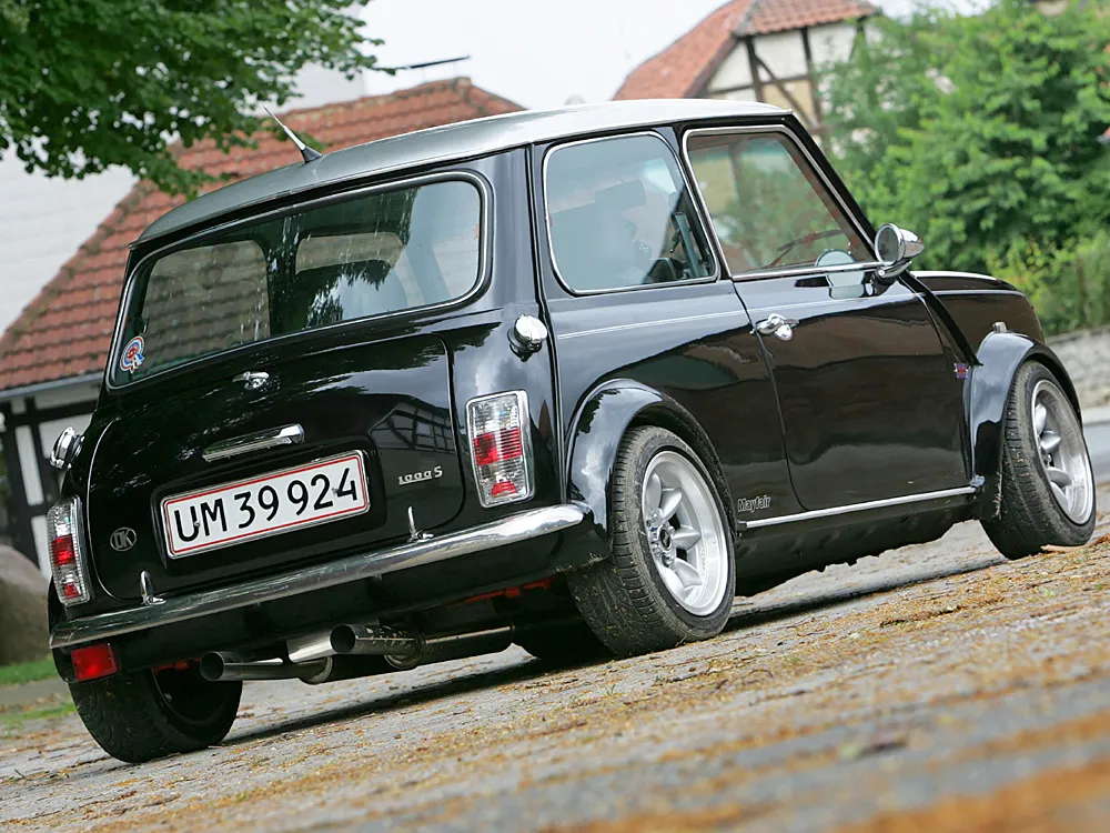

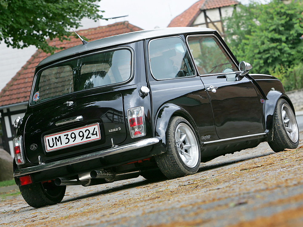

Im Normallfall ist bei allen Minis ab irgendwann der 80er Jahre hinten links die fette Plastenebelschlussleuchte verbaut (beliebiges Bild ausm Web):
