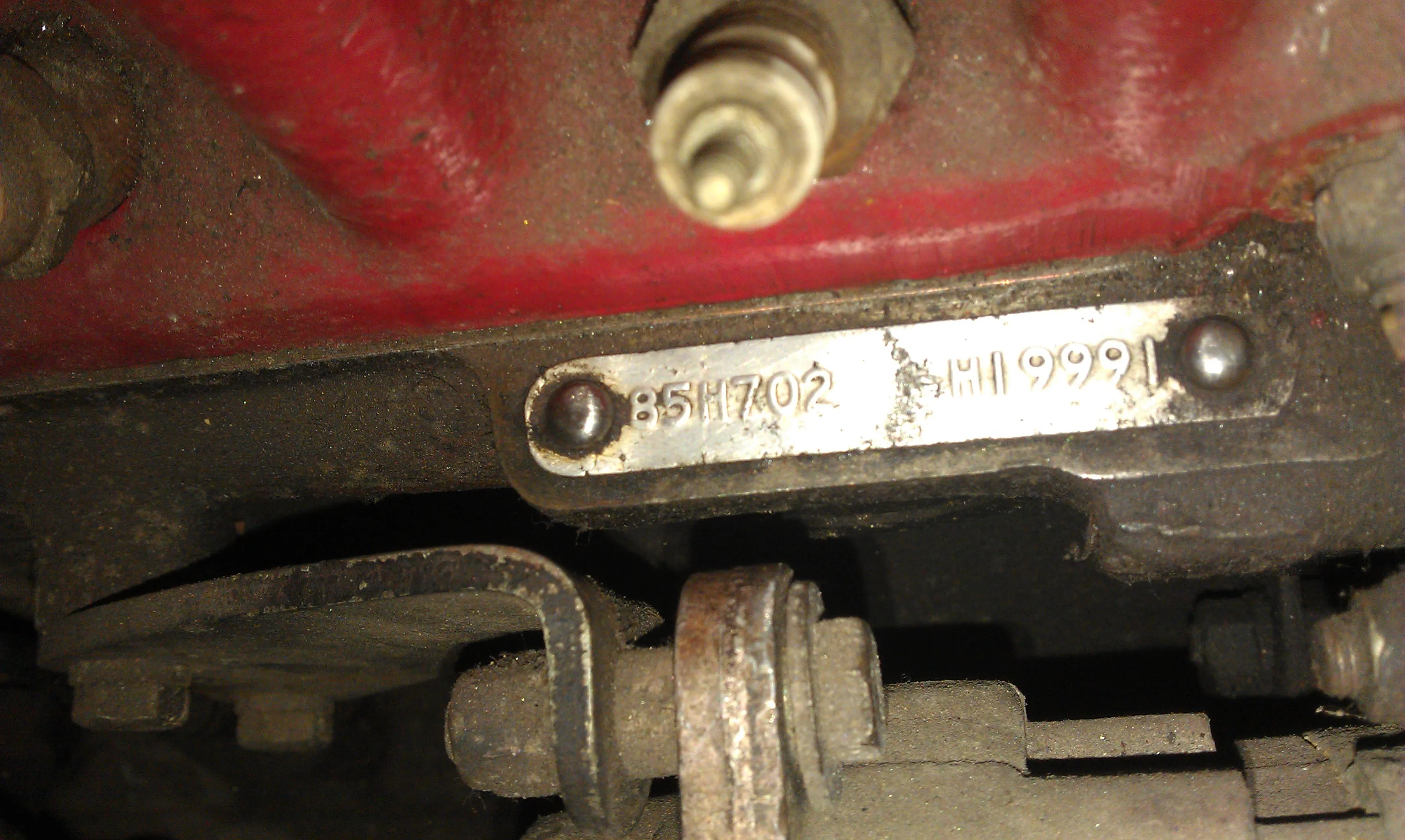

    mir ist heute ein Motor angeboten worden, weil ich mit den jenigen über alte Minis geredet habe.
    Dieser hat den Motor selber in den 90er`n bekommen und steht seitdem in einem Schupfen auf einer Palette.

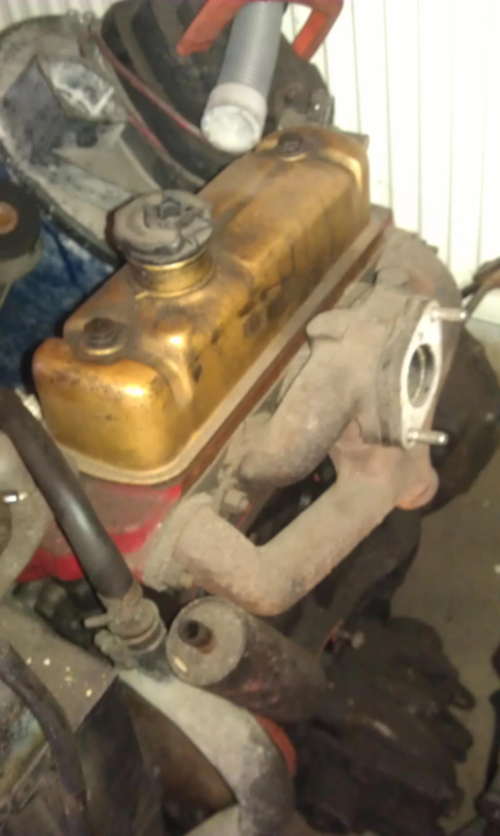

    Laut Aussage soll es sich um einen Tunigmotor handeln (Golden Series) und dieser wäre aus England.
    Er hatte ihn wiederum mit diesen Angaben selber bekommen.
    Selber gehört habe ich davon noch nichts und nun Frage ich euch mal, um etwas licht ins dunkel zu bekommen.

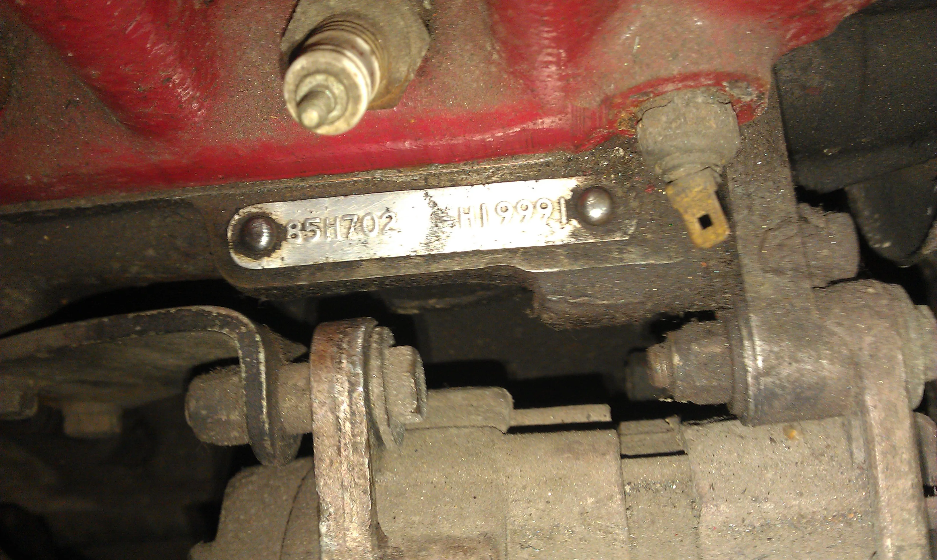

    Fakt ist das er einen Goldenen Ventildeckel hat und auf der Plakete vom Block kann ich lesen ( 85H702 ?H19991)
    das Fragezeichen könnte auch ein H sein.
    Da keiner einer Glaskugel hat und man nicht weiß was wirklich drin verbaut ist, kann mir wohl keiner was genauses sagen...
    Aber evtl kann mir jemand dennoch was dazu berichten, oder zu dieser besagten Goldes Series.
    Mfg Niko

  • nachtrag: gold seal motoren hatten meist nicht so den ganz guten ruf...eher im gegenteil.
    ein tuningmotor wird es wahrscheinlich nicht gerade sein....und der güldene ventildeckel macht auch keine extra PS...

  • Was willst du mit diesem Motor? Wofür brauchst du ihn? Teileträger? Ersatzmotor?
    Keiner kann dir sagen was es ist. Die Motornummer ist austauschbar, hier sieht es nach einem 850er aus, der Kopf und vor allem der Krümmer lassen aber eher auf einen 1000er Motor schließen.

    Wenn ein wenid Idealismus mit im Spiel ist, wenn der Verkäufer möglicherweise die 'Garagenräumung' für etwas weniger Geld genehmigt, dann sollte dieses Material erhalten bleiben, bevor es letztlich auf dem Schrott landet.
    --Eine 3.44er Endübersetzung hatte in diesem 36PS (weil mit HS4 bestückt, sonst mit HS2 34PS) nicht viel auszustehen, ist daher in vermutlich bestem Zustand.
    --850er Motoren werden langsam rarer und die 85H stehen für einen ehemals Neumotor. Mit Gold Seal hat das nichts zu tun, und die Nieten des Motornummernplättchen sehen sehr original aus.
    Nur der Ventildeckel stammt von einem Gold Seal AT Motor vermutlich
    --Vermutlich werden das 10Räder sein, die auch heute nicht mehr überall 'herumliegen'.
    Wäre schade drum ! Irgendein 850er Mensch freut sich u.U., diesen Motor dann kaufen zu können, mit oder ohne Getriebe.
    Andreas Hohls
