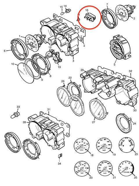

    Denke es ist ein elektrisches Problem/ Messfehler. Das die Wassertemperaturanzeige z.B. einen Spannungskonstanter benötigt ist hier wohl beachtet worden?

    Da Deine Temperatur bei steigender Drehzahl auch steigt, müßte das auch im Stand klappen. Gib im Leerlauf doch mal Gas, so daß der Motor so knapp 3000 U/min läuft und ich könnte Wetten, die Temperatur klettert. Ganz toll wäre, wenn Du dabei noch die Bordspannung messen würdest.
    Dann messe doch noch die Ausgangsspannung vom Spannungskonstanter, vermutlich steigt die, wie die Bordspannung mit steigender Drehzahl.
    Der Regler der Lima sollte die Bordspannung auf max. 14,4 V begrenzen und der Konstanter hat, da bin ich mir gerade aber nicht ganz sicher, 10 V Ausgangsspannung. Wenn der Fühler dann aber plötzlich mehr bekommt, dann klettert die Anzeige zum roten Bereich.
