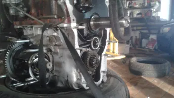

Frage zum Kühler: Montierst du die Schläuche im ausgebauten Zustand und setzt ihn komplett ein oder geht das nur weil der Motor draussen ist? Ich muss den Kühler demnächst wechseln, letztes Mal haben wir ihn nicht vormontiert.
1980er Van ,mein hochzeitsauto
Hey Curana
mir wurde gesagt, " setzt die vordeachse komplett zusammen ,ohne vergaser, mit kühler"
Mehr kann ich dazu auch nicht sagen,
aber wenn der motor drin bleibt , würde ich die schläuche an den motor schrauben und dann den kühler einbauen (aber obs richtig ist ...)gruß Jeremy

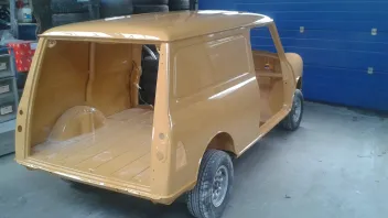

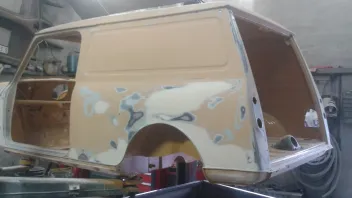

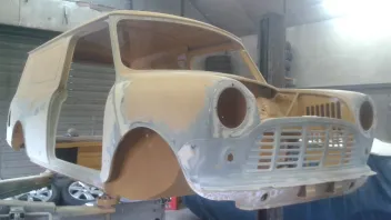

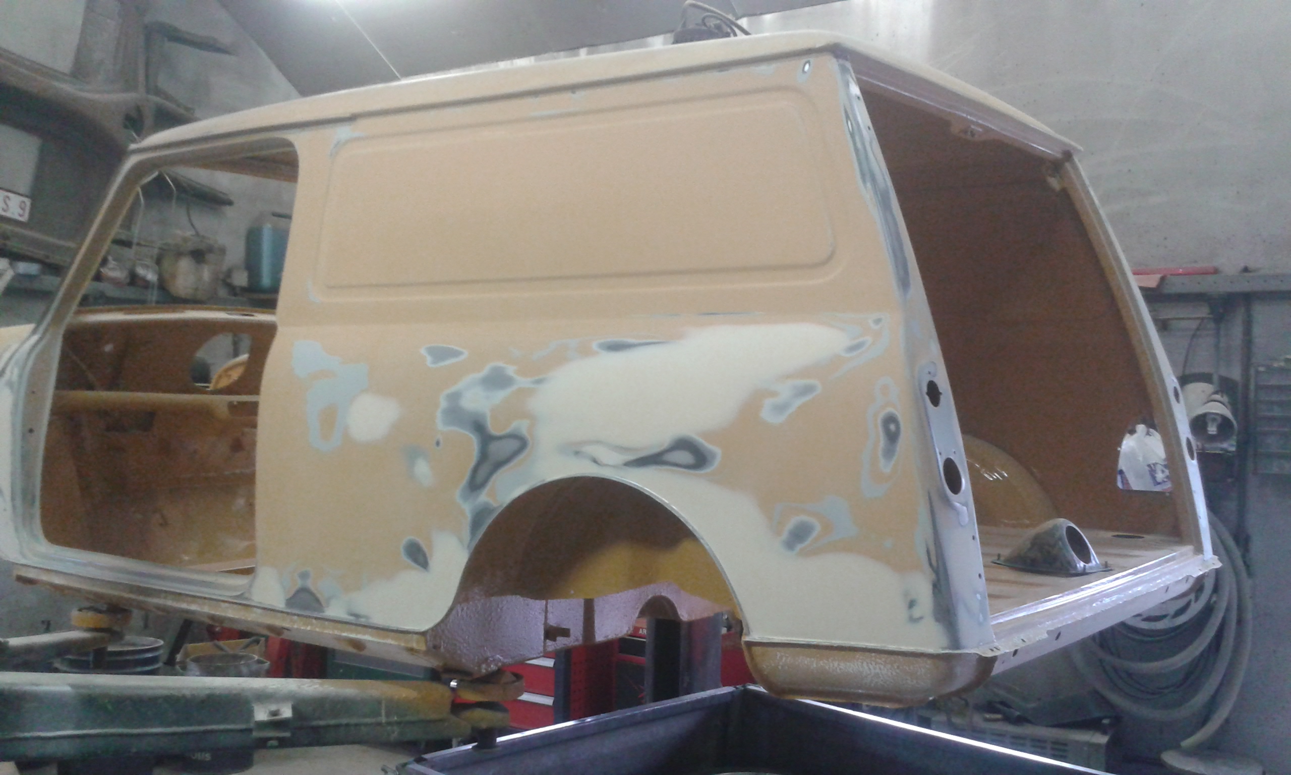

Der kleine ist gespachtelt und geschliffen.
dann hab ich mir den urlaub Perfekt gelegt
gruß Jeremy
tada
bald gehts zum lackierer
so am wochenende

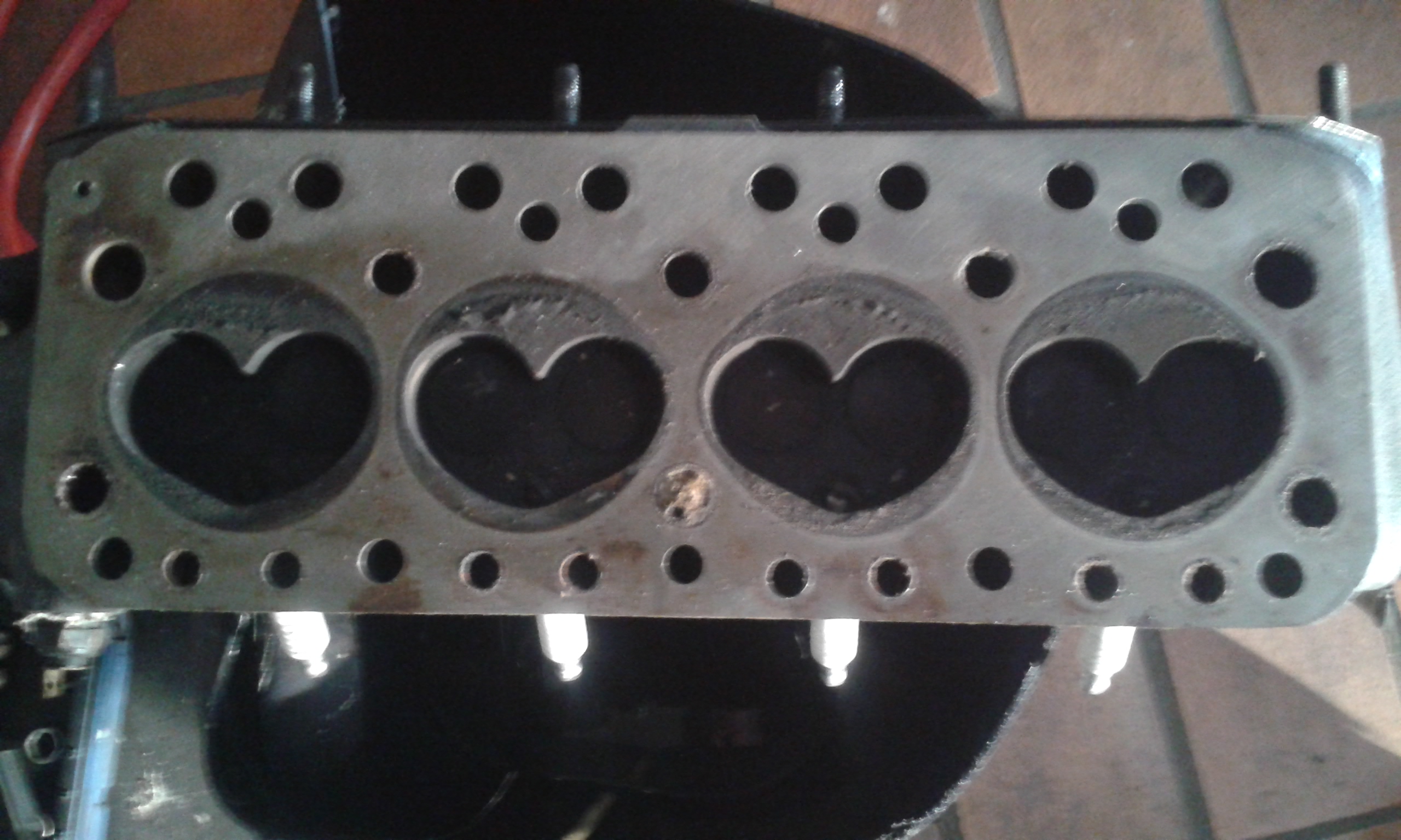

Vor dem Lackieren sollte der Kopf aber noch ein wenig angeschliffen und gefüllert werden.
Im Ernst, liegt wohl am Foto, den Lichtverhältnissen, aber sind die Brennräume tatsächlich so tiefschwarz ?
Andreas Hohls
Die brennräume wirken nur so tief schwarz.
Ich würde es eher als antrazith bezeichnen.Der Motor wird nochmal geputzt, angeschliffen und dann schwarz gemacht.
Gruß jeremy
Antrazith ist gut.
Das andere war eine nicht auf den 1.Blick vielleicht erkennbare Spaßbemerkung ohne 'technischen' Inhalt.Andreas Hohls

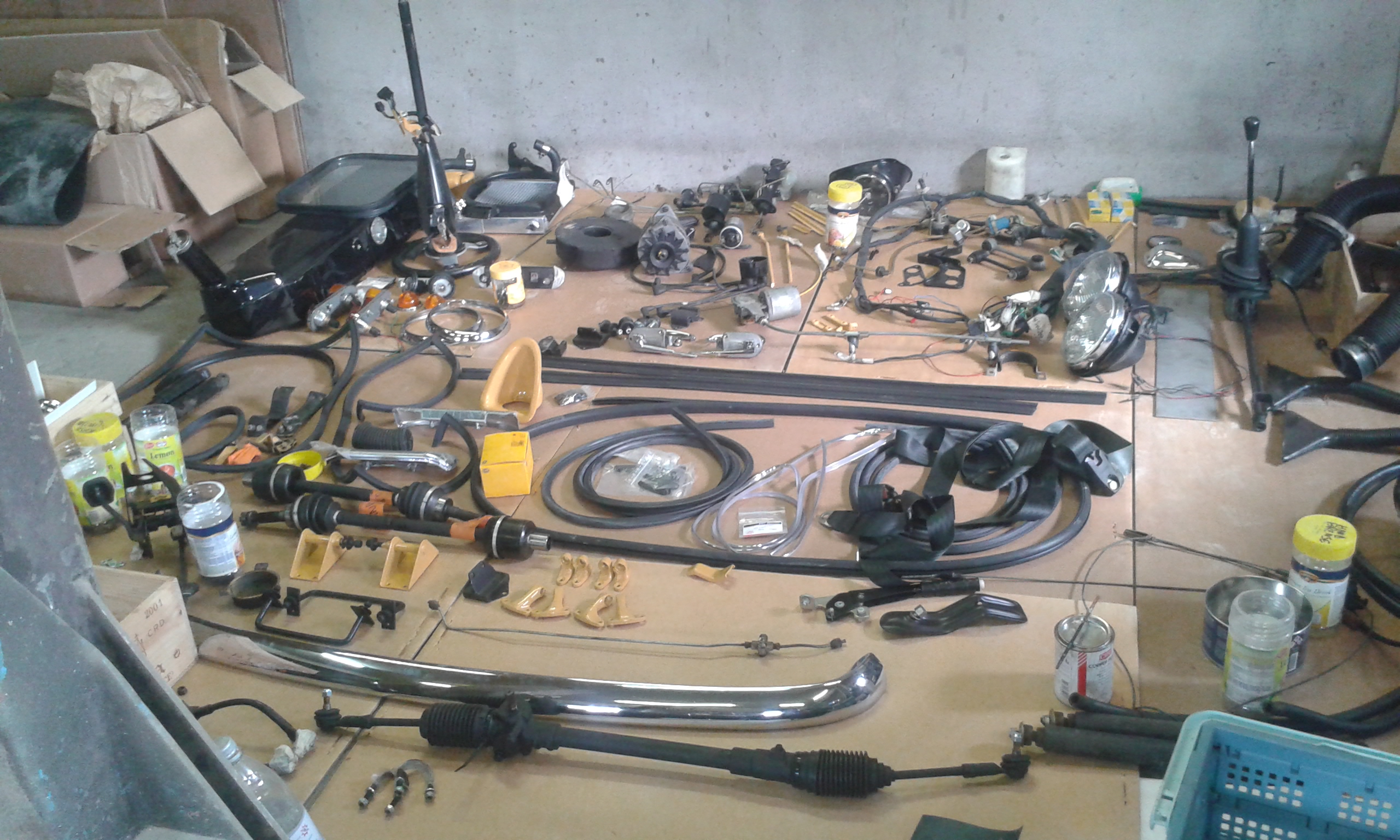

Ich hab heute schon fast alle anderen Teile ausgebreitet,
Wenn ich bedenke das ich für beide Achsen 2stunden gebraucht habe, brauch ich für das ganze Auto ja nur 3tage

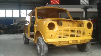

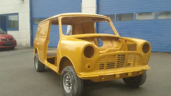

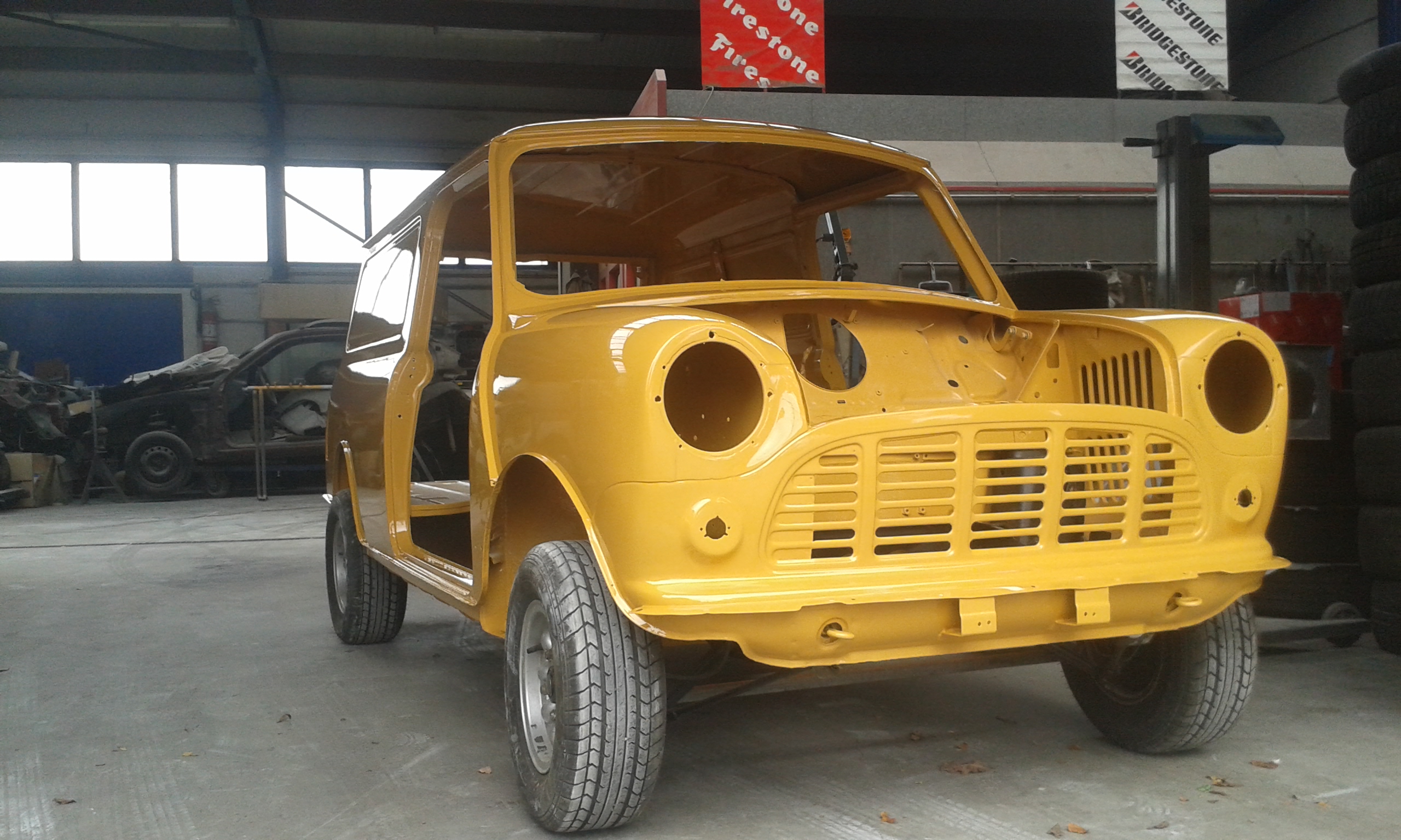

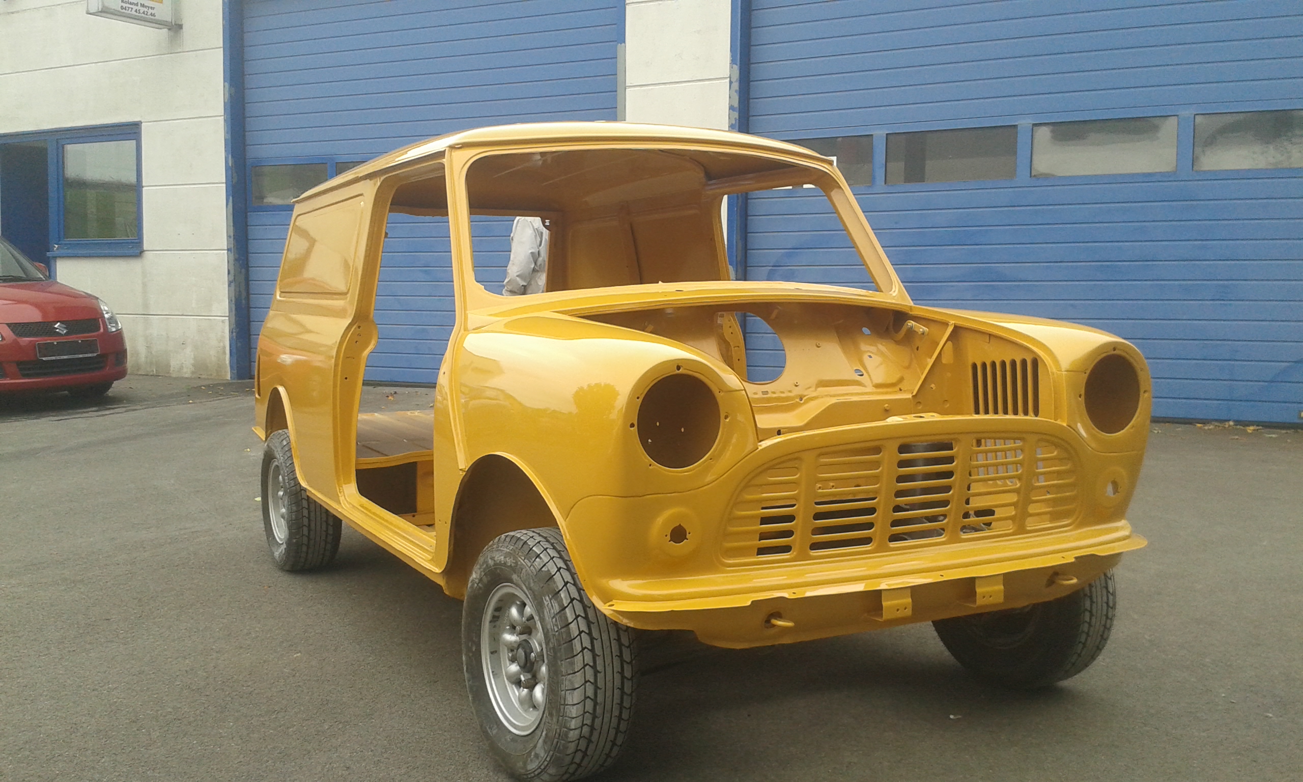

Tadaaaaaaaaaaaa
Grinsenden Gruß aus Ostbelgien
Haste in den letzten beiden Tagen nix geschafft??
Sieht gut aus!! SCHÖNE Farbe!!
Danke Puckip

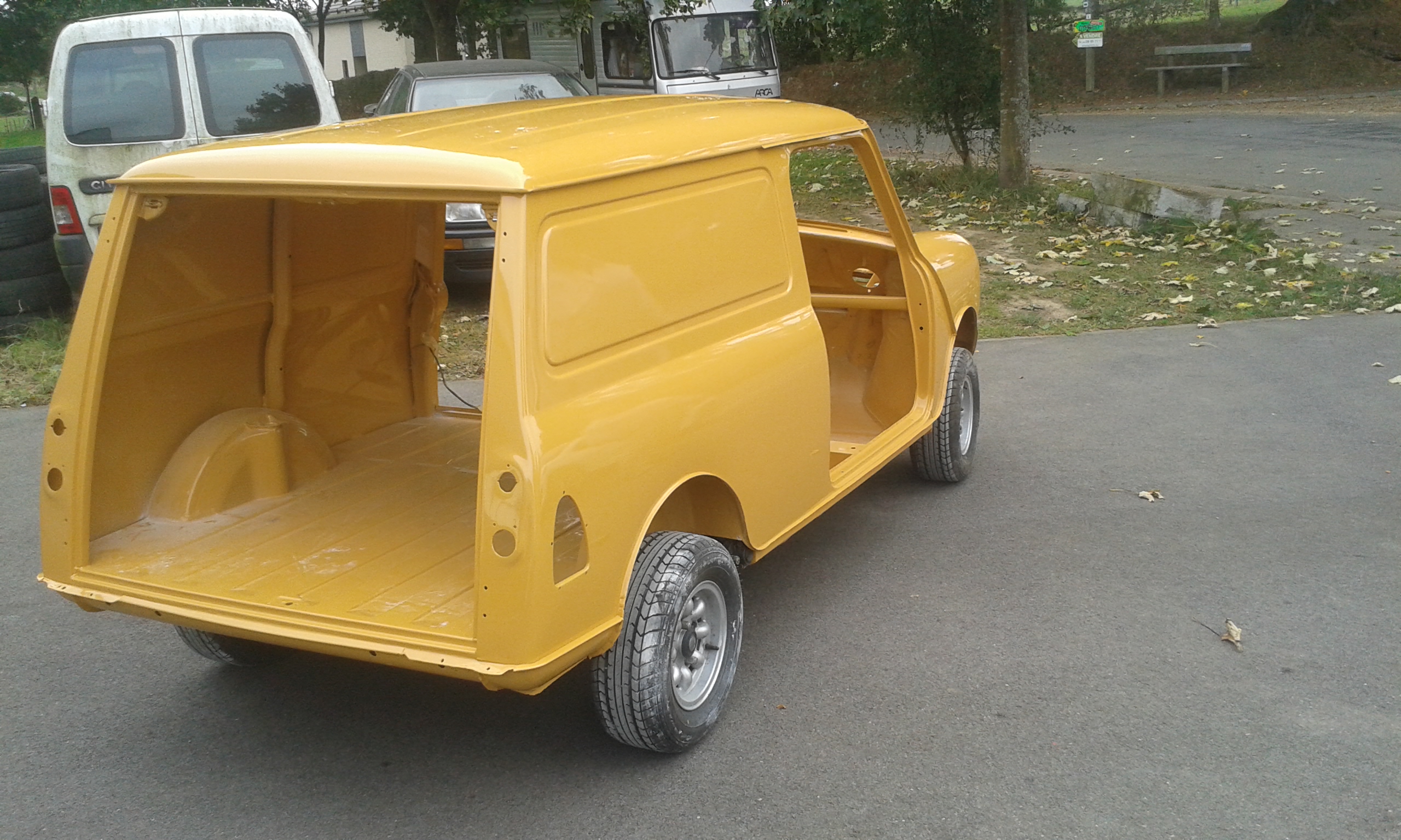

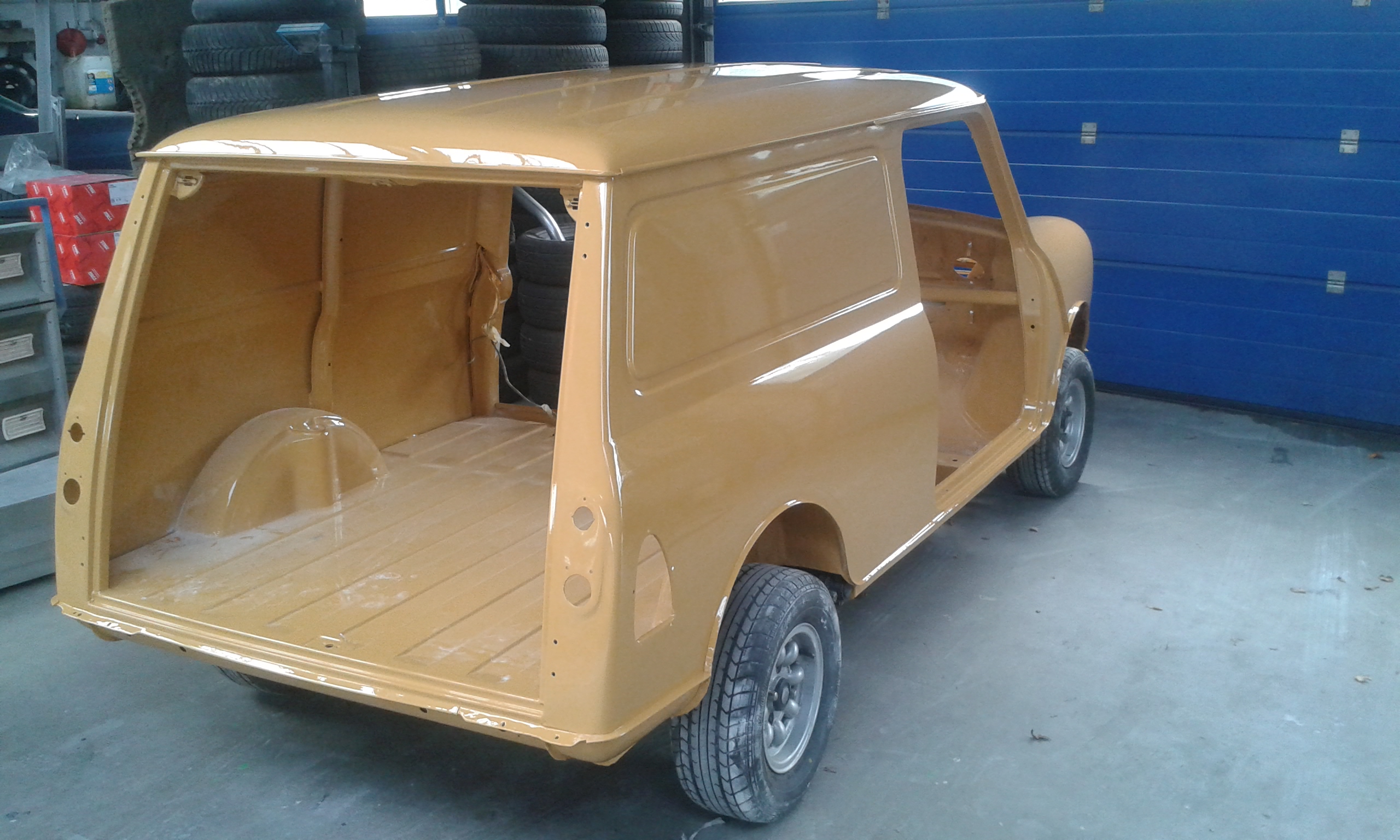

Der Kleine kommt gleich zurück.
Morgen Kann es dann los gehen

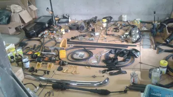

Montag abend ,
Pedale, Heizung,Choke, Kabelbaum, lenkseule, Handbremse Lampen, Stoßstangen, bremseleitung und Zylinder, hupe, Scheibenwischer und noch en bissel hängt schon.
Auf jede schraube fett, zwischen jedes Blech Hohlraum Zeugs.Beim Tank muss noch gebohrt werden die Löcher sind nun cm versetzt. (Neuer Tank neue Schürze)
Gruß Jesus
Da gibt's so en imgekantetes" 8" Blech, was auf brems und Kupplung Zylinder passt,
Wo hab ich das vergessen? -
