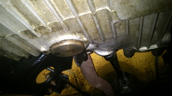

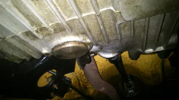

  • hallo ihr lieben .
    die ersten 4000 km sind drauf .
    kleiner mängel finden sich ab und zu .
    freitag ist mir bei 100 bergab , die bremsleitung geplatzt .
    leitung gemacht, öl gewechselt und zündung nachgeschaut. stunden später war er wieder auf der bahn.
    Und der kleinde rennt , wie nie zu vor .
    aber ich hab jetzt was entdeckt.
    AN DER ÖLWANNE KOMMT DER FROSTSTOPFEN LANSAM RAUS.
    WAS MUSS DA GEMACHT WERDEN ?
    fragenden gruss aus belgien.
    warum sollte ein kerl der keine 70kg wiegt en auto fahren was mehr als das 10 fache von ihm wiegt ?
  • Froststopfen an der Ölwanne??? :confused:
    Das Getriebe hat keinen Froststopfen :headshk:
    Meinst du an der Unterseite diesen runden "Deckel"?
    Hast du vielleicht ein Foto?
    Gruß, Diddi
  • Solltest du diesen runden "Deckel" an der Unterseite des Getriebes meinen...
    Das ist kein Deckel sondern der Pin, auf dem im Getriebe die "Schalthebel" gelagert sind.
    Schau mal hier: http://www.minispares.com/cata…~Speedo~Drive.aspx?1~4~42
    Teil #26 ist der Pin, den man an der Unterseite des Getriebes als runden "Deckel" sieht. Der ist mit einem O-Rung zum Gehäuse abgedichtet und im Getriebe mit einer Sicherungsmutter verschraubt.
    Solange sich die Mutter nicht gelöst hat, kann der nicht raus. Hat sie das aber, wird er bald anfangen zu ölen...
    Löst sie sich komplett, fällt der Pin raus, das Öl ergießt sich direkt auf die Strasse und schalten kannst du auch nicht mehr...:eek:
    Sollte sich da also tatsächlich etwas gelöst haben (hab ich zumindest noch nie erlebt), muss der Motor raus und vom Getriebe getrennt werden...
    Gruß, Diddi
  • Das ist besagter Pin...
    Kannst du ihn etwas hoch drücken? Wenn ja... :headshk:
    Wie schon geschrieben, darf der sich nicht lösen, denn...
    Sollte er schon etwas gelöst sein, solltest du kein Risiko eingehen... :rolleyes:
    Gruß, Diddi
  • danke ir 2 ,
    ölen tut er, bewegen nicht .
    ich wollte doch nach dänemark ....
  • das kann man ja nicht mal so einfach nachziehen,
    da muss motor raus,
    getriebe runter,
    alles ausm getriebe raus,
    und ieder zusammen bauen ?
    was soll das denn kosten ?
    oder selber machen ?
    gruss jeremy
  • Ich würde bezweifeln, dass es da ölt. Das ist der tiefste Punkt, da sammelt sich auch Öl, dass sonst wo austritt.
    Mal sauber machen und genau untersuchen.
  • Sicher, dass das Öl daherkommt? Nochmal richtig entfettet und frisch geschaut? Da sammelt sich das auch oft. Aber wenn es wirklich da ölt, dann muss die Antriebseinheit raus, und das Getriebe komplett auseinander.
    "Pfuschen" könnte man auch, in dem man das entfettet und von aussen mit Silikondichtmasse den Spalt füllt. Hab ich aber noch nie probiert, ob das hält.
    Andreas
    Edit: miniforfun war etwas schneller...
    irgendwas ist ja immer...
  • hallo.
    ischeinbar kommt das öl echt nicht aus m pin.
    ich suche mal weiter, halte den pin im Auge und besorg mir nen Ersatzmotor ;)
    gruss jeremy
    ps: pfusch am mini ? NEIN, Nie, Nie Nie
    demnachst bekommt ihr mal ein paar fotos, vom fertigen van habt ihr ja fast nichts gesehen
