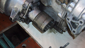

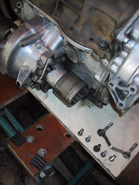

    würde gerne das Differential neu abdichten, aber wie bekomme ich das Gelenk am Differential raus? Muss ich es komplett aufschrauben? Fliegt mir dann was entgegen? Dachte lieber mal fragen bevor der Schaden größer wird.
    Siehe Bild, eine Seite habe ich aufgeschraubt aber das Teil das die Antriebswelle aufnimmt bekomme ich durch ziehen nicht heraus. Was muss ich tun?
    Danke für Eure Antworten.
    Mit freundlichen Grüßen
    Dirk
  • Also erstmal drehst du alle Schrauben wieder
    in den deckel rein (du hast genau an der Seite angefangen
    wo die Feder sitzt) Für die teile wo die Welle drinwar (Pottjoints)
    gibt es ein Werkzeug zur demontage eine art Keil der zwischen
    aludeckel und Pottjoint getriben wird. Pottjoint sitzt auf gezahnter welle wird durch Ring gehalten.
    Danach kanst du die beiden Deckelchen ander Seite lösen
    links sitzten ein par Scheiben diese sind beim zusammenbau
    sehr wichtig zum Abgleichen des Diferentialspiels.
    Auf der rechten seite sollte ein feder eine kugel und eine
    büchse heraus kommen. jetzt kannst du den Hauptdeckel
    und das Diff. entfernen pass aber auf dass du den Schaltzapfen
    nicht ferkantest, kriss sonst keine Gänge mehr rein.
    so alles schön saubermachen und neue Dichtungen,Schaltwellensimmering gekauft . Und zusammenbau:
    1:Diff. einlegen dichtungen auf Fläche kleben Deckel drauf und anziehen
    2: Rechte Seite Büchse einschieben kugel rein feder drauf und Seitendeckel montieren (mit dichtung natürlich)
    darauf achten das Schaltwelle in neutral steht (muss nich is aber Hilfreich)
    3:Scheiben auf linker Seite einsetzen deckel drauf nur handfest
    anziehen und mit Fühler lere Spiel abgleichen, wenn Spiel stimmt
    deckel wieder ab dichtung dazwischen und fest und fertig.
    Es ist darauf zu Achten dass die kugel und die hülse rechts richtig
    sitzen auch sollte man den Diffpin und die Scheiben im Diff überprüfen gegebenenfals erneuern Achte sehrgut auf das Spiel
    am Diff einzustellen mit Scheiben links sollte eine Anleitung für
    Diffpinaustausch erfordelich sein sag bescheid
