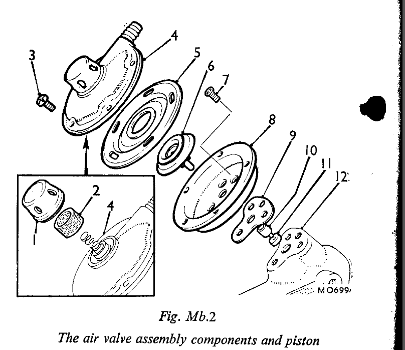

  • Einen klemmenden Steuerkolben hatte mein neuer BKV damals auch. Ob die Bremse deshalb blockierte weiß ich allerdings nicht mehr.
    Aber den Kolben habe ich gangbar machen können, indem ich diesen Luftfilter runtergeschraubt habe. Dan alles gut abgedeckt und auf die Bremse gedrückt und "plob" kam er hoch. Sollte man unbedingt zu zweit machen, nicht, daß der Kolben verloren geht.
    So sieht der Kolben übrigens aus. Den vom Schmodder befreien und wieder montieren, fertig.

    @ soksoy: was heißt "luftfilter runter"? was hast du alles ausgebaut? daß der steuerkolben mit der von biz beschriebenen methode nicht herauskommt, kann ich mir kaum vorstellen...
    gruss andy

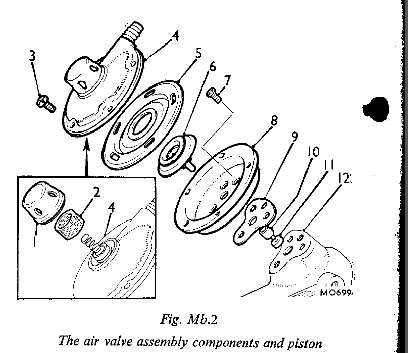

  • hallo andy das BVK wass ich eingebaut habe ist dem ehnlich
    habe die nr. 15 u 16 entfernt und dann pumpen lassen
    [SIGPIC][/SIGPIC]
    GRUß ALI

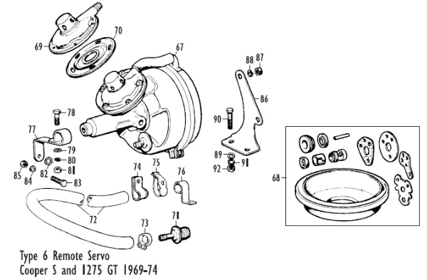

  • na ja, 69 ist der deckel und 70 die gummi-membran...jetzt fehlt noch der teller, auf dem das ganze montiert ist, der muß auch runter....
    die 8 muß noch entfernt werden, die 10 ist der steuerkolben, die 11 der dazugehörige dichtring
