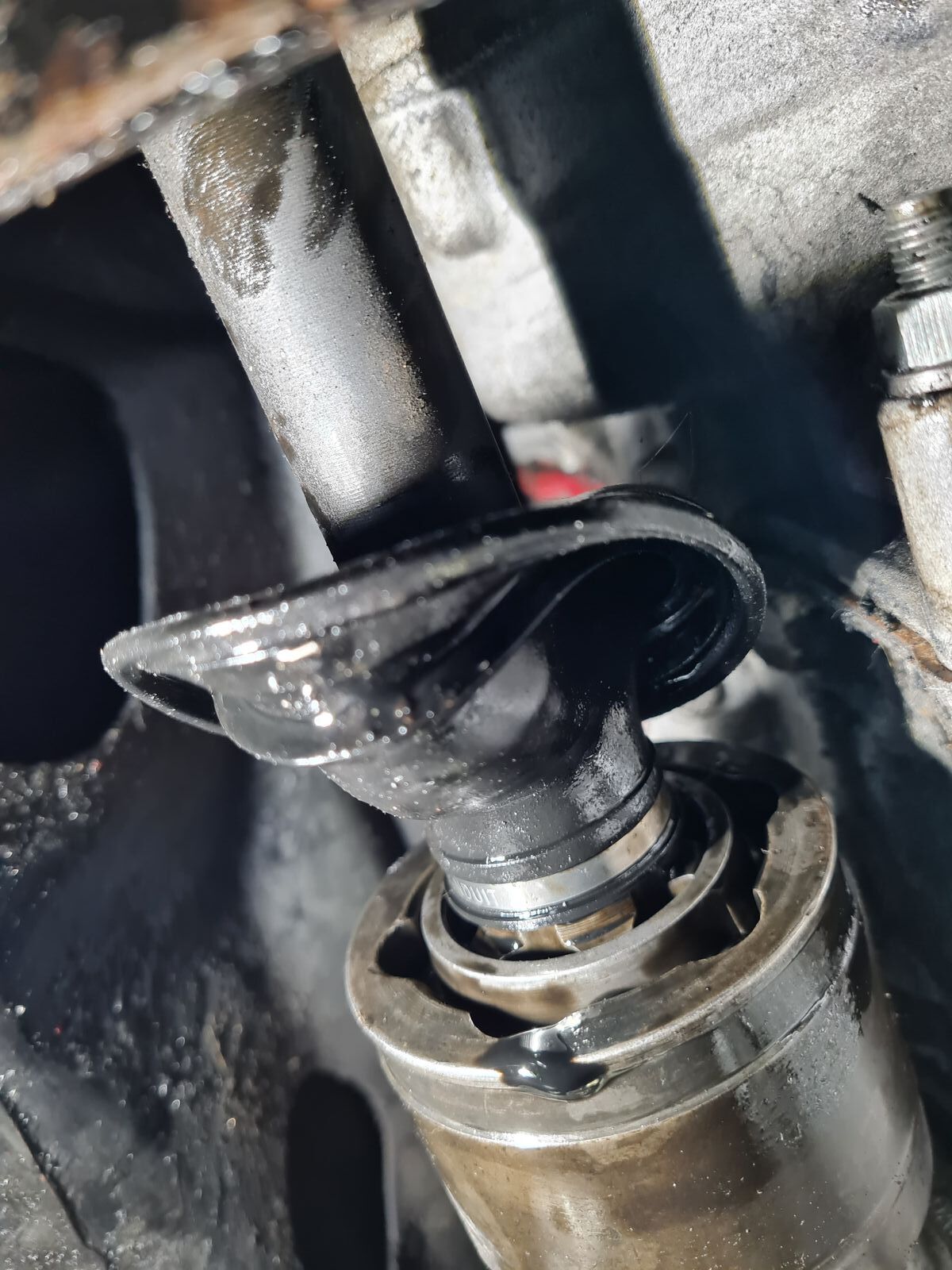

aus der Manschette vom linken Innengelenk kommt Öl raus ![]()
Wenn ich das Reparaturbuch richtig deute scheint ein Blech im Innengelenk defekt zu sein so das Öl aus dem Getriebe in das Gelenk fliest.
D.h. die Antriebswelle muss raus.
Ist das Innengelenk in das Getriebe "gesteckt" und wird mit einer art "Stimmgabel" aus dem Getriebe gehebelt?
Brauch ich um das Innengelenk von der Antriebswelle zu bekommen ein Spezialwerkzeug (18G1243)?
Vielen Dank
Öl kommt aus der Manschette vom Innengelenk
Defektes Blech? Denke eher es ist der Simmerring.
Um den zu erneuern müsste das innere Gelenk abgezogen werden, ja. Mit der "Stimmgabel" bekommt man das Gelenk besser ab, ja.P.S.: Öl ablassen vorher nicht vergessen.
Richtig. Das innere Antriebswellengelenk ist nur in das Getriebe gesteckt. Dafür wird als Profiwerkzeug ein sog. Stiefelknecht benutzt (sieht so aus). Stimmgabel geht auch, achte aber immer darauf, dass Du den Seitendeckel, in dem das Gelenk steckt, nicht beschädigst.
Oder von der anderen Seite mit einem gaaaaaanz langen Schraubendreher oder Meisel in sehr spitzem Winkel gegen das Gelenk schlagen. Das sollte es von der Welle lösen.Aber: Vorher unbedingt das Motoröl ablassen!
Bei der Gelegenheit auch gleich prüfen, ob der Simmerring noch dicht ist und ob das Gelenk möglichst spielfrei im Seitendeckel sitzt. Wenn nein, diesen entfernen, die Messingbuchse erneuern und auf Maß aufreiben.
Er schreibt aber, dass es aus der Manschette kommt. Dann wäre die Vermutung mit dem Deckel in der Wellenbuchse richtig. Aber klar, diese Möglichkeit sollte man auch in Betracht ziehen. Öl verteilt sich ja gerne.... -
der topf des innengelenks geht am besten mit dem "stiefelknecht" aus dem getriebe heraus. (18G1240)
oder zwei große schraubenzieher, die gegenüberliegend angesetzt werden und dann heraushebeln. stimmgabel geht auch, beschädigt aber meist den seitlichen differentialdeckel.das innengelenk selbst muß nicht zwingend von der welle getrennt werden und wenn, dann die welle in einen schraubstock quer einspannen und mit einem großen hammer und schraubenzieher einen satten schlag und das ding ist ab.
im inneren des topfes ist ein runder metalldeckel, der in deinem falle undicht ist.
am besten ist, einen anderen topf zu nehmen (geht, auch wenn sich die beiden gelenkteile topf und innenteil aufeinander eingelaufen haben...die toleranz gibt das her) oder ein neues gelenk.
abdichten...ist so ne sache, geht bestimmt auch...aber wenn es nicht funktioniert, geht der spaß von vorne los....viel erfolg!!
edith: zu langsam...

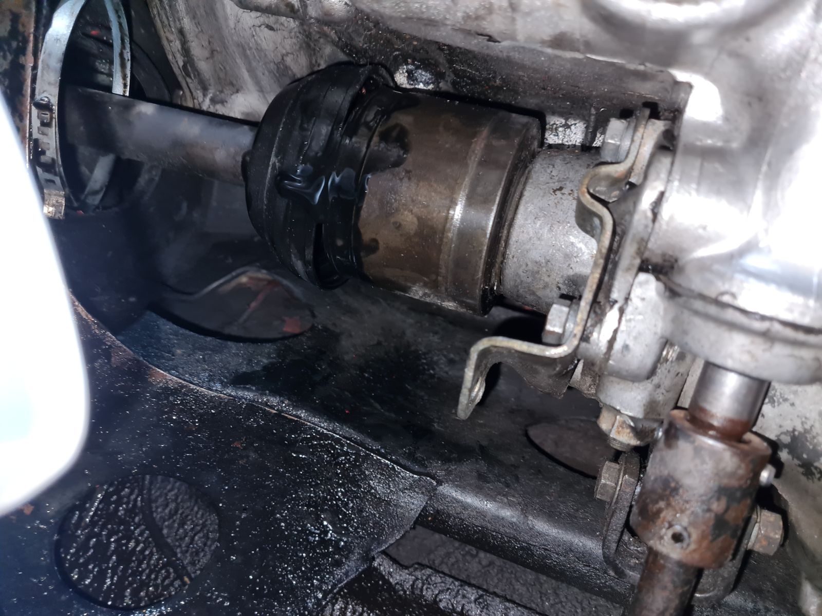

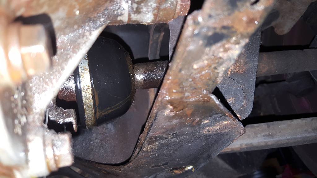

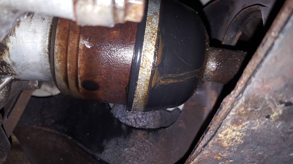

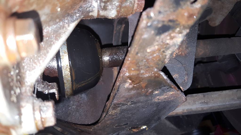

ich habe auch an dem linken Innengelenk Öl.
Nun habe ich mir schon die Explosionszeichnungen angeguckt und das Forum durchsucht aber bin leider nicht ganz sicher.
Ich habe mal zwei Fotos angehängt. Kann man daraus erkennen, ob der Simmerring kaputt ist oder dieser Deckel/Buchse?
Das Auto stand nun 10 Monate, kann es sein, dass wenn er jetzt wieder regelmäßig gefahren wird, die Manschette trocken bleibt?
Habe heute auch das Öl abgelassen, der Vorbesitzer scheint ein sehr dünnes Öl verwendet zu haben. Kann es eventuell daran gelegen haben?Ich habe ja noch die große Hoffnung, dass sich das von selbst wieder abdichtet mit neuem Öl und regelmäßigen fahren
Mir ist nämlich noch nicht klar, wie man das ganze bei den Platzverhältnissen reparieren soll
Vielen Dank
Liebe Grüße -
also so verölt wie das dort ist, kann niemand eine prognose abgeben.
am besten wie folgt vorgehen:
den bereich (getriebe, a-wellengelenk, a-welle) mit bremsenreiniger säubern und dann eine kurze probefahrt machen. danach kann man mit etwas glück die erste neue ölspur sehen und hat somit eine aussage, wo das öl herkommt.zum öl....auch "dünnes" öl sollten die dichtungen zurückhalten können, nach so langer standzeit sind die simmerringe meistens ausgehärtet. da hilft dann nur eines: wechseln!
viel erfolg!!
