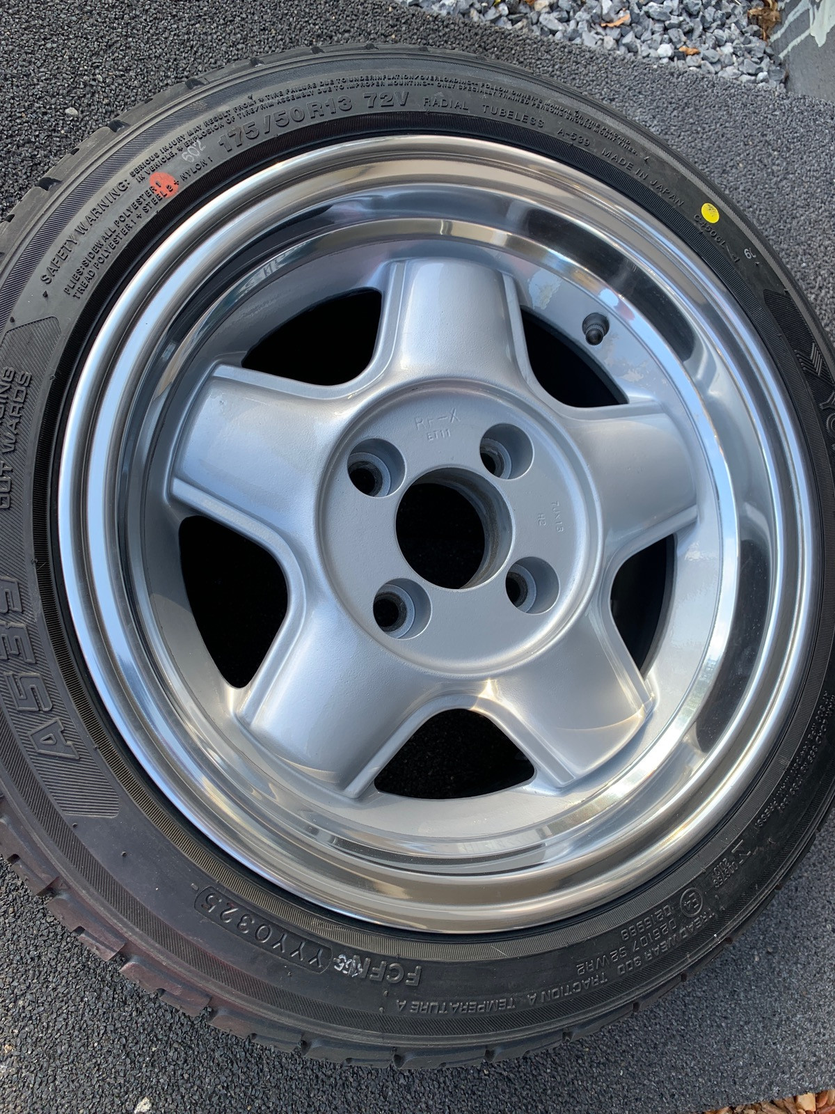

    Felgen: Revolution Felgen RF-X 7JX13 ET11
    Reifen: 175/50 13

    2. sind die falschen Felgen eingetragen. Deshalb SUCHE ICH EINE ZULASSUNG, EIN GUTACHTEN ODER ÄHNLICHES für die 7J RF-X Revolution Felge. Fährt diese Rad-Reifen Kombi jemand?
