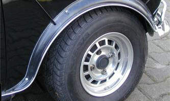

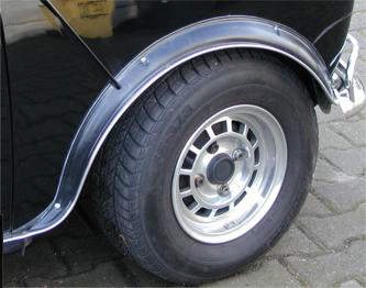

    Hab mal ne Frage! Und zwar welche Felgenmuttern gehören an die original 5x10 Mayfair Felgen?(Bild) Gehen da die originalen von den 4,5x12 Minilite oder gibt es da bestimmte? Genauso sieht es mit den Nabenkappen aus, was passt da?
    Danke!

  • Die EXACTON Felge gehört zu den MINI MKIV MAYFAIR SPORT der Baujahre 1983/4 in Silber o. Schwarz.
    Sie wurden serienmäßig mit den DUNLOP SP 165/70x10 mit der Taxikante ausgeliefert.
    Andreas Hohls

  • Also auf der Felge steht:
    5x10x. 610 INSET und FAM 8932, Made in UK

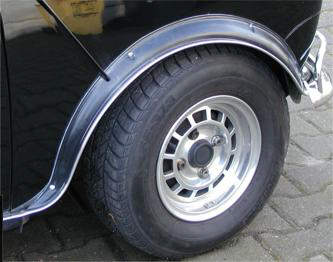

  • Moin!
    Danke!
    Martin

    Kann man die Minilite Schrauben mit den Kappen auch benutzen?
    Oder haben die einen andere Kegel?

    Nein. Es gehen nur die Muttern für eben diese Felge. Kein Kegel, sondern zylindrischer Schaft mit U-Scheibe. Du könntest höchstens jemanden damit beauftragen, den Sitz auf Kegel oder Kugelbund umzuarbeiten. Ob das aber 100% zulässig ist musst Du jemand anderen fragen...
    Die Teilenummer steht in der ersten Antwort, Googel liefert massig Material dazu...
