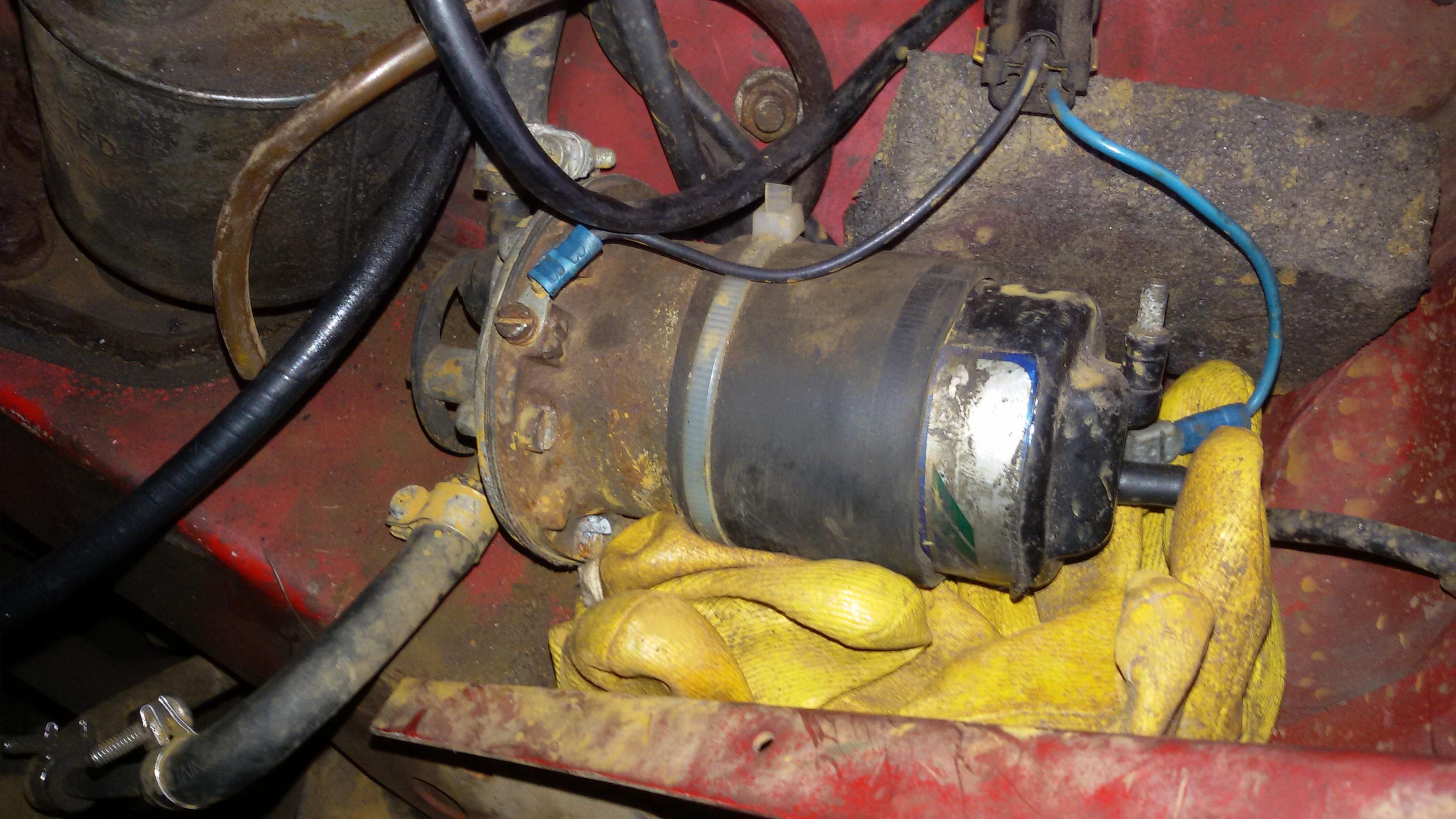

    Eigentlich liegt mein Hauptverdacht auf der Spritpumpe. Die sieht auch nicht mehr so taufrisch aus. Ich hab mal ein Foto gemacht damit ihr euch ein Bild machen könnt. Unten an der Spritpumpe geht ein 6er Schlauch raus, der einfach nach 20cm endet. Ist der sowas wie eine Leckleitung oder sollte der wo dranhängen? Auch oben ist ein Winkelstutzen an der Pumpe der nicht angeschlossen ist.
    Könnt ihr mir sagen was das für eine Pumpe ist? Und was meint ihr zu den Symptomen bezüglich des stehen bleibens

  • Das ist keine Serienpumpe.
    An sich nicht tragisch, aber da gibt es 2 Probleme.
    - Der Klassiker: sie sitzt da oben mit Sicherheit zu hoch. Sie muß also den Sprit knapp 1/2m hoch ansaugen. Das können die wenigsten.... Spritpumpen sollten so tief wie möglich sitzen.
    Gegenfrage: tritt das Absterben hauptsächlich bei einigermaßen leerem Tank auf oder auch wenn er ganz voll ist? Der Theorie nach öfters, wenn der Tank leer ist.
    - Ist die Pumpe dafür ausgelegt, gegen eine geschlossene Schwimmerkammer zu drücken?
    Normale Spritpumpen moderner Autos pumpen die Suppe immer im Kreis herum. Vergasermotoren funktionieren da anders....

  • jetzt mal eins nach dem anderen....
    - die spritpumpe ist eine SU pumpe, die war original in Mini MKI/II, Cooper S, Innocenti 1300 und anderen verbaut
    - diese pumpe ist druckgesteuert und liefert nur dann sprit, wenn es das schwimmernadelventil zulässt
    - diese pumpen haben im alter probleme mit den kontakten, die den pumpenmotor steuern
    - diese pumpe gehört an den hilfsrahmen hinten, damit die kraftstoffsäule die schlechte/nicht vorhandene ansaugfähigkeit kompensieren kann
    - der HiF vergaser hat im alter probleme mit ausgehärteten dicht(gummi)ringen auf der chokewelle. sind diese zerbröselt, läuft der mini oder auch nicht...
    also wie gesagt, erst mal alles auf vordermann bringen (lassen) und dann kann eine sinnvolle fehlersuche weitergehen, sofern dann noch von nöten...
    viel erfolg!!
    Gruss Andy

  • die steuerkontakte sitzen unter der plastikkappe gegenüber der spritanschlüsse...
    aber ganz ehrlich...das ding ist nicht die erste wahl!
    eine facet pumpe macht das viel (sehr viel!!) zuverlässiger.
    https://www.minispares.com/product/Classic/Fuel/Pumps/SS501.aspx?1303&ReturnUrl=/search/classic/facet.aspx|Back%20to%20search
    dazu die gummilager und einen vorfilter. dann das ganz am hinteren hilfsrahmen in der linken vorderen ecke (quasi unter dem tank) montiert und eine stromleitung mit crashschalter nach hinten verlegt.
    die pumpe gibt es auch im deutschen teilehandel zu kaufen...
    mit der SU pumpe hatte ich seinerzeit mehrfach probleme, mit der facet seit 1996(!!) noch kein einziges mal ;)
    Gruss Andy
