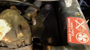

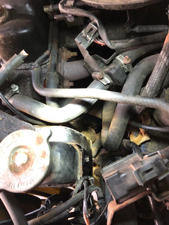

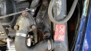

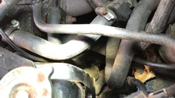

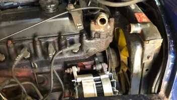

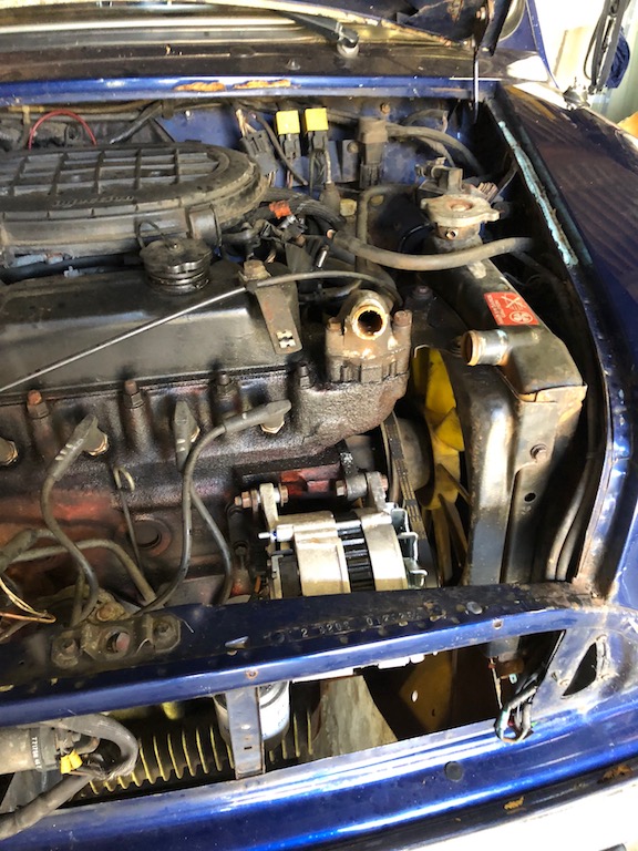

  • Hallo Mini Freunde,
    ich benötige dringend eure Hilfe.
    Die Saison startet bald wieder und ich muss meinen Mini wieder zum laufen bringen.
    Letztes Jahr ist der Kühler kaputt gegangen. Jetzt muss der kaputte raus und ein neuer her.
    Bin seid einiger Zeit schon zu Gange, bekomme den kühler jedoch nicht heraus.
    Ich komme an die hinteren Schrauben nicht heran. Und auch nicht am hintern Schlauch.
    Es gibt sicherlich Leute hier, die schon mehr Erfahrung haben.
    Danke für eure Hilfe.
    Gruß Jan
  • An dem Schlauch kommt man ach vom Radhaus etwas ran. Verlängerungen zum lösen der Schlauchschelle sind nötig.
    Kühlergrill sollte auch ab, dann kommt man unten an die Schrauben vom Rahmen. Geht dann eigentlich recht gut und dauert keine Stunde.
  • Danke für die schnelle Antwort.
    Wie bekommt man den die 2 anderen Schrauben ab, die am Lüfter sind.
    Es gibt ja insgesamt 4 Schrauben. 2 vorne am Kühlergrill und 2 andere versteckt auf der anderen seite.
    Gruß Jan
  • Hallo,
    Ich würde so vorgehen: Wasser Ablassen, den oberen Halter Kühler- Thermostat Gehäuse abnehmen, die lange Schraube an der Motoraufhängung unter den Kühler lösen, das geht am besten wen der Grill vorne runter ist, somit kannst den Kühler bewegen(das hilft um an den Seiten Schrauben zu kommen die das Blech festhalten, Ich meine 3 auf jeder Seite. Wenn die los sind und die Bleche raus kann der Kühler
    bewegt werden und dann kommt man auch anders gut an der unteren Schelle ran.
    Andersrum wieder den neuen einbauen.
    Grüße Petros
