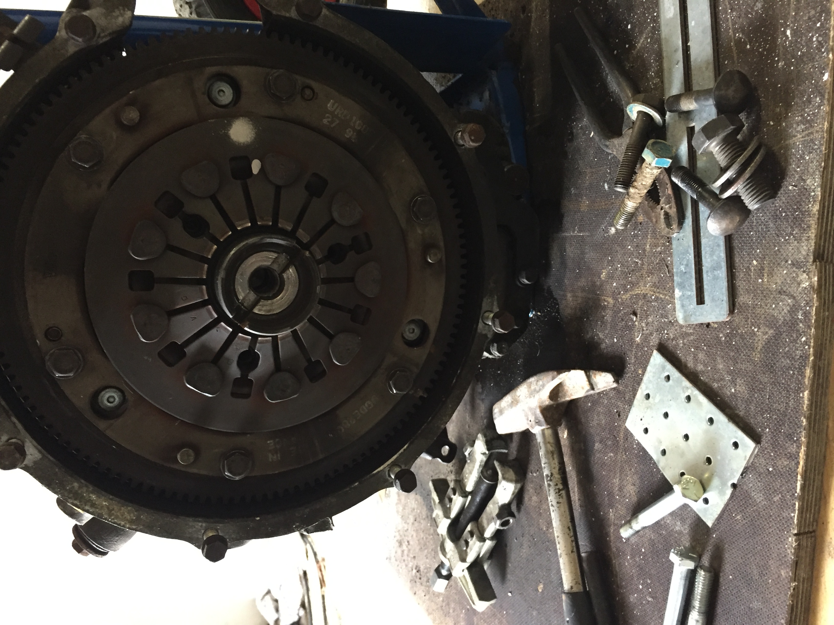

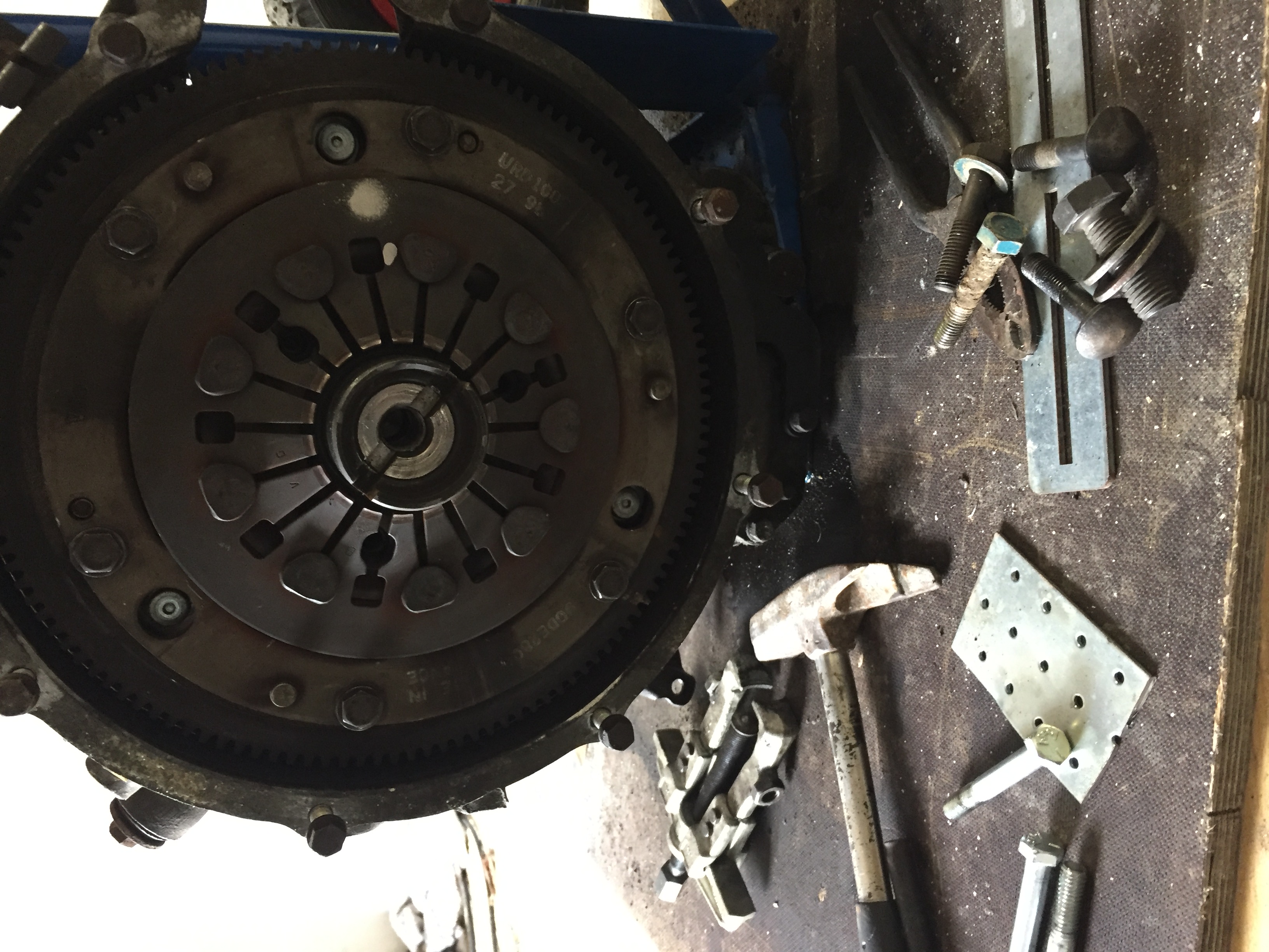

  • Eine kurze Frage ist das der Zustand in dem ich den Abziehen anbringe und die Kupplung und das Schwungrad abziehe oder muss da noch was weg? Es bewegt sich nämlich nix und der Anleitung von der Internetseite von Herr Hohls kann ich nicht folgen. Da fehlt mir die geistige Kompetenz zur Transferleistung vom Wort zum Bild und in die Praxis:confused:
  • ... und keine Angst die Gammelschrauben, Hammer und das ganze Zeug sind nicht zur Motorbearbeitung sondern nur für den selbstgebauten Rahmen...:wink:
