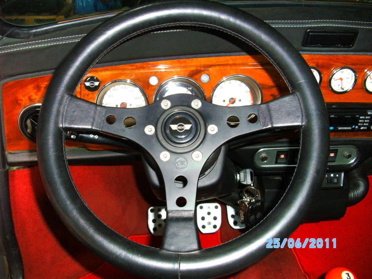

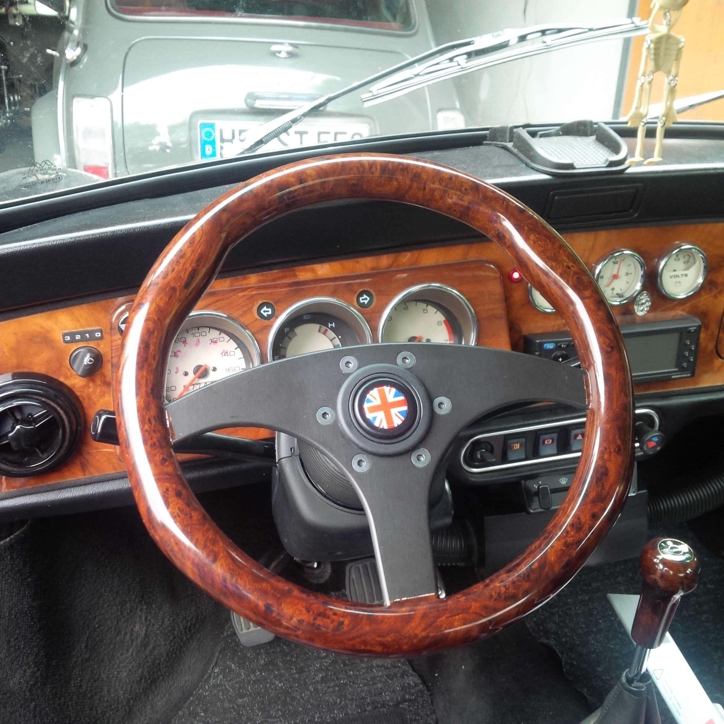

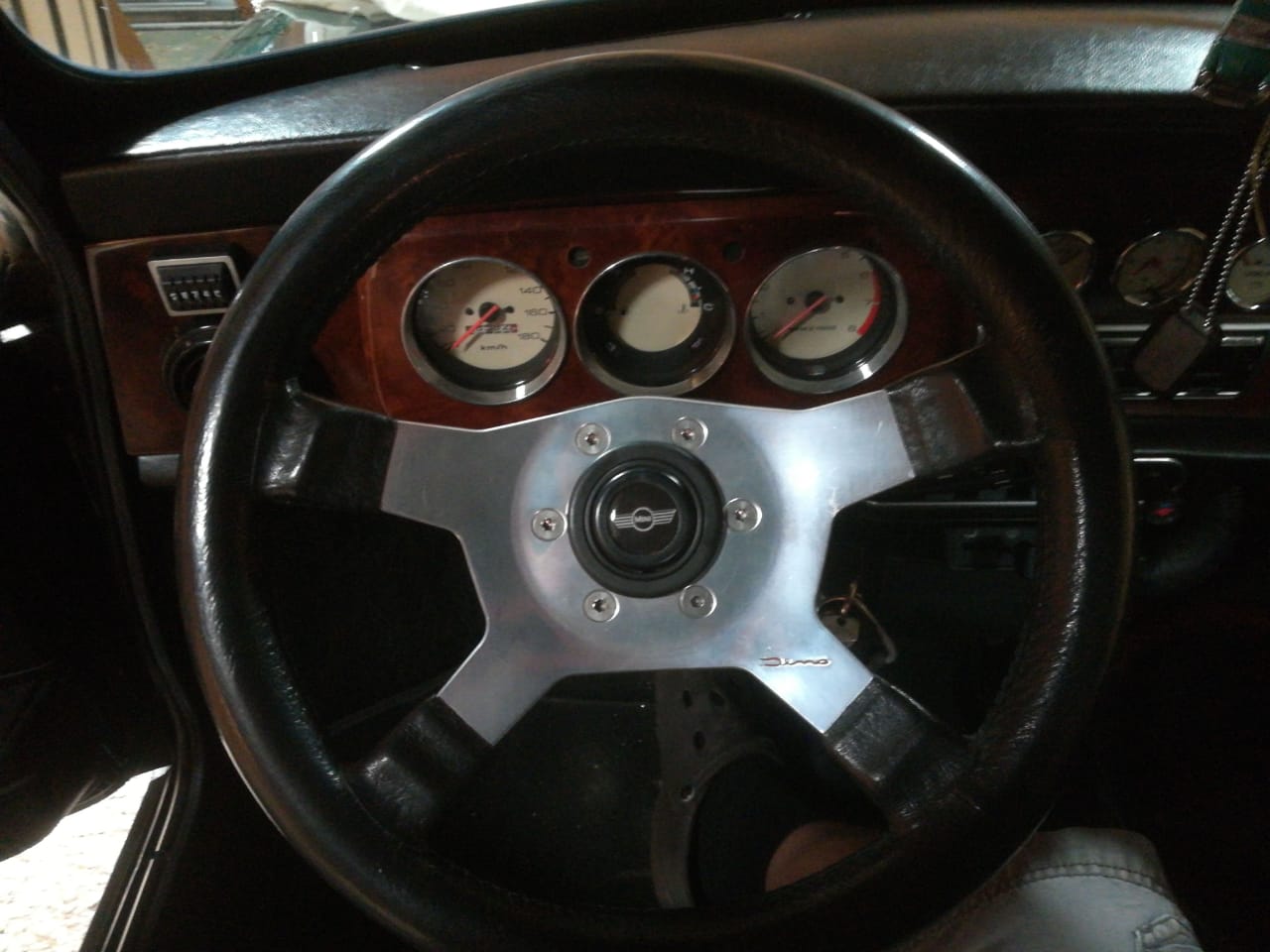

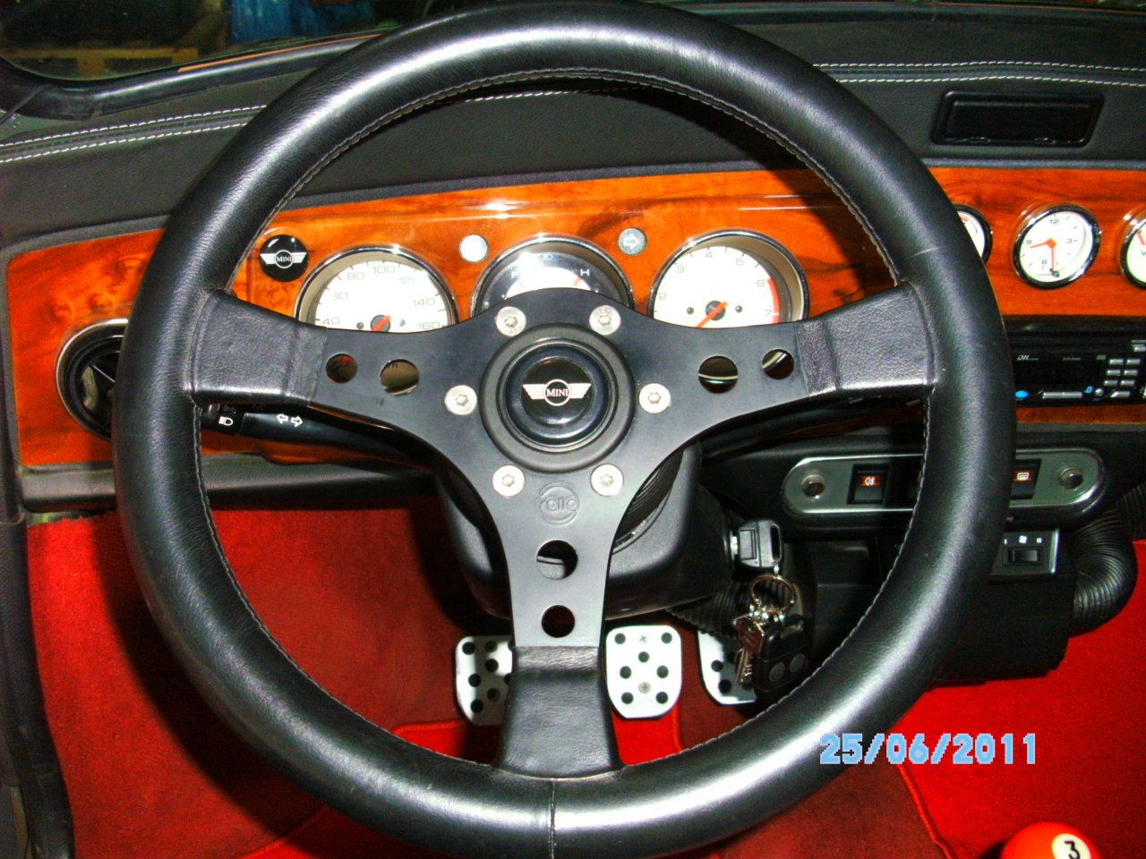

hallo ,,,,,, ja ich fahre minen mpi ohne airbag !
zur zeit 3 oder 4 mit tüv
bei interesse pn an mich
mfg stephan

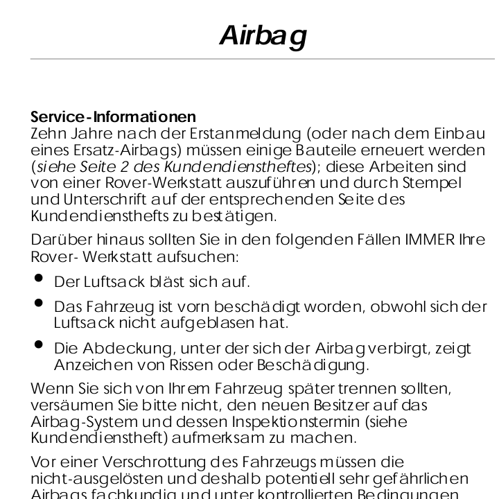

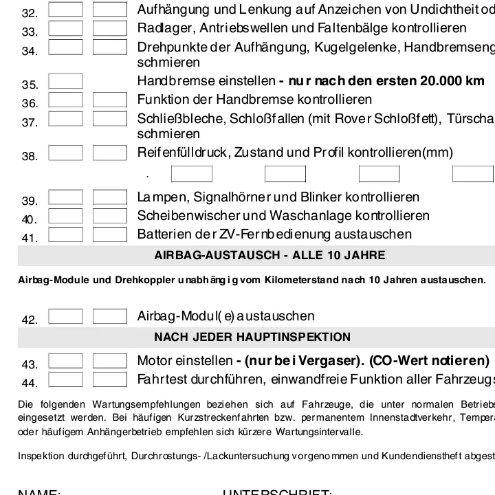

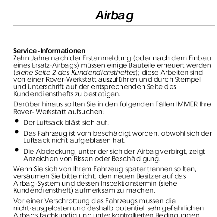

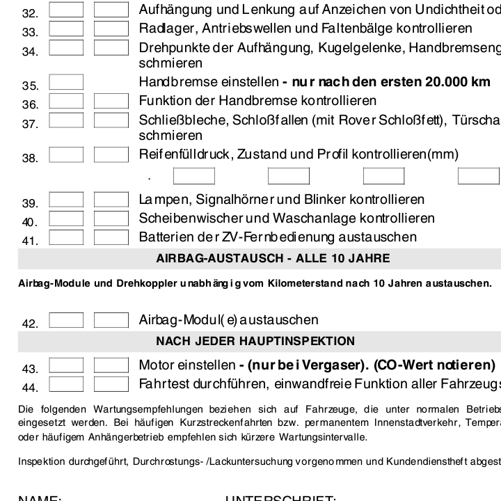

 Er sollte nach 10jahren gewechselt werden!
 Mfg
   Bedienungsanleitung_Mini_MPi.pdf Der Inhalt kann nicht angezeigt werden, da er nicht mehr verfügbar ist.

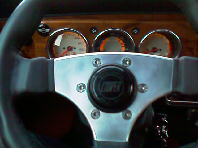

			Servus, Und wie finde ich eine passende Nabe? Welche Hersteller hab3n so was?
