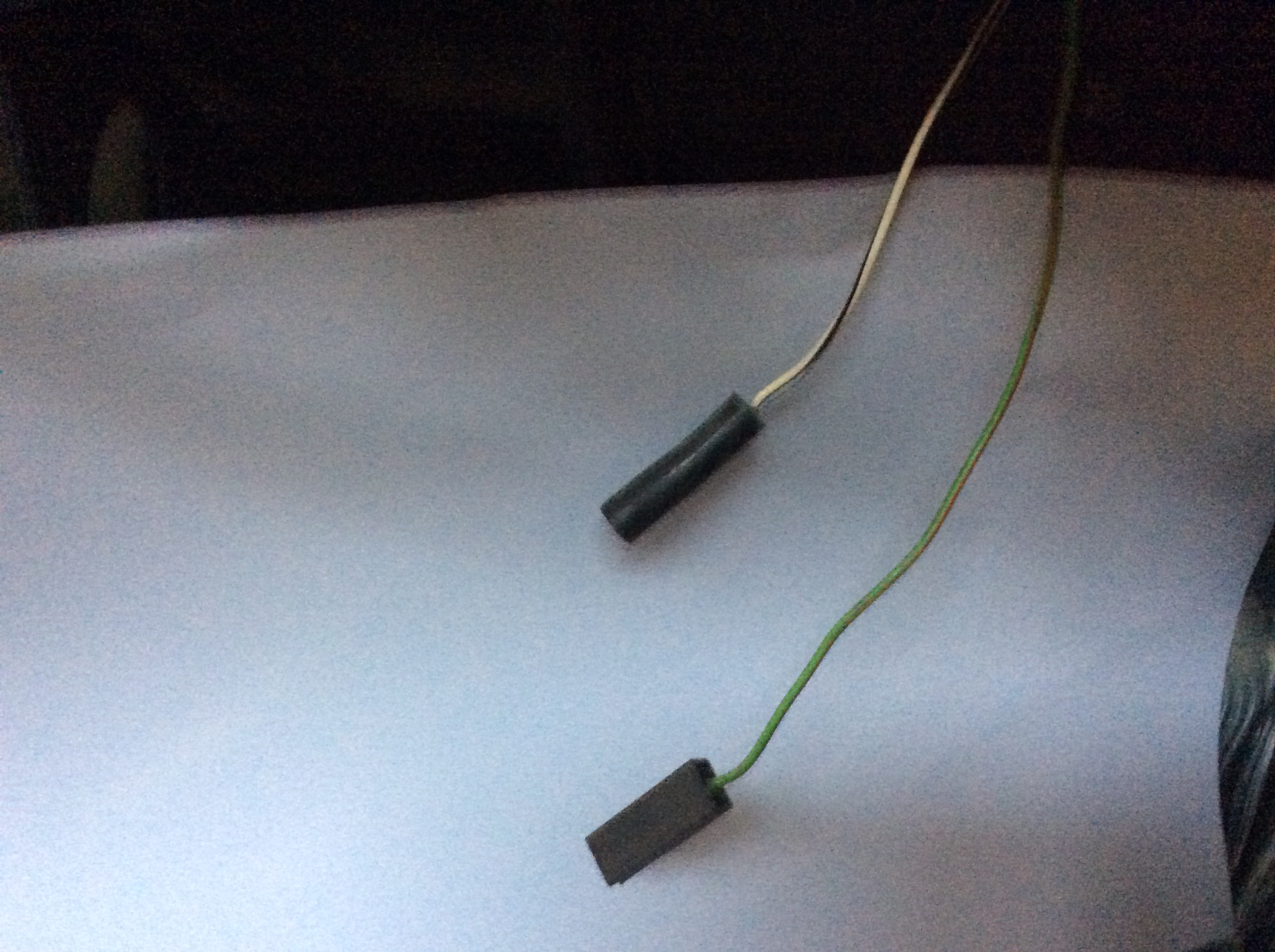

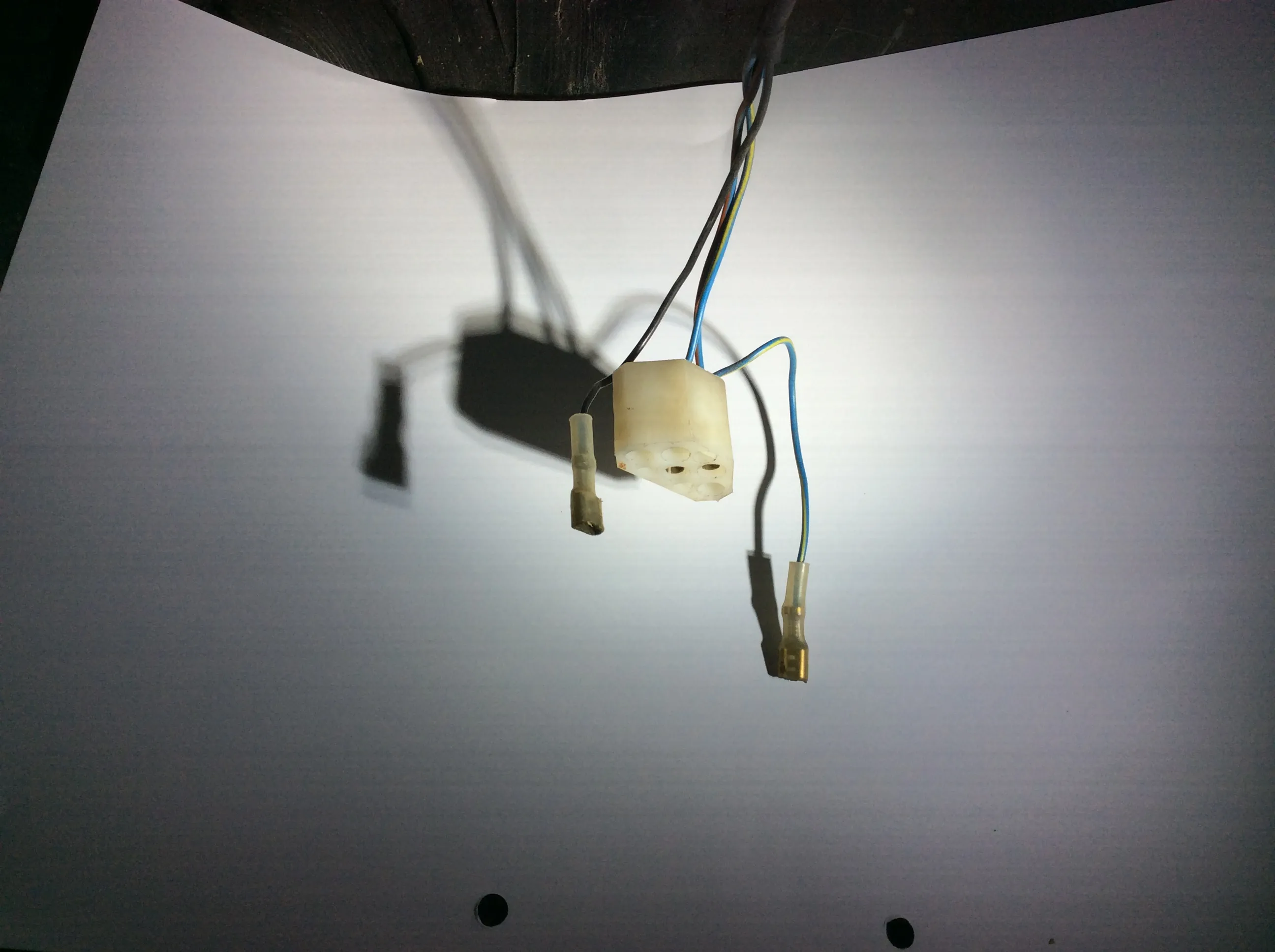

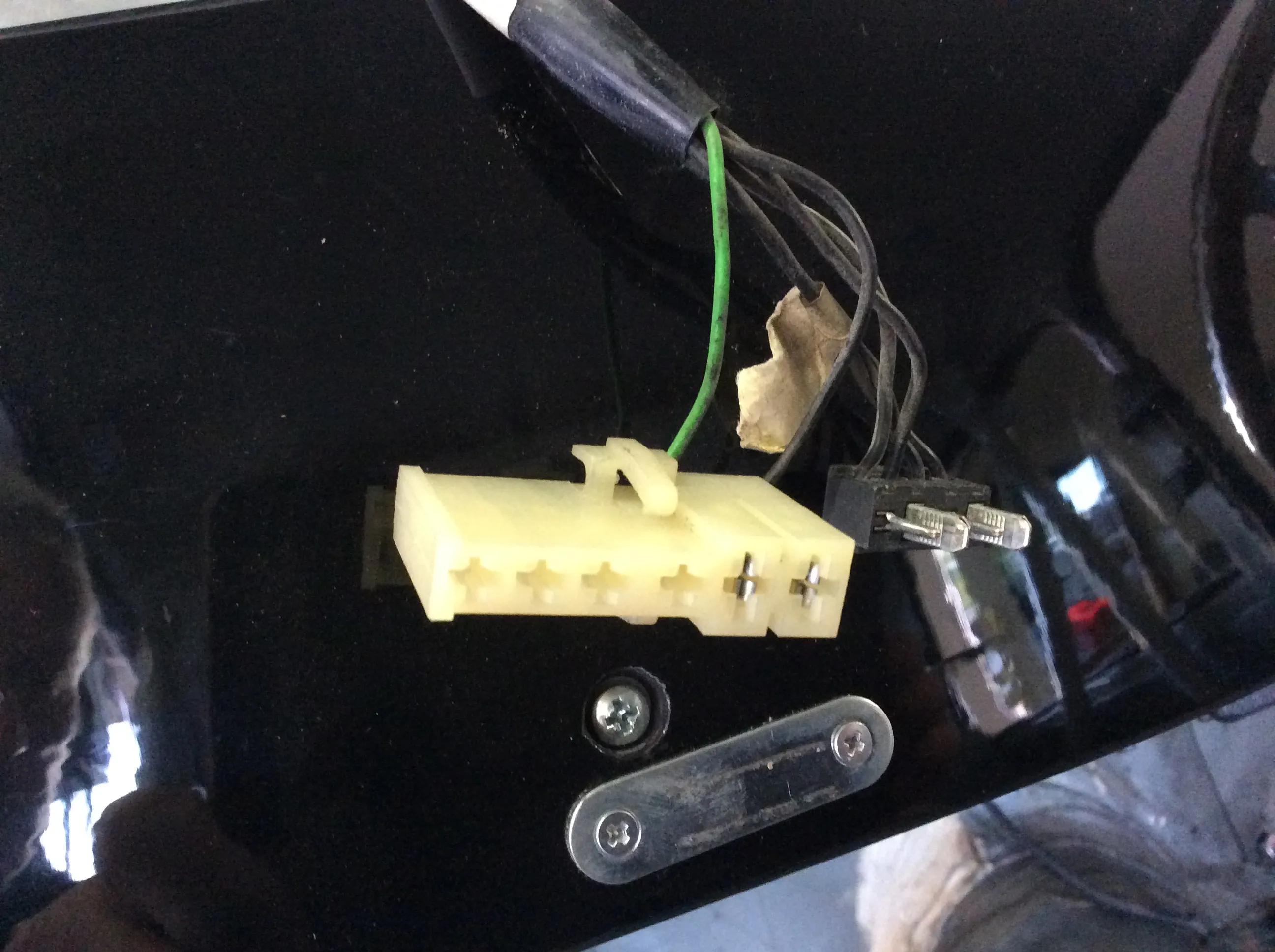

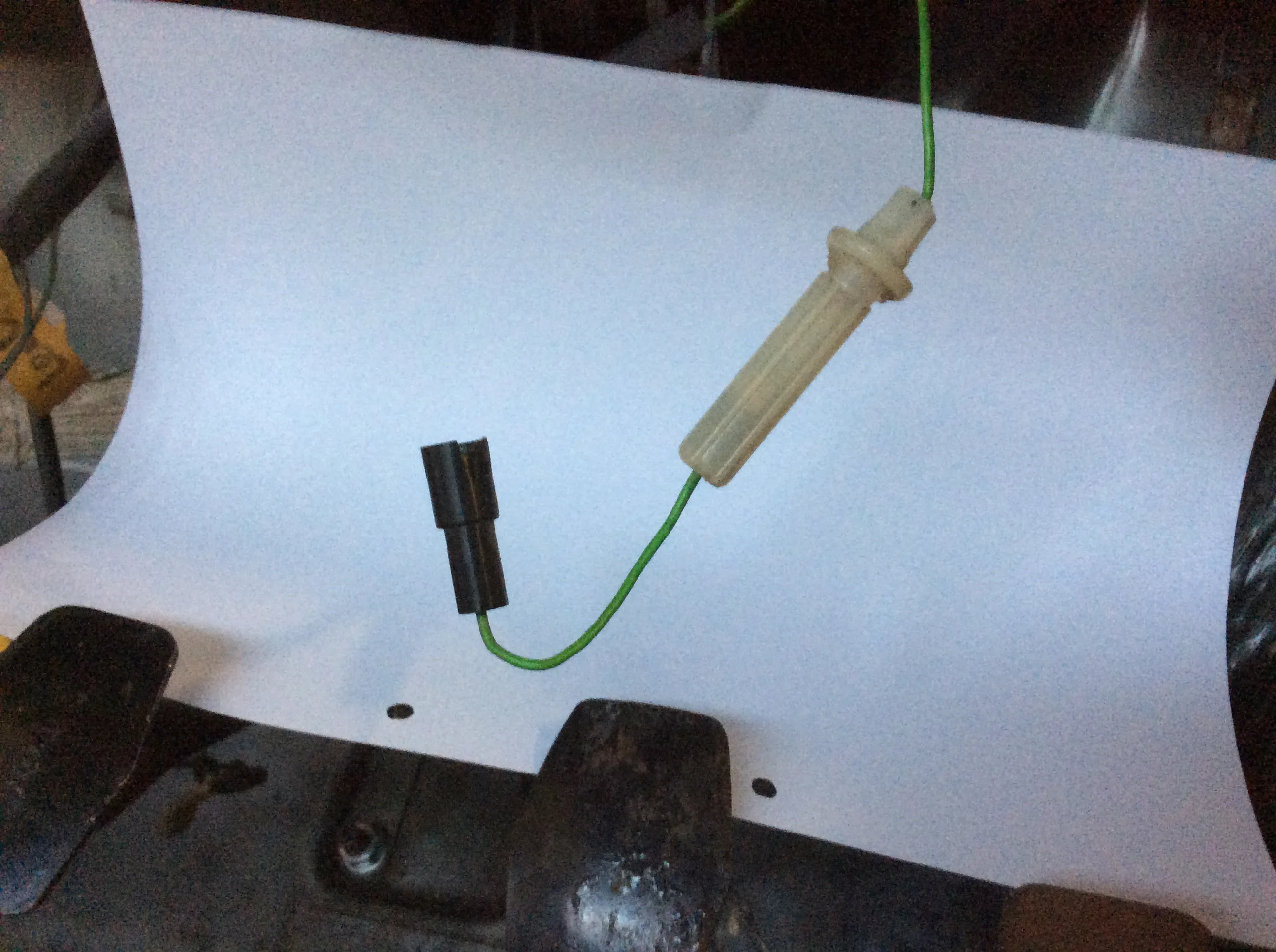

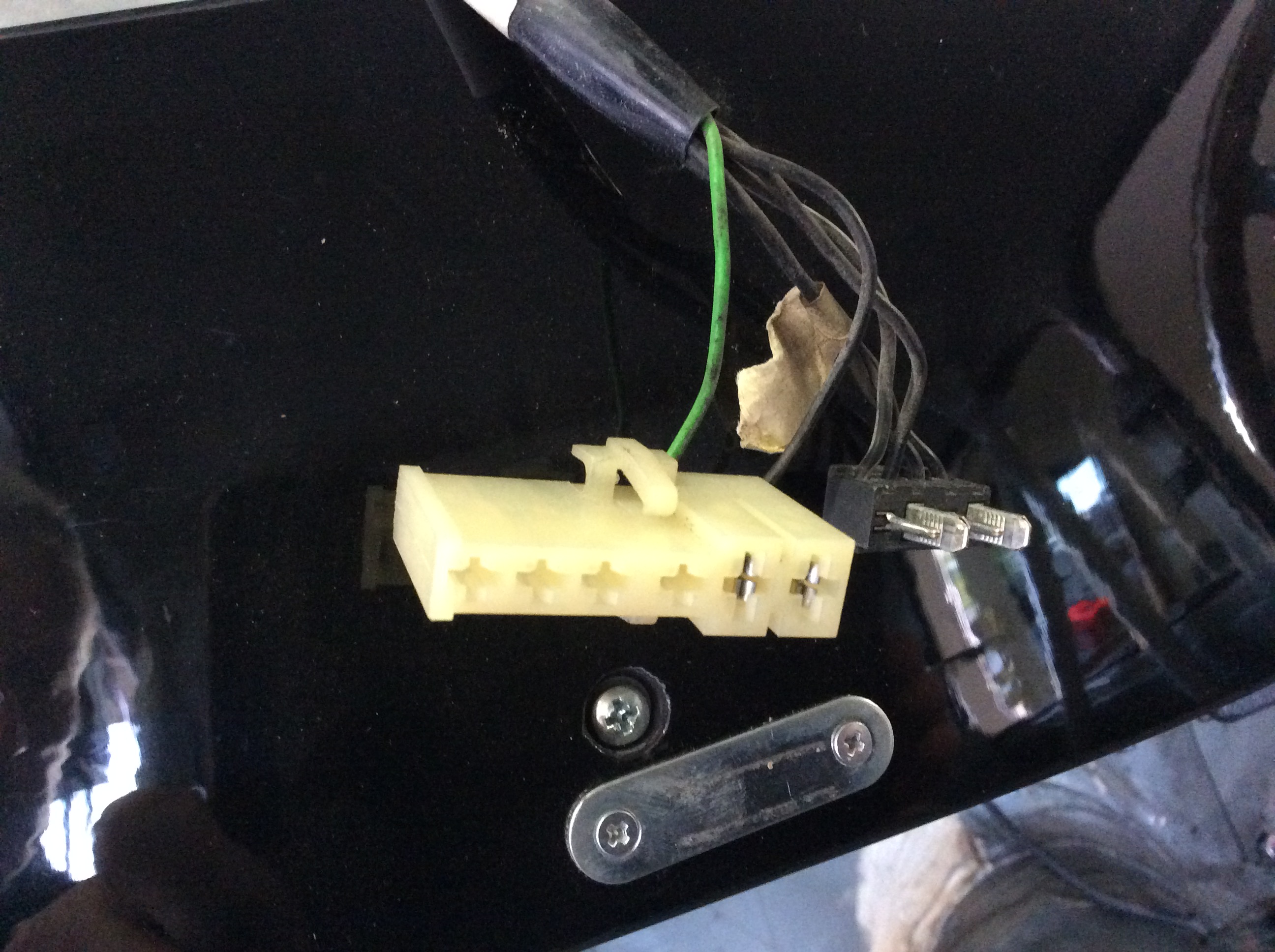

    bei meinem kürzlich gekauften Mini Mayfair 1989 hängen einige Stecker teilnahmslos aus dem Armaturenbrett.
    Er fährt, blinkt, Licht geht, augenscheinlich ist nichts defekt - weiß jemand wo diese Stecker hingehören und wofür?

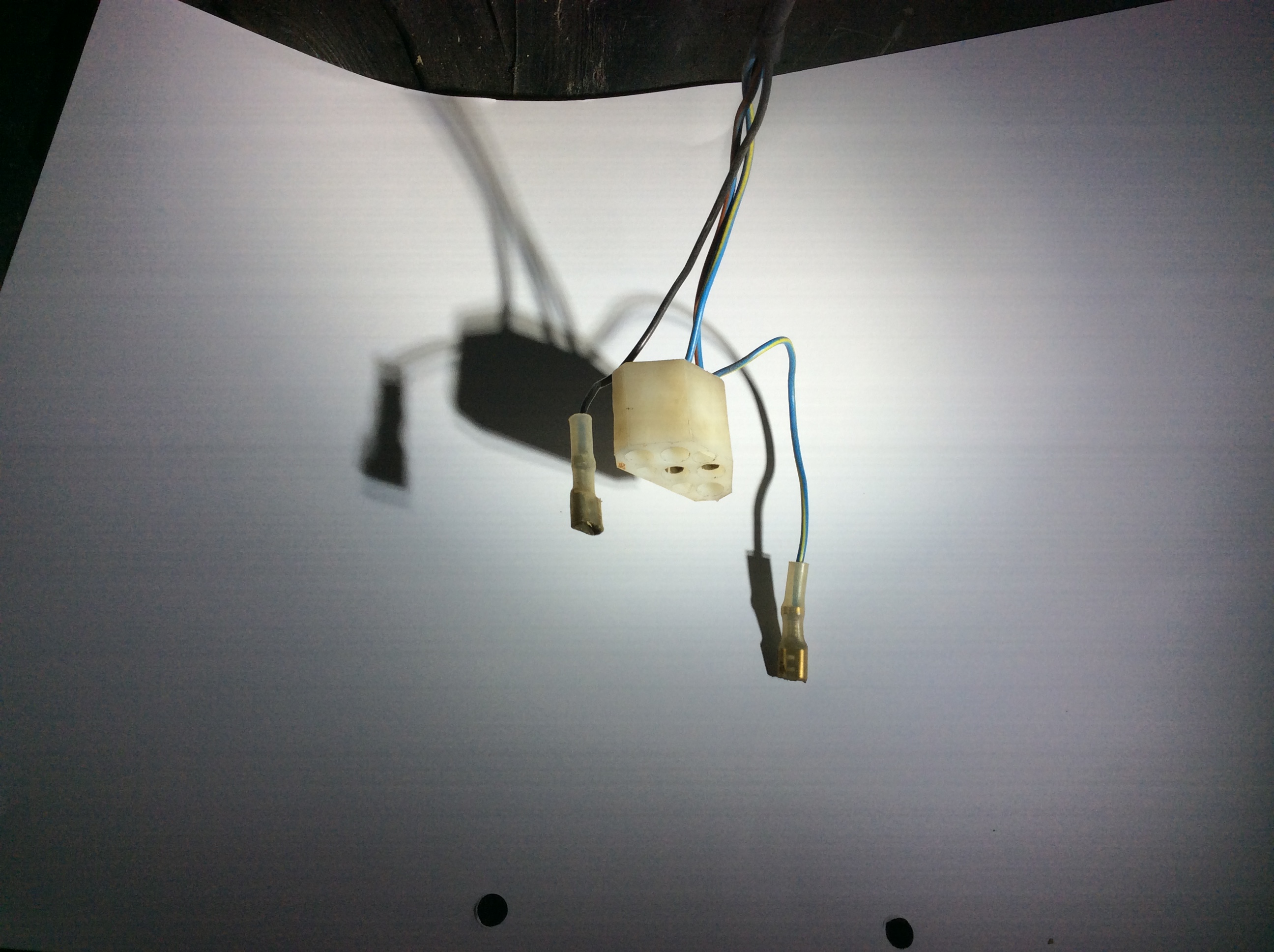

    Die Stecker auf den ersten beiden Fotos scheinen miteinander verbunden zu sein.

  • Die ersten Beiden könnten zum Radio gehören, das Letze Bild könnt e Drehzahlmesser sein. Das Dritte Bild: der Stecker kommt in die Schalterleiste. Nebelschlußleuchte??? Habe leider keinen Schaltplan vom Vergaser.
    Passt alles :thumbs_up::wink:
    Bild 1: Beide Stecker gehören zum Radio. Prüfe mal, ob auf der grünen Strippe bei Zündung "Ein" 12V anliegen.
    Bild 2: Das ist die Sicherung für´s Radio. Da sollte noch irgendwo das Gegenstück zu diesem Stecker sein, von wo aus es zum Stecker in Bild 1 geht...
    Bild 3: Stecker für Schalter Nebelschlußleuchte. Der sitzt normalerweise links neben der Lenksäule unterm Armaturenbrett an einem separaten Halter...
    Bild 4: Beide Stecker sind für den Drehzahlmesser (hellgrün/orange = Spannungsversorgung, weiß/schwarz = Signalleitung Drehzahlsignal)
