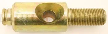

    Als du den Plunger geschmiert hast, hast du ihn wieder in der korrekten Position gehabt, als du den Ausrückhebel wieder eingesetzt hast? Das ist ein entscheidender Punkt!
    Der Plunger hat eine konische/trichterförmige Öffnung von einer Seite... Auf dem Foto gut zu erkennen...
    In diese trichterförmige Öffnung muss der Ausrück-Hebel mit der Kugel eingesetzt werden!
    Wird er um 180° verdreht montiert (ohne Probleme möglich), kann der Ausrück-Hebel nicht mehr den gesamten Weg gehen, da er am Rand der Bohrung anschlägt... Drückt man dann mit Gewalt weiter, kann das Ende mit der Kugel verbiegen...
  • HalloDidi,Das Pedal geht auf dem gesammten Weg schwer.Ich habe die Kupplung nicht gewechselt.Der Plunger und alles ist korekt montiert.Weiß auch nicht weiter kann es sein das die Kupplung kaputt ist oder die Buchsen vom Primerrad hin sind ?Der Motor ist überholt worden und hat erst 1200 km gelaufen die Kupplung ging von Anfang an schwer.Muß aber dazu sagen der ihn überholt hat war nicht unbedingt ein Mini Spezi.Mußte nach kurzer Fahrt mit dem Auto in die Werkstatt und den Simmerring hinter der Kupplung erneuern lassen da er undicht war obwohl er neu war. Lg Det
