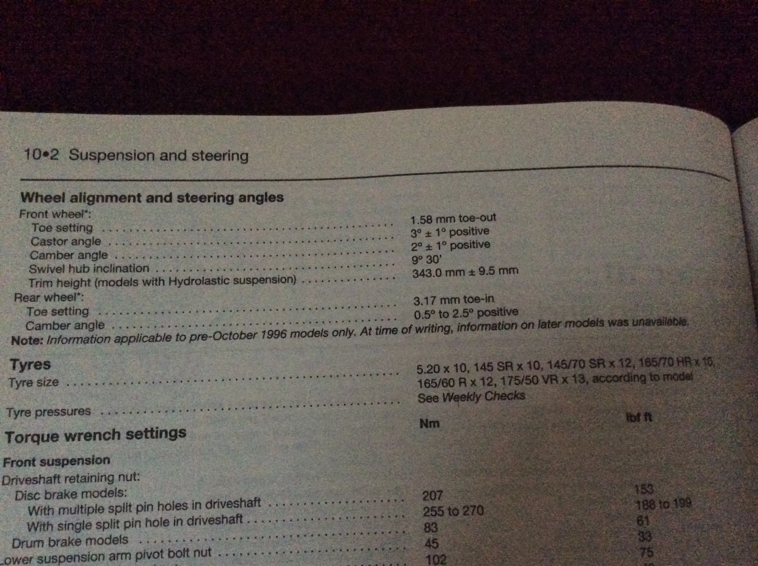

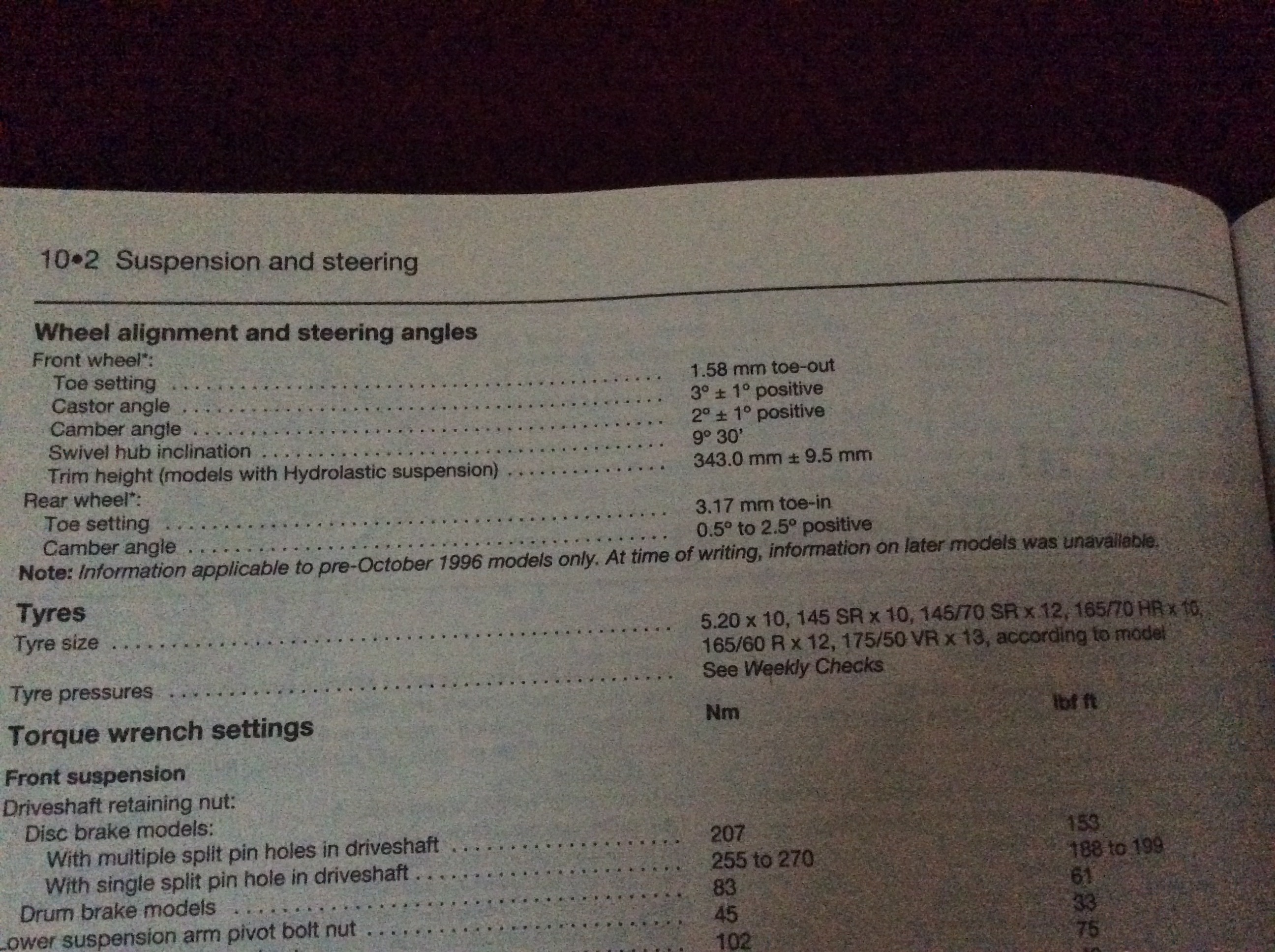

  • Mein Haynes (s. Photo, Mini 1969-2001, Ausgabe 2003) beschreibt zwar die Fahrwerkgeometrie (s. Photo), aber endet mit der Anmerkung:“...gilt nur für Fahrzeuge bis Oktober 1996. Zum Zeitpunkt der Herausgabe des Buches lagen die Daten für spätere Modelle nicht vor“.
    Somit gilt es für einen MPI nicht.
    Kann mir bitte jemand diese Angaben für den MPI (Standard-Fahrwerk) nennen?
