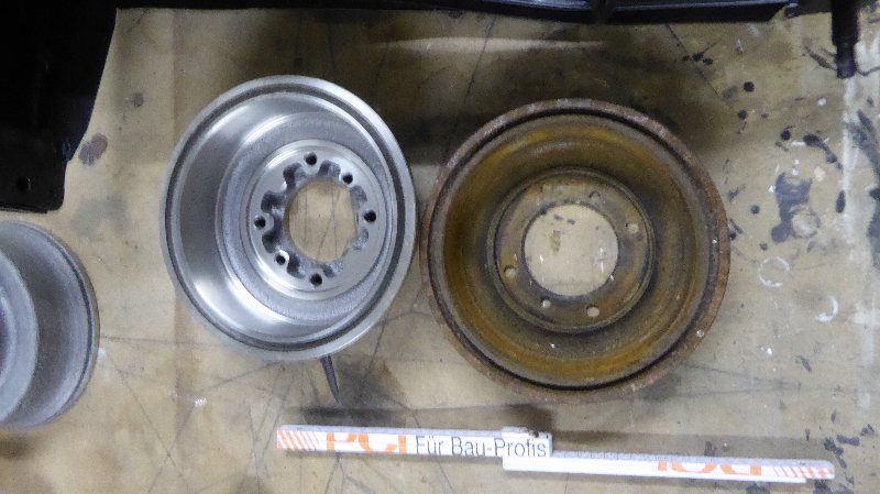

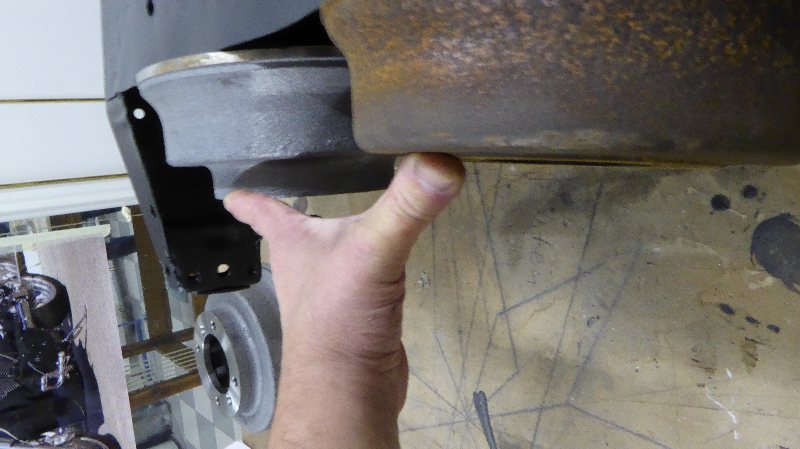

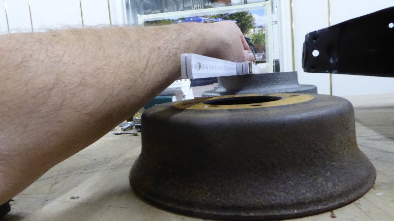

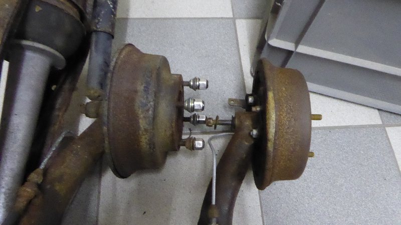

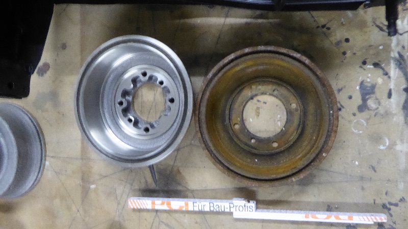

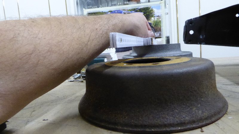

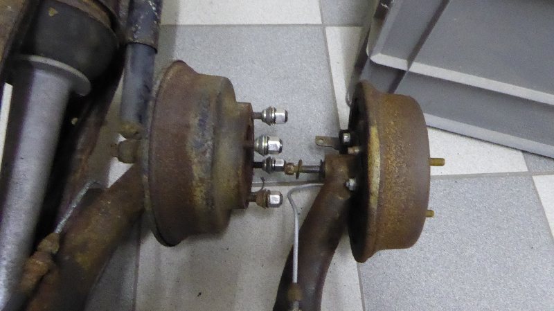

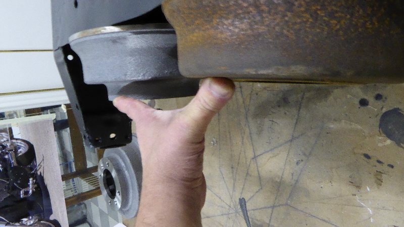

Schaut euch mal Bitte die Bilder an ...warum ist die Neue Bremstrommel breiter ...ist das eine Art Spurverbreiterung ?
Frage zur Bremstrommel hinten

Sehe zwar die Bilder noch nicht, aber es gab damals für hinten zwei Arten von Bremstrommeln, die sich um 20 mm unterscheiden.
Die Radflansche der breiteren Trommeln (z. B. Inno Cooper) hatten Schrägrollenlager , die schmalen Trommeln hatten Kugellager.
Radbolzen sind natürlich auch Länger.
Ja, es ist eine Spurverbreiterung !
Grüße Holger Hermann -
Die breiten Trommeln mit integrierter Spurverbreiterung von 3/4" (19mm)...
...gehören serienmäßig auf alle Minis mit Scheibenbremse, Ausnahme 1000er Cooper (nicht "S")
Also Alle Cooper "S", 1275GT, Inno Cooper sowie alle Minis mit 12"/13" Felgen und 8,4" Scheibenbremse an der VA...
Und ja, sie benötigen längere Radbolzen...

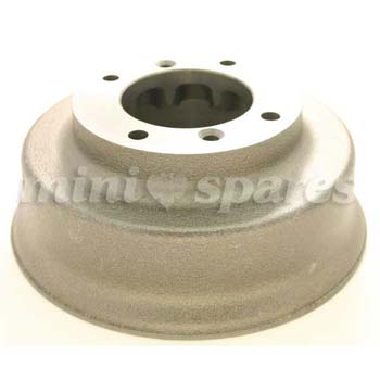

Dann hier noch mal als Link... http://www.minispares.com/product/Classic/Brakes/Drums/Drums/GDB106.aspx?040601&ReturnUrl=/shop/classic/Brakes/Drums/Drums.aspx|Back%20to%20shop

Die schmalen Trommeln gehören auf die 1000er Cooper (nicht "S") sowie auf alle 10" Minis mit Trommelbremsen an der VA und HA
Einspruch euer Ehren...1000er Cooper hatten ebenfalls eine Trommel mit eingegossenem Spacer, dieser war aber etwas schmäler als beim "S".
Wusste ich nicht
Dachte, es wären die gleichen wie bei der Trommelbremse...
Wieder etwas dazu gelernt
