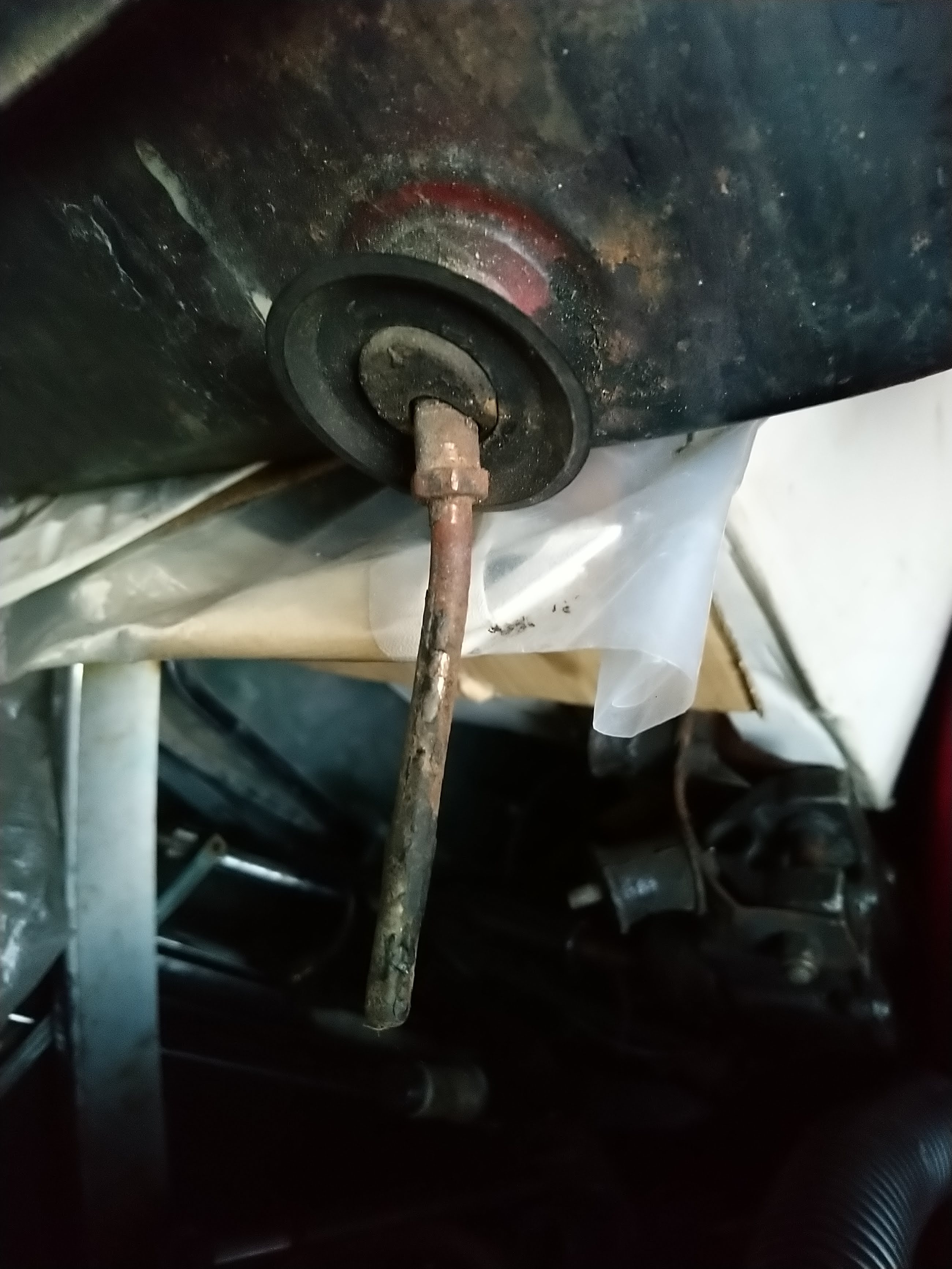

  • Frage zum Tank.
    Der gelbe Pfeil zeigt doch zum üblichen Benzinausgang, oder?
    Der Grüne wohin? Ist das ein zweiter Abgang für einen Rechtstank?
    Nachdem der fingerdicke Schmodder entfernt wurde, sieht es so aus:
    Danke für Tipps:thumbs_up:
  • Der grüne Pfeil zeigt auf einen Drain-Port. Wenn also mal das Benzin bei eingebautem Tank abgelassen werden soll, ohne eine Spritleitung zu trennen, haben die MK1 Tanks diesen Ablaufstutzen. Der Einsatz in dem Gewinde ist bei Dir offensichtlich abgeschert. Normalerweise sieht er aus wie ein Bremsleitungsfitting mit 6-Kant, aus dem ein etwa 3 cm langes Röhrchen heraus steht.
    Um diesen bei eingebautem Tank öffnen zu können, muss an der passenden Stelle im Kofferaumboden auch ein Loch sein. Das ist verschlossen mit einem Gummistopfen, der wiederum eine Öffnung für das Röhrchen hat.
    Die Verbindung zu einem opitonalen Rechtstank erfolgt über den normalen Spritabgang (gelber Pfeil). Beide Tanks laufen über ein überdimensionales Y-Stück im Kofferraum auf einen Abgang zur Spritpumpe.

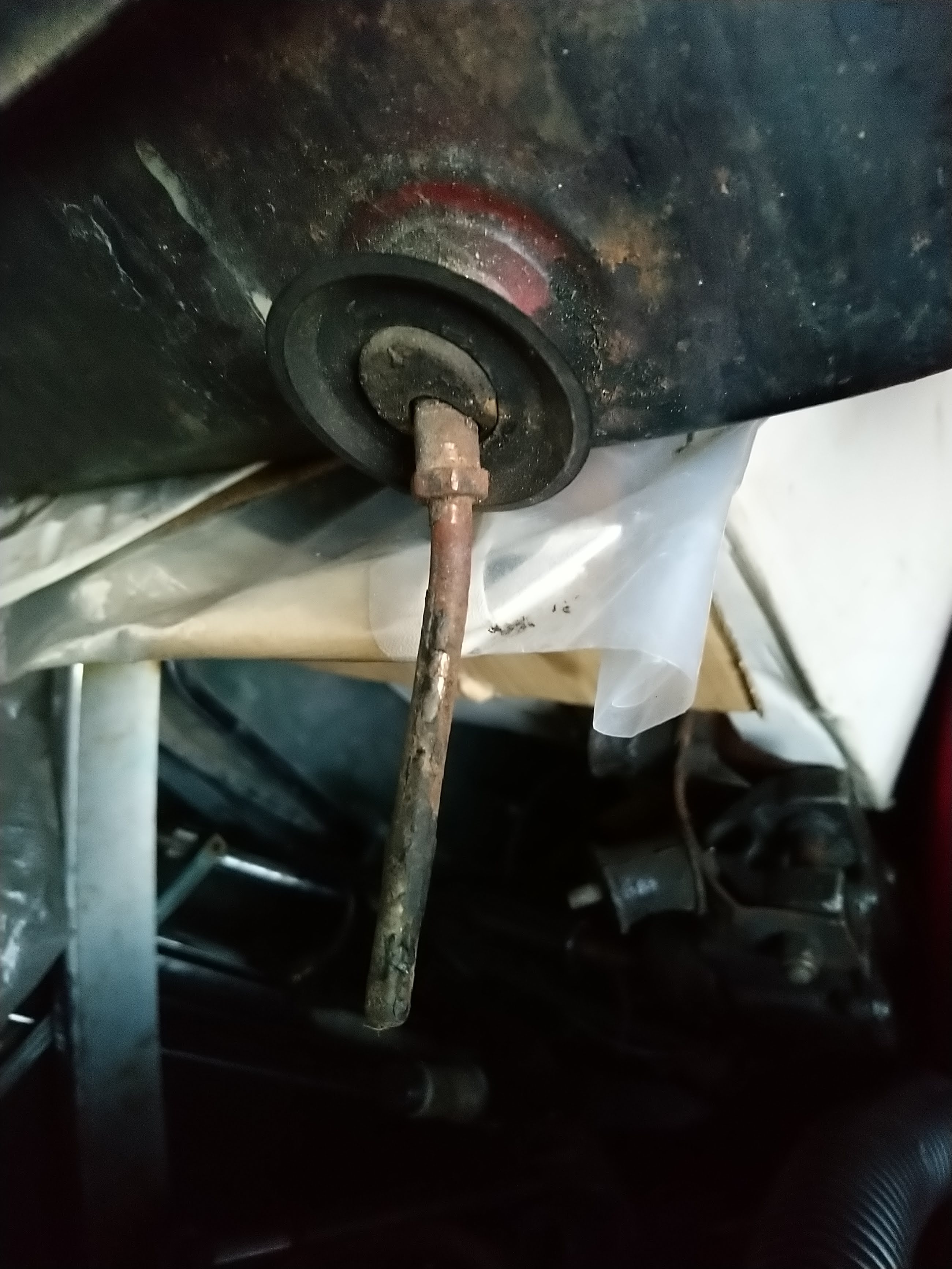

  • Ist doch sowieso dicht so oder? Weil ist ja wohl abgebrochen bevor es aufgeschraubt wurde. Ich würde da garnix machen oder reparieren.
    So sollte es aussehen:
    Ich hab mir mal irgendwann extra so einen frühen Tank besorgt, dann leider gemerkt das er für Riley Wolseley ist... :soupson:
    kannst auch einfach als alternative ein späten 5,5er Tank einbauen.
