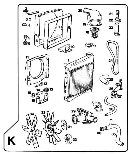

ich habe in Bild angehängt.... der rustikale 6 blatt Propeller unten ist der Tropenlüfter
@ alle bitte nicht wieder nachfragen wo das Bild ist. Es dauert im Forum bis so was freigeschaltet wird!
