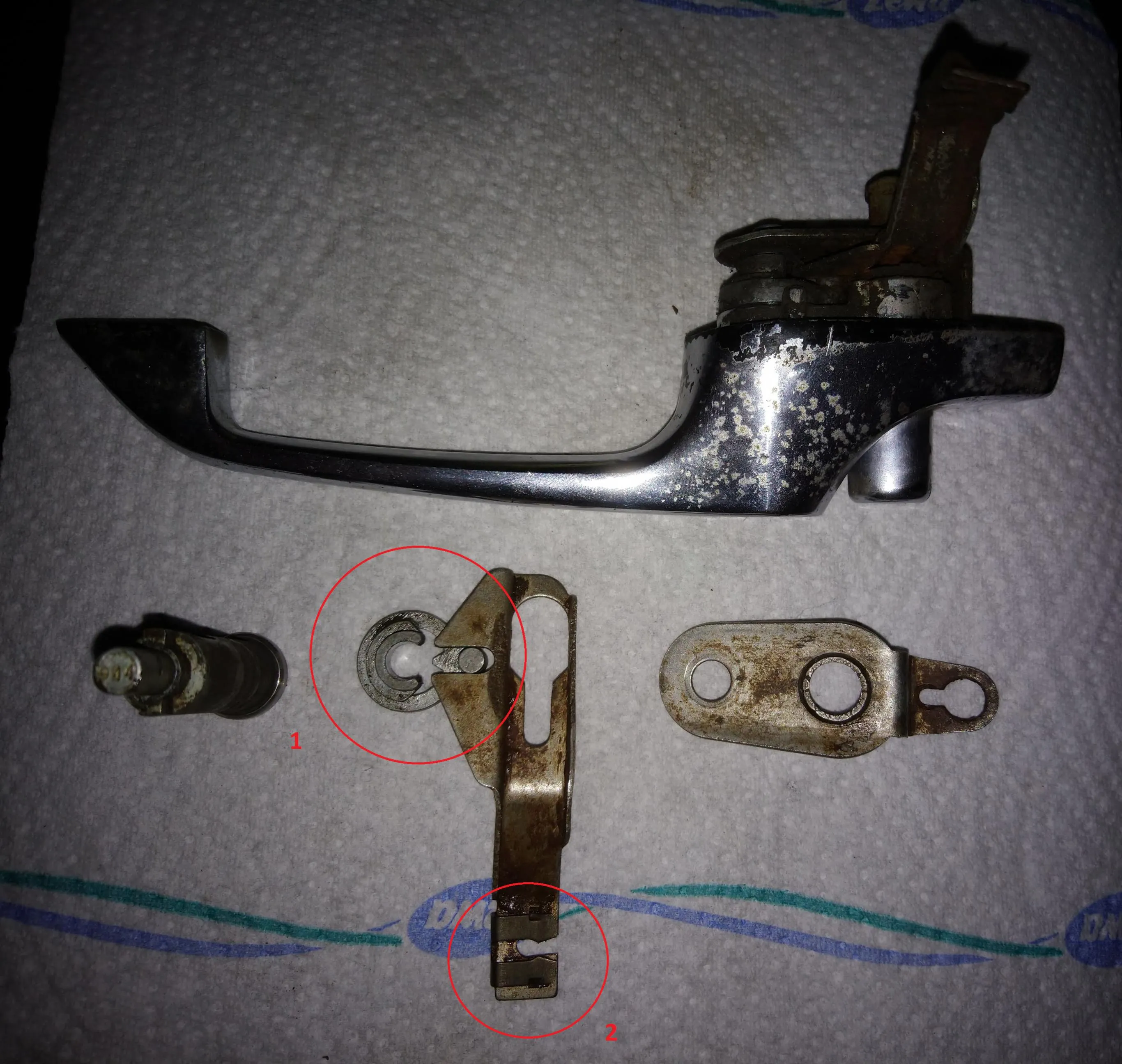

  • Naja so wie du es beschreibst 1/4 umdrehung und dann abziehen hast es vill bei deinen letzten 3 Falsch gemacht, das geht nämlich nur wenn der Schließzylinder Defekt ist, bei funktionierenden muss immer in die mitte zurück. Außer bei Mark 1/2 Vans/Pickups da dreht man einfach eine halbe umdrehung wie beim Kofferraum.
    Und wenn er sich 1/4 umdrehung dreht ist am Schließzylinder alles ok weil entweder es dreht sich oder ist fest.
    Wenn du von außen ein Problem hast die Türen abzuschießen würd ich eher mal innen auf die mechhanik schauen. Vill ist da was ausgehängt.
    Lässt sich der schlüssel im Türschloss auf beide seiten 1/4 drehen? Ist in eine richtung (glaube nach vorne) der Knopf fest und auf der anderen seite lässt er sich drücken?
    Übrigens auf den Zylindern steht die Schlusselnummer drauf, bei Tür gleich hinten auf dem Schließzylinder müsstest nur Türgriff abbauen, schlüssel kann man dann neu bestellen.

  • Wenn sich die Türschlösser mit dem Schlüssel drehen lassen, könnte da was sein. Könnte sein das sich der Clip unten am Schloss gelöst hat und das Gestänge nicht mehr dran hängt. Wenn sich der Zylinder drehen lässt, müsste der Schließ/ Öffnungsvorgang ansonsten eigentlich klappen.

  • Da ich gerade Türgriffe da liegeb hab:
    Wenn das schloss sich drehen lässt und sonst nichts passiert wie gesagt Schüssel geht nur in Zacken oben stellung abzuziehen und lässt sich auch nur 1/4 umdrehung nach links oder rechts drehen. dann ist entweder bei 2 ausgehängt oder bei 1 Etwas kaputt was allerdigs eher selten ist
    deswegen erstmal Testen ob der Drücker fest ist wenn man in die eine richtung dreht wenn nicht muss schon etwas bei 1 nicht in ordnung sein oder 2 ist verklemmt egal wie, wenn es sich wirklich nicht schließen/öffnen lässt Türpappe ab und dann siehst evtl. schon was los ist, wenn nicht eben auch Griff ab. kann mir aber echt nicht vorstellen das an beiden Türen der selbe defekt zeitgleich vorliegt.
