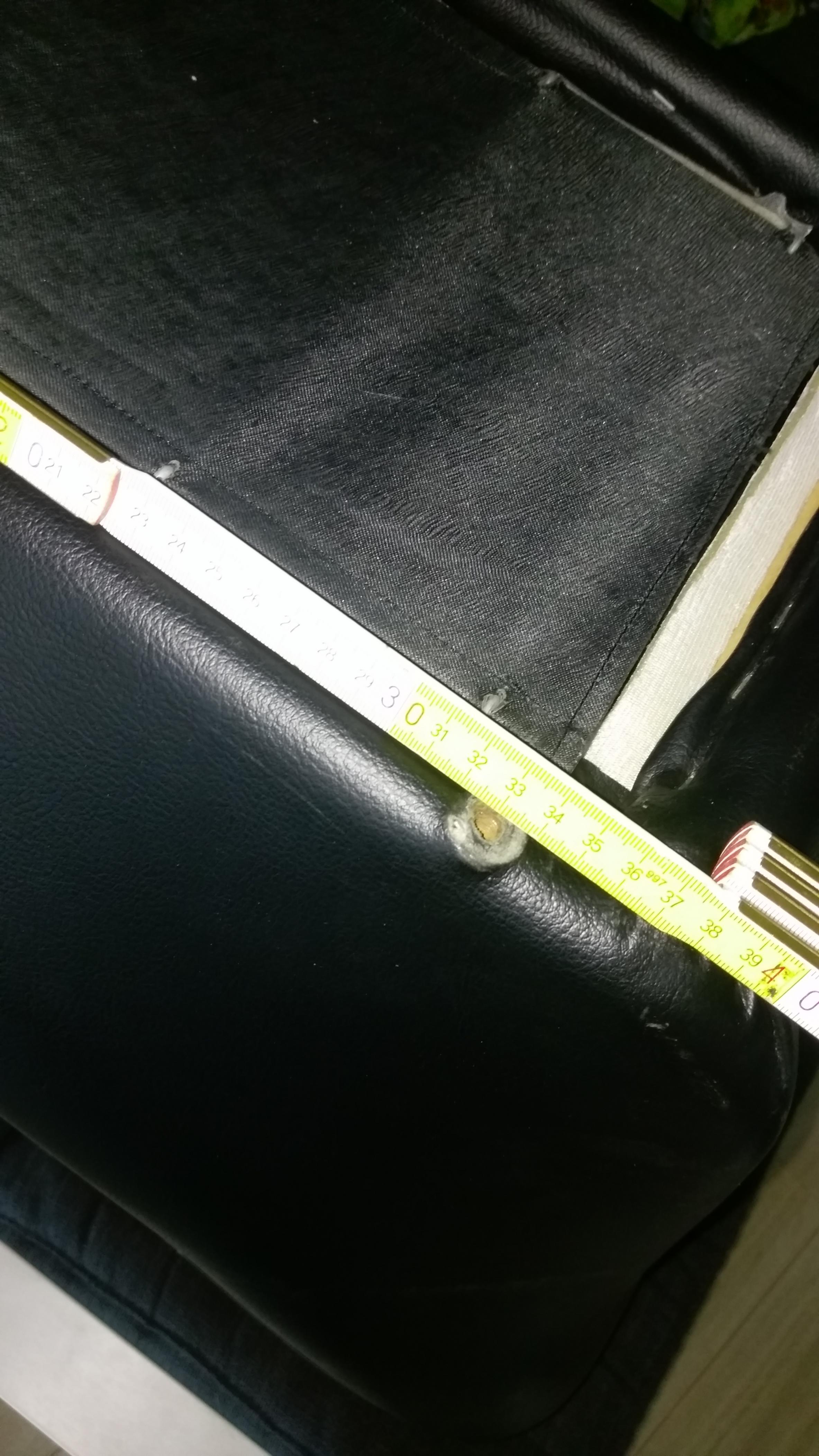

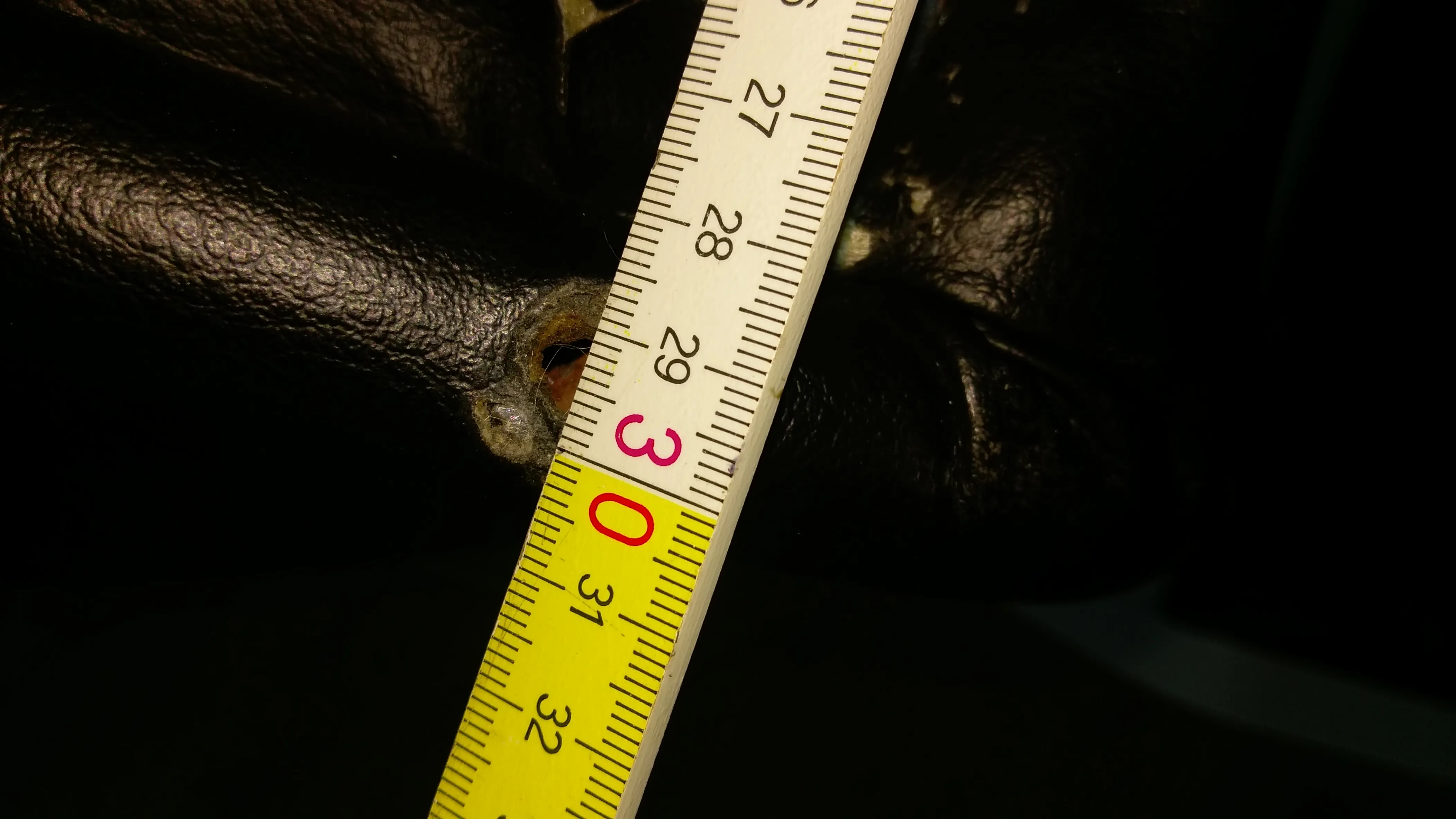

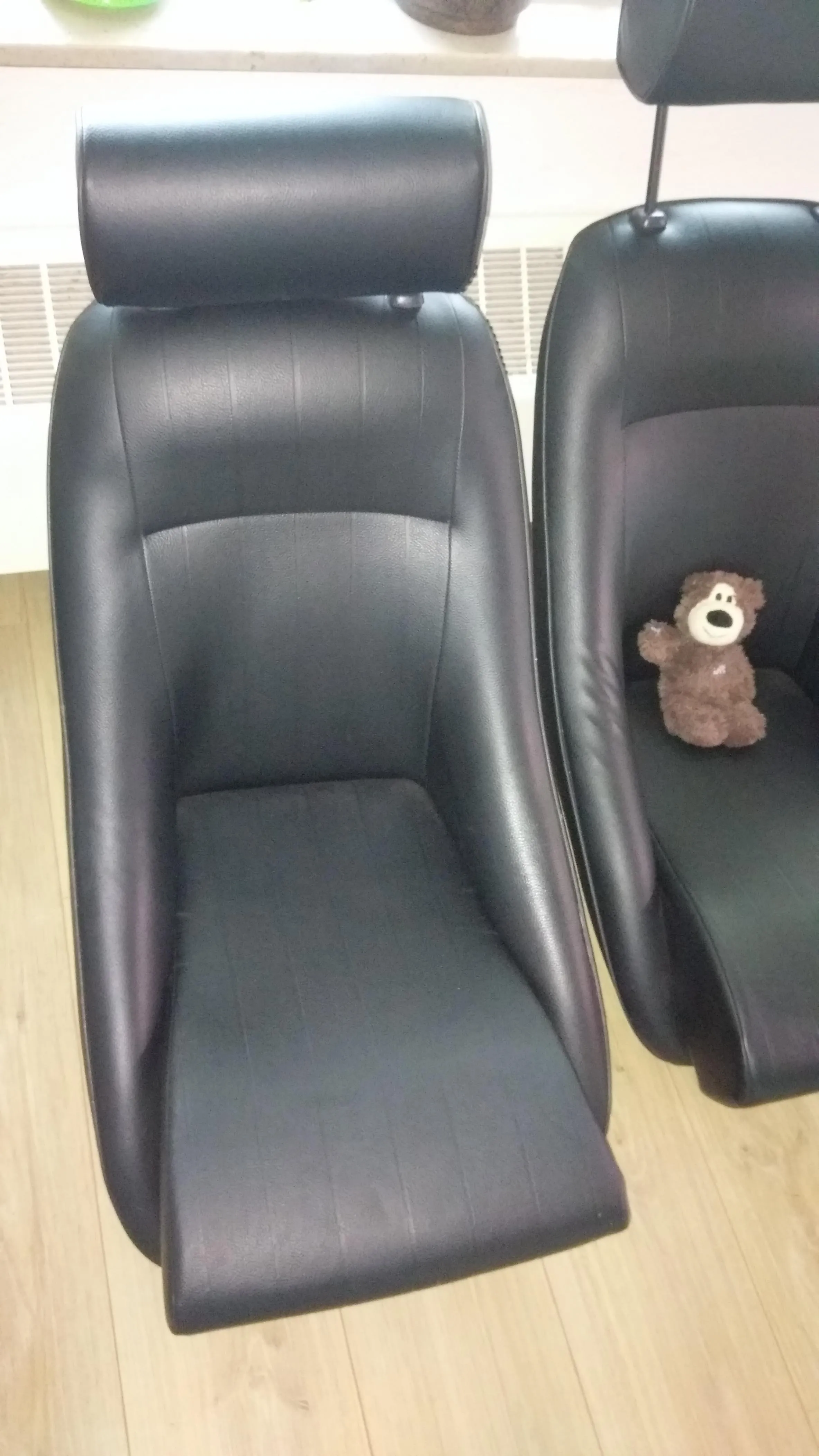

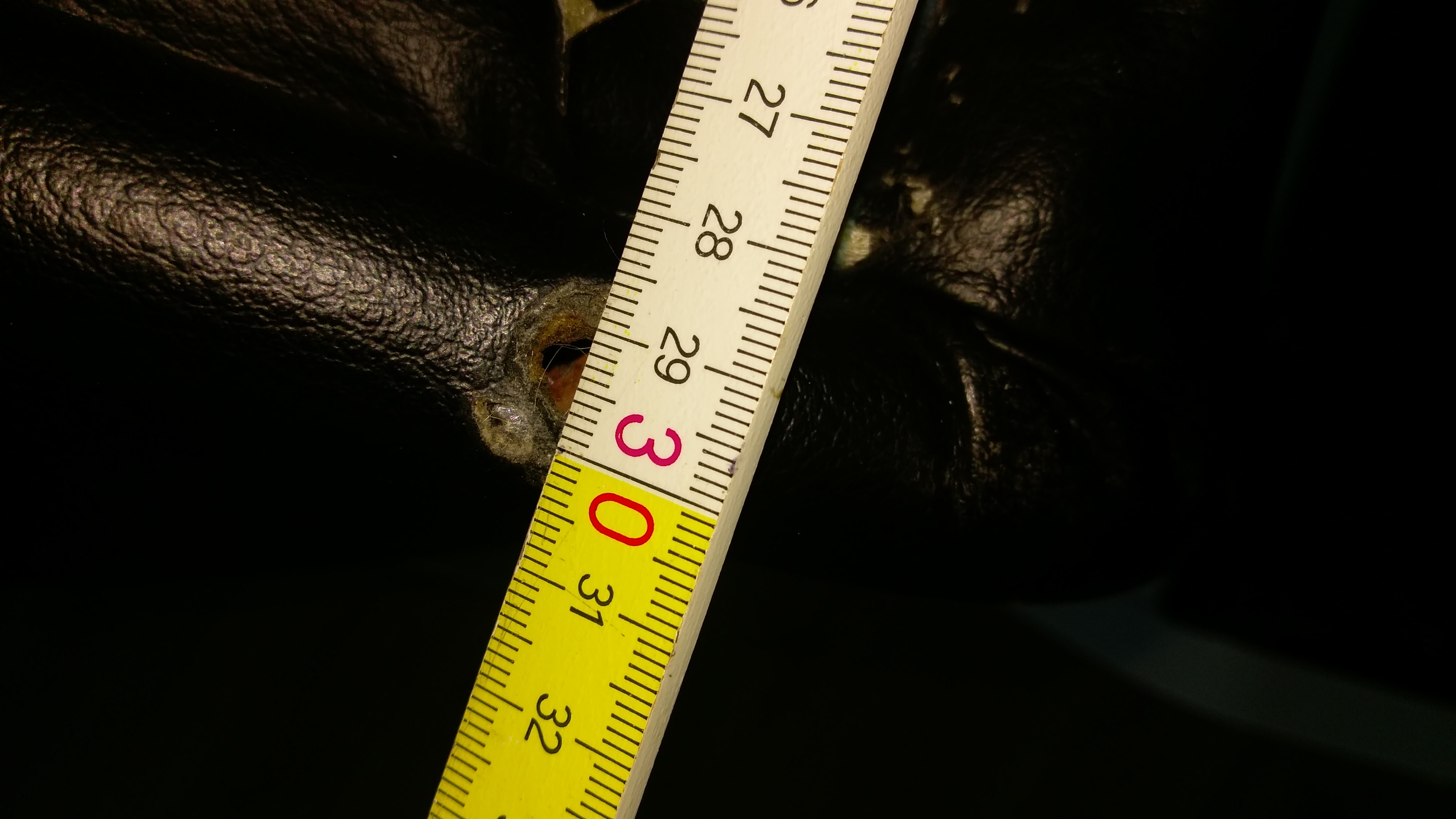

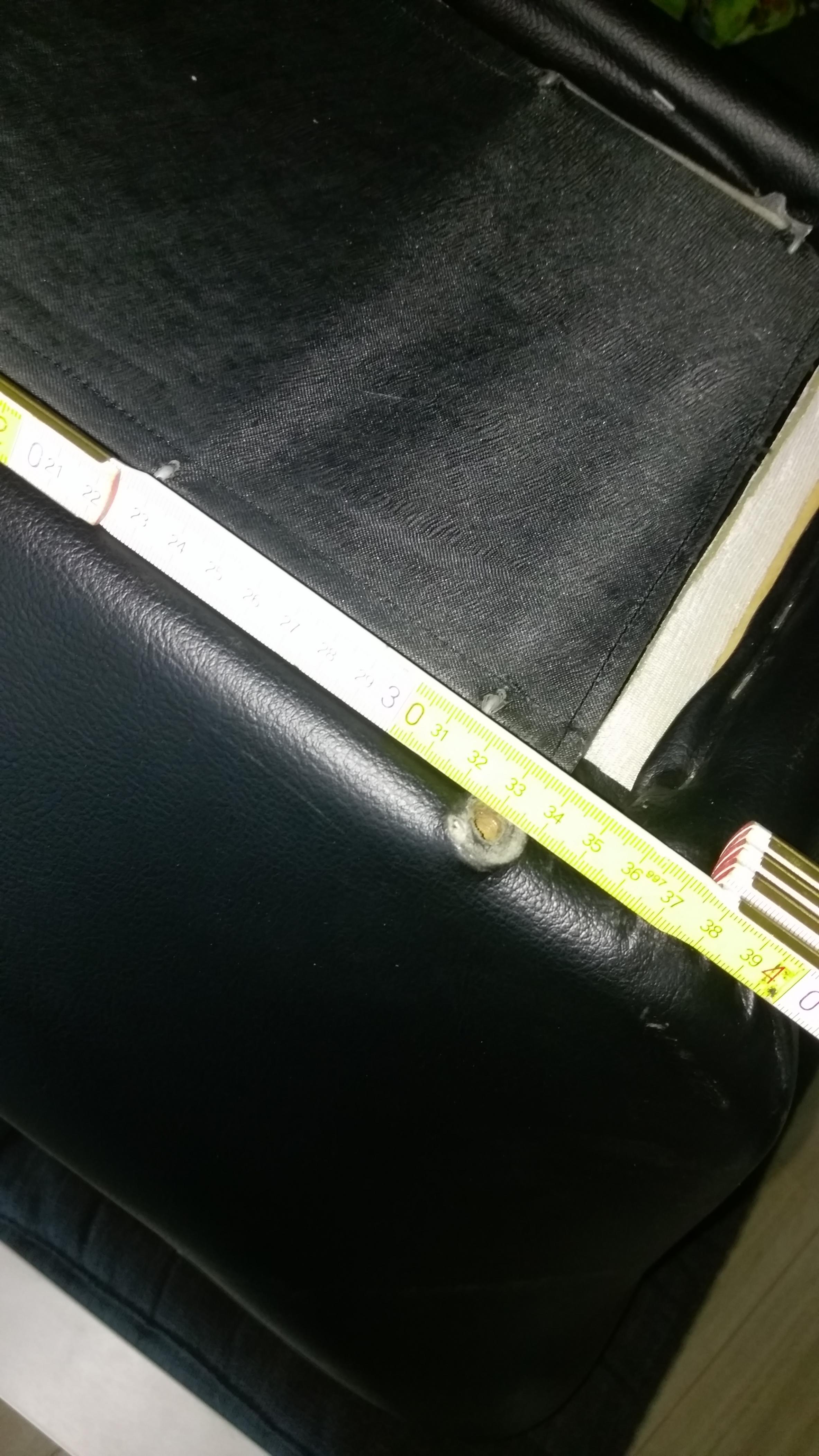

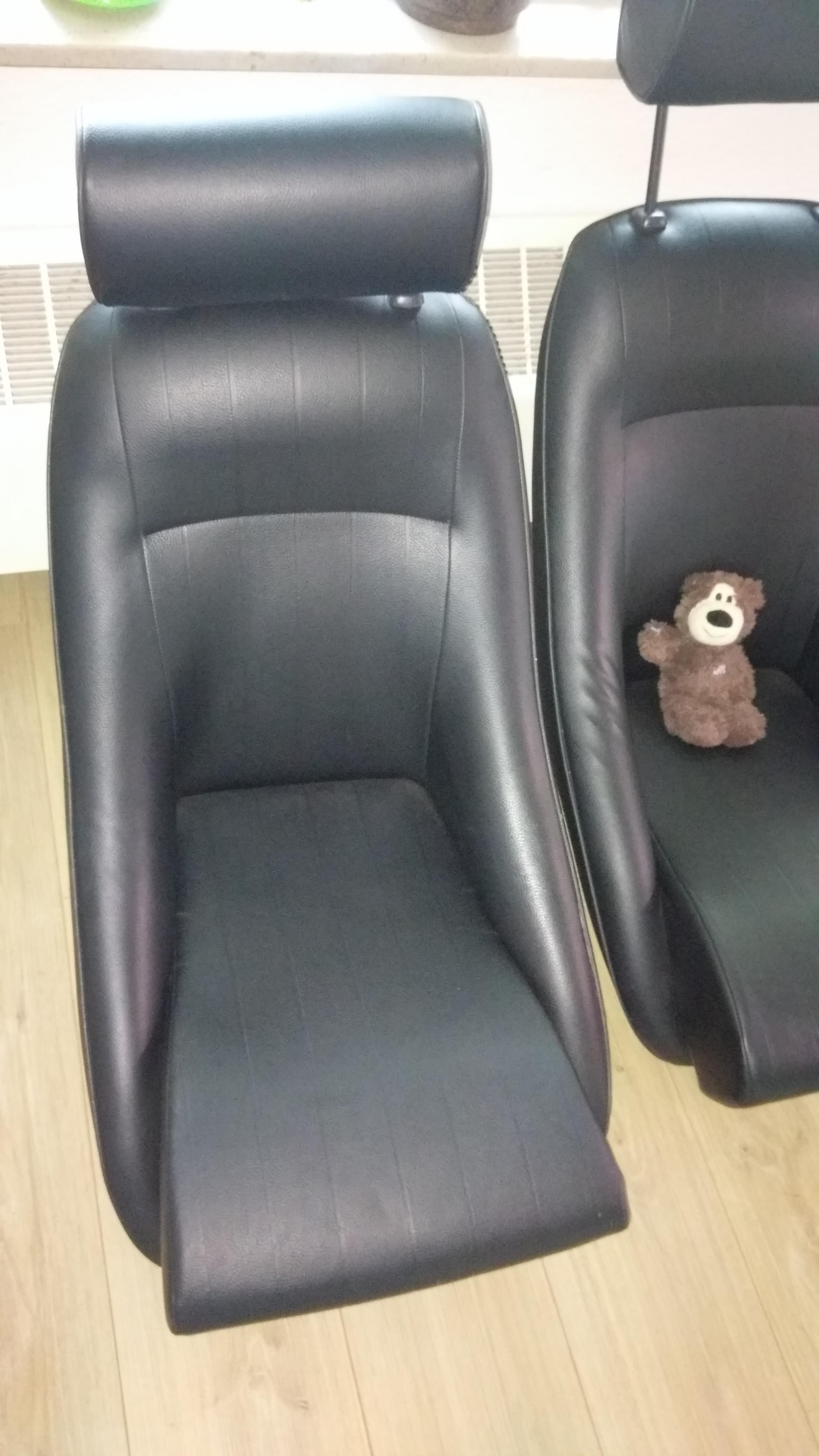

Guten Abend, Könnte mir jemand im Forum einen Tipp bezüglich einer passenden Sitzschienen für zwei alte Schalensitze geben? Die Befestigungsschrauben sind in der Länge der Sitze 33cm auseinander. In der Breite 29,5cm. Die Schienen sollten in die alten Löcher des Querbalkens passen und müssen eine Sitzverstellung für "vor und zurück" haben. Klappbar muss die Schiene nicht sein.
Sitzschienen Schalensitze
Sehen aus wie "Cobra cub"
Das könnte tatsächlich hinhauen mit den Cobra Sitzen. Leider finde ich an keiner Stelle einen Schriftzug oder eine Seriennummer, was mich zu der Frage führt, ob es möglich ist, dass eine TÜV Eintragung problematisch werden könnte?
Oder trägt der TÜV "Schalensitz, nicht klapbar" ein und ist damit zufrieden? -

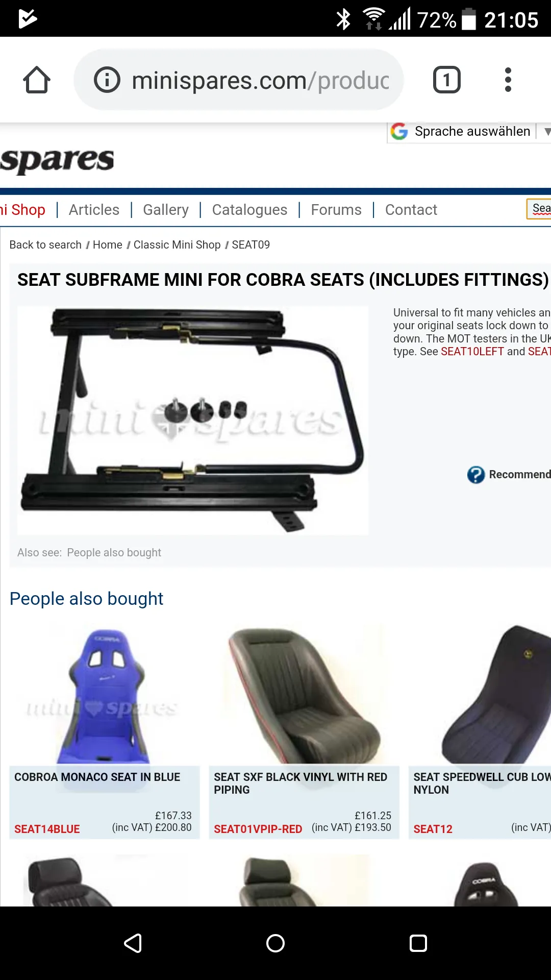

Ich habe nur die Sitze wie oben fotografiert und die Haltebleche am Querbalken für die Standardsitze. Die Sitzschiene von MiniSpares müsste da rein passen...glaube ich zumindest
Aber eine Konsole brauchst du da schon.

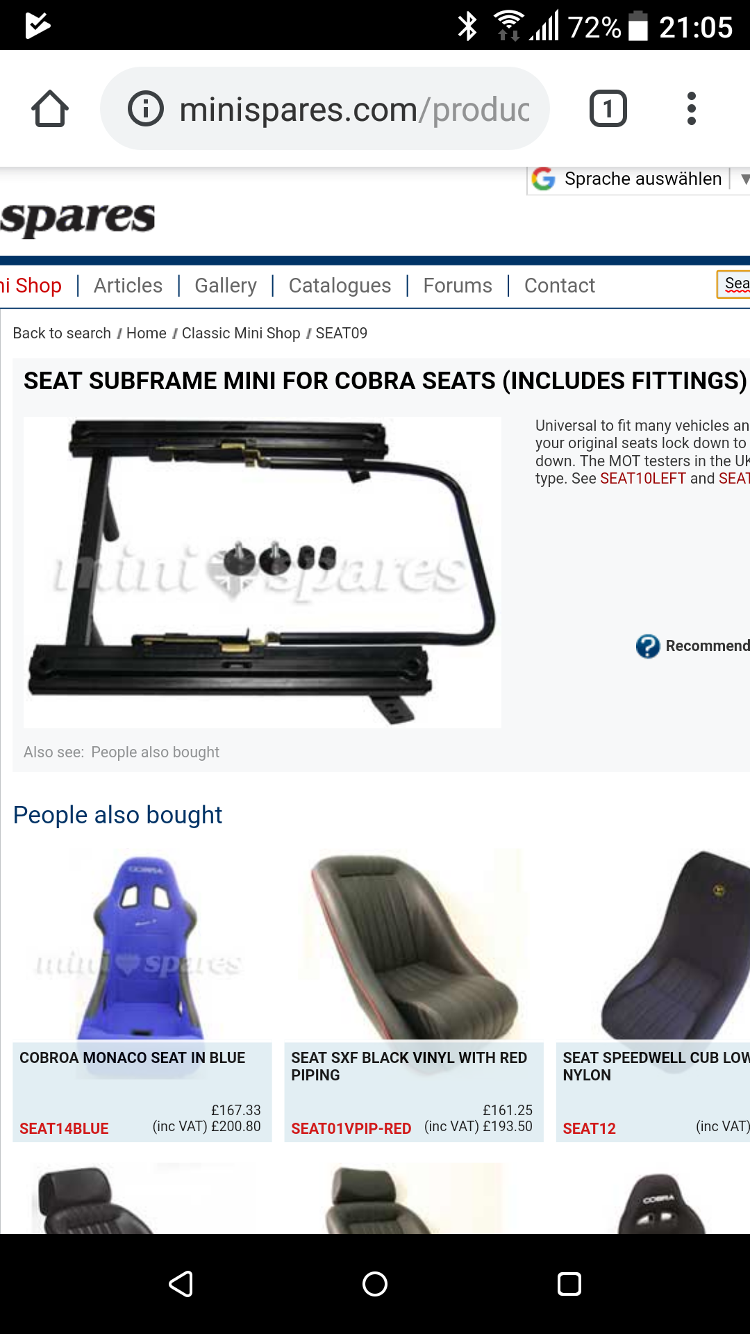

Turi, auch das Bild von Minispares weiter oben (SEAT09) zeigt eine komplette Konsole inkl. Sitzschienen für Cobra Sitze im Mini. Passt nicht nur für Cobra, sondern für alle Sitze mit diesem Lochabstand...
Einziger Unterschied: Die von dir verlinkte Konsole (SEAT10) hat die Verriegelung für den Bügel am Bodenblech...
Die auf dem Bild oben dagegen nicht...Natürlich sollte nur die Konsole MIT Verriegelung verwendet werden...

So wie dein Sitz aussieht ist der ja eine starre Schale, oder? Also keine klappbare Rückenlehne.
Dann brauchst du auf jeden Fall eine klappbare Konsole.
Diese klappbaren Konsolen die Minispares anbietet gibt es als "locking" und ohne dieser "locking" Ausführung. Bei der "locking" Funktion muss der Haltebügel schon vorhanden sein zum Einrasten der Verriegelung.
Es gibt aber auch Konsolen anderer Hersteller. Die Verriegeln dann das klappbare Oberteil an dem fest am Bodenblech verschraubten Unterteil. Dann wäre der serienmäßige Haltebügel sogar störend. -
