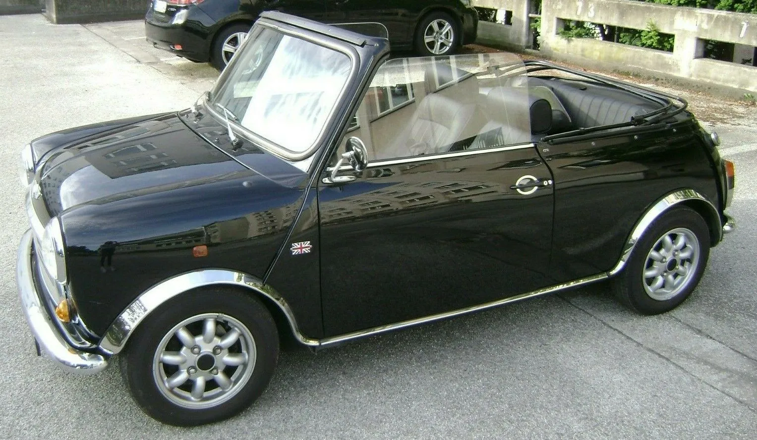

    Ich werde mal Fotos von den "Stellen" an den Tueren machen und hiier einstellen. Hier kurz ein Ansichtstsbild
    vom Wagen.
