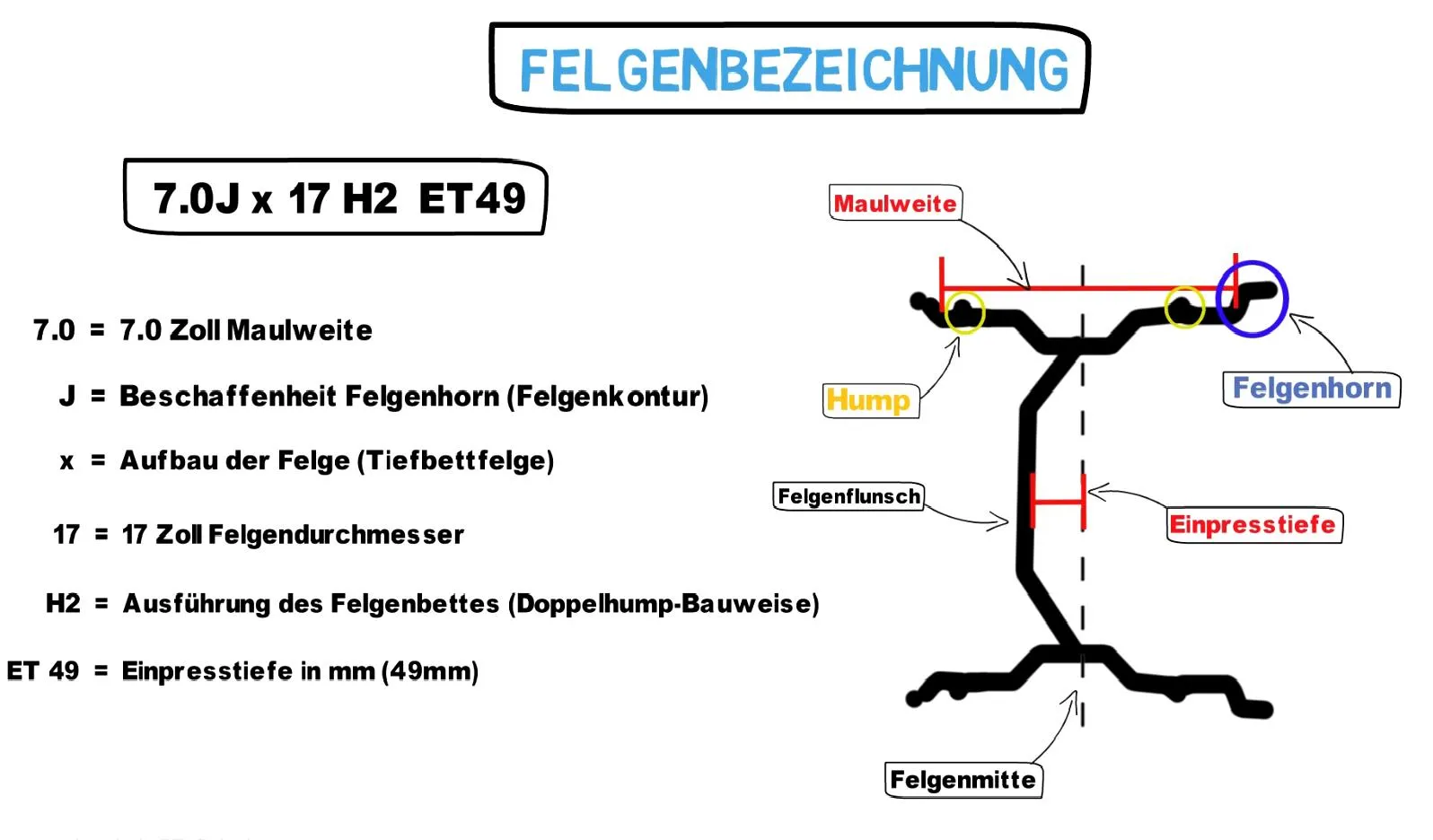

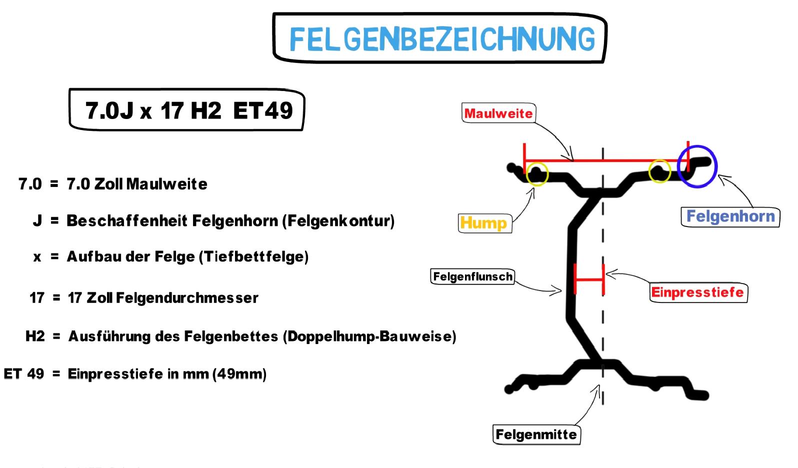

  • Servus,
    aufpassen beim messen einer Felge.
    Nicht das Außenmaß, also die Gesamtbreite wird gemessen, sondern die Breite innen an den Hörnern.
    Bilder dazu wird's genug im Netz geben :wink:
    Rüdiger
