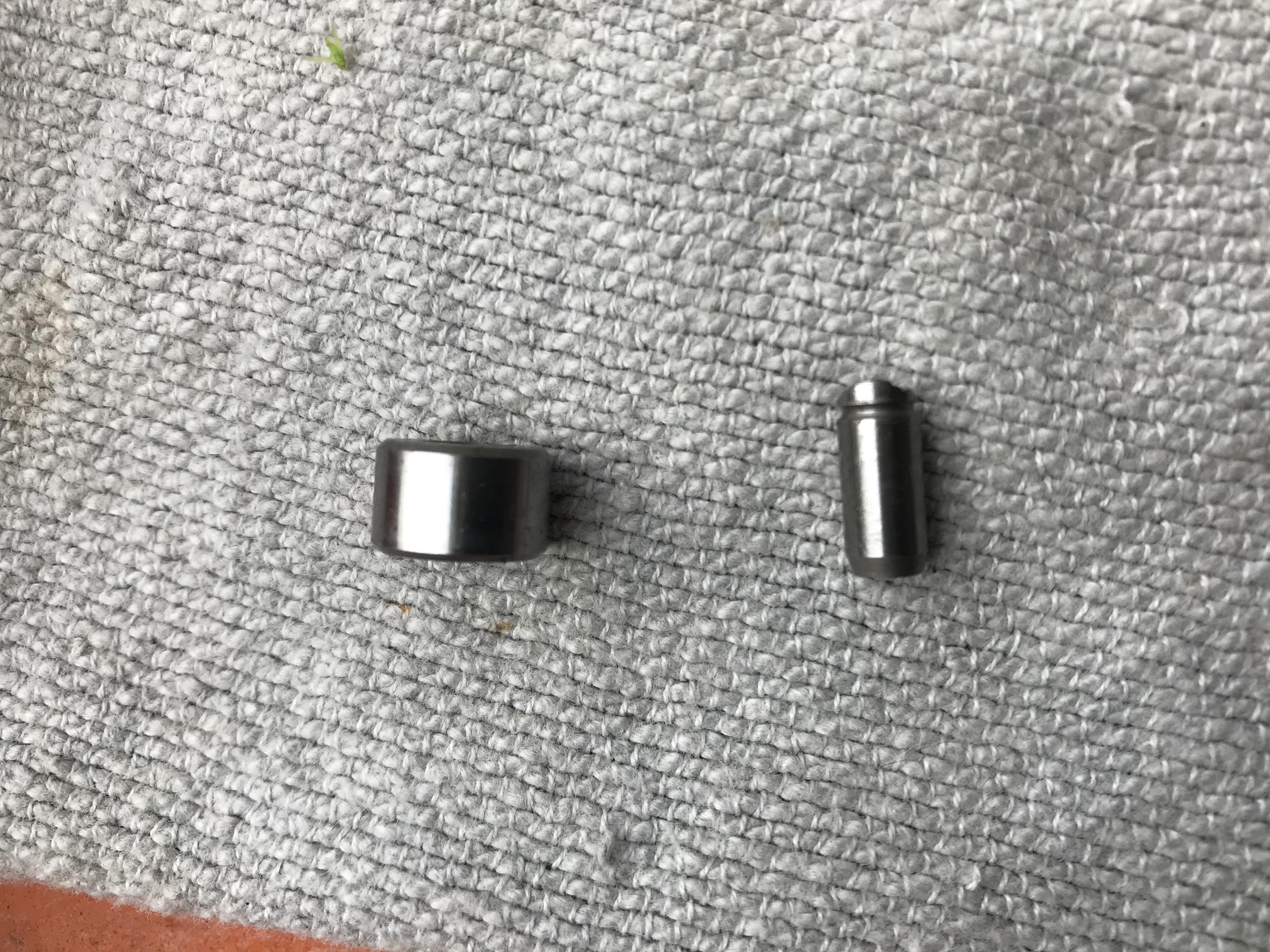

    Nachdem ich bei meiner letzten Fahrt ein überdurchschnittlich lautes "Vetilspiel" meinete zu hören habe ich heut mal den Zylinderkopfdeckel
    runter gemacht und habe folgendes mit Entsetzen festgestellt: Einlassventil offensichtlich fest! (hier wäre ein reiernder Smylie angebracht)
    Die rausgebrochenen Teile lagen noch im Zylinderkopf...
    Ich bin normal zurückgefahren, nachdem ich das klackernde Geräusch gehört hatte.
    Als ich bei einem kurzen Stop den Öldeckel öffnete, trat mir ein deutlicher Benzingeruch entgegen.
    Wie gesagt, er lief bis in die Garage normal, außer das er halt geklackert hat.

  • Das ist vermutlich ein Schaden der Kipphebel Welle, nicht des Ventils. Ab und an kommt es vor, daß sich die Rolle aus dem Kipphebel löst und dann der Ausschnitt im Hebel das Ventil betätigt. Eventuell ist der schmälere Rand der Einfräsung eingerissen und die Rollenachse hat sich gelockert.
    Ich gehe davon aus, daß der Motor selbst nichts abbekommen hat.
