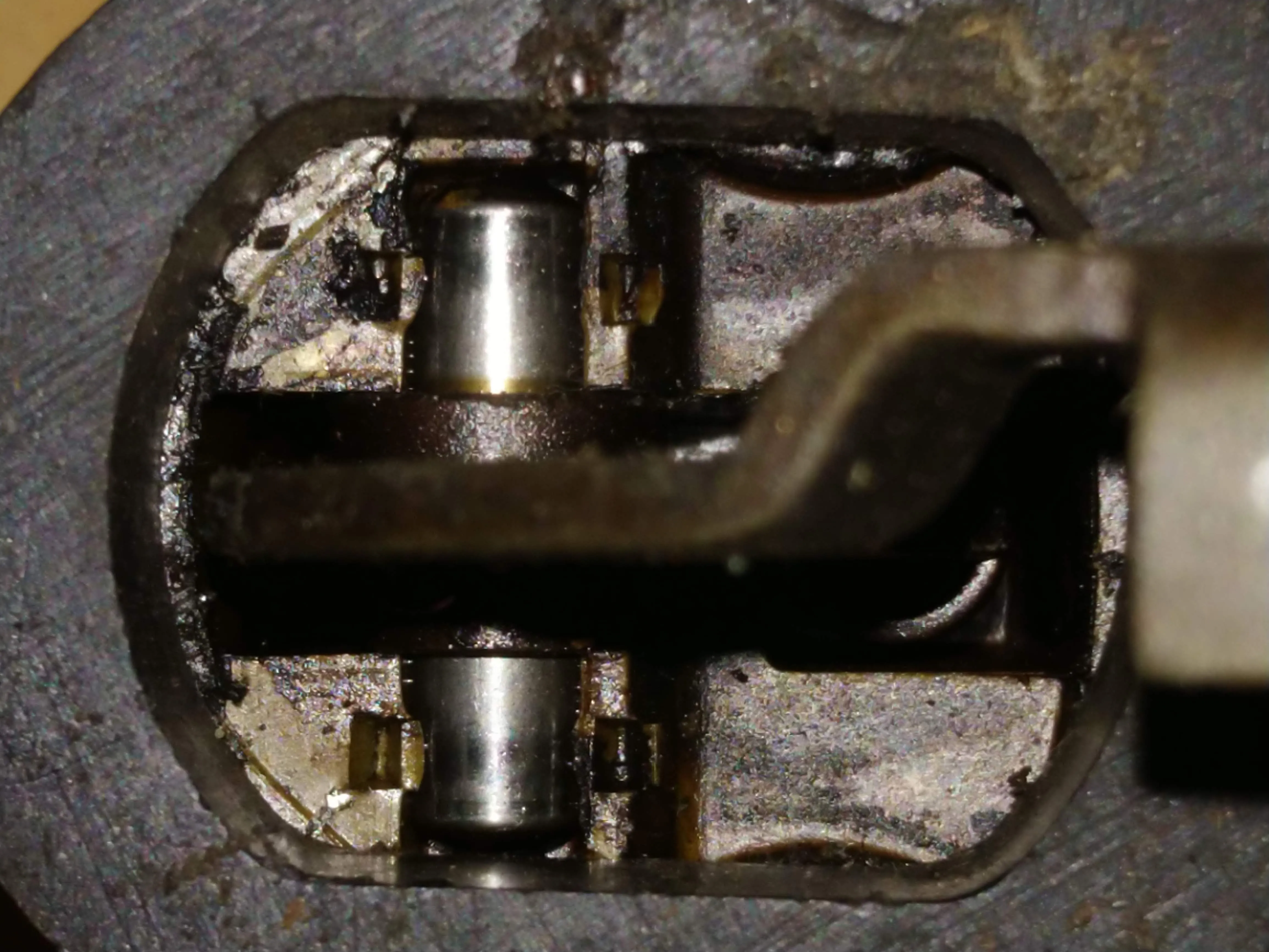

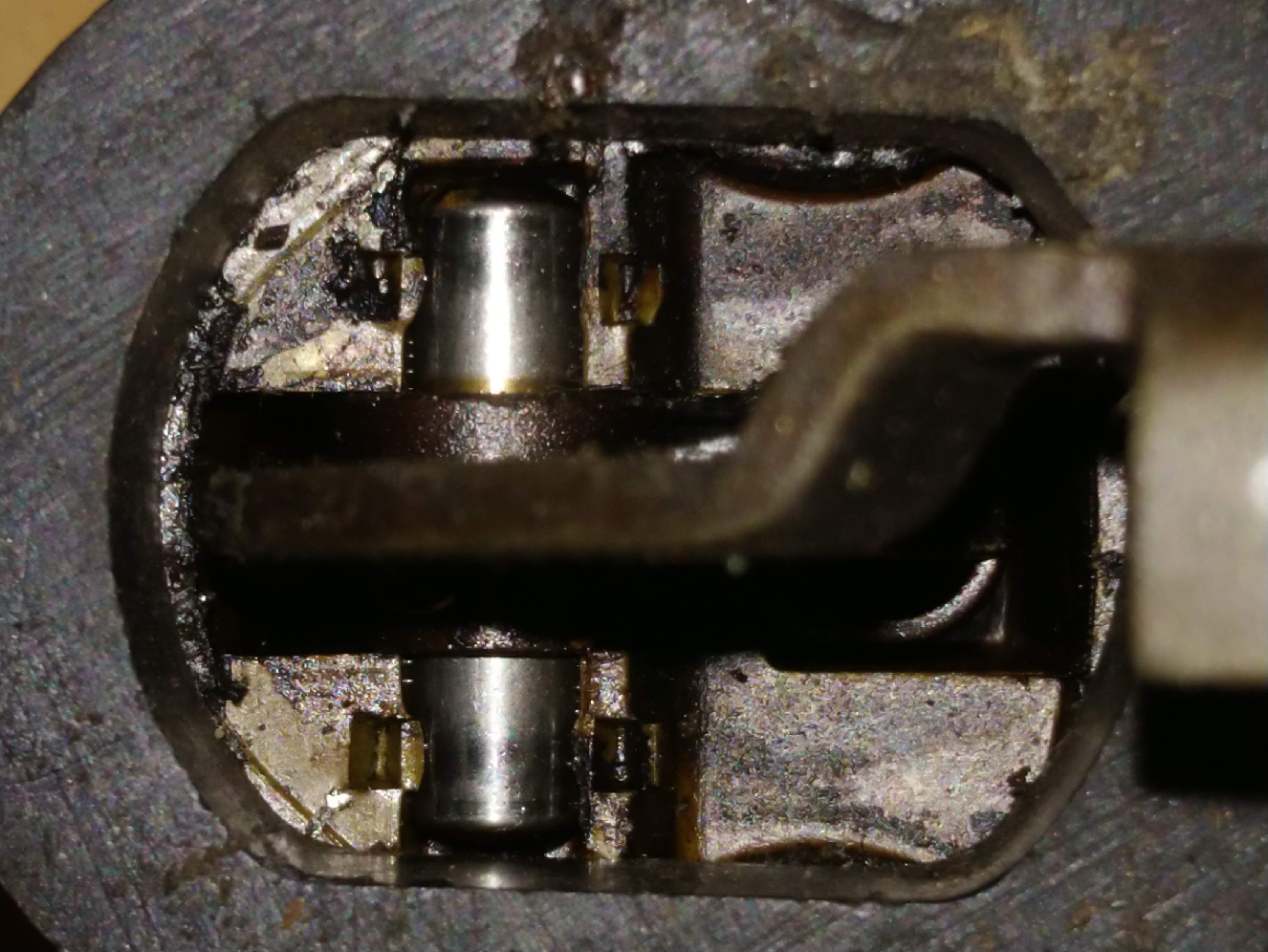

  • Weil diese Distanzplatte den Bolzen hält bei den neuen Pumpen, dieser ist dort nur leicht gegen rauspringen gesichert.
    Auf Erfahrung vertrauen

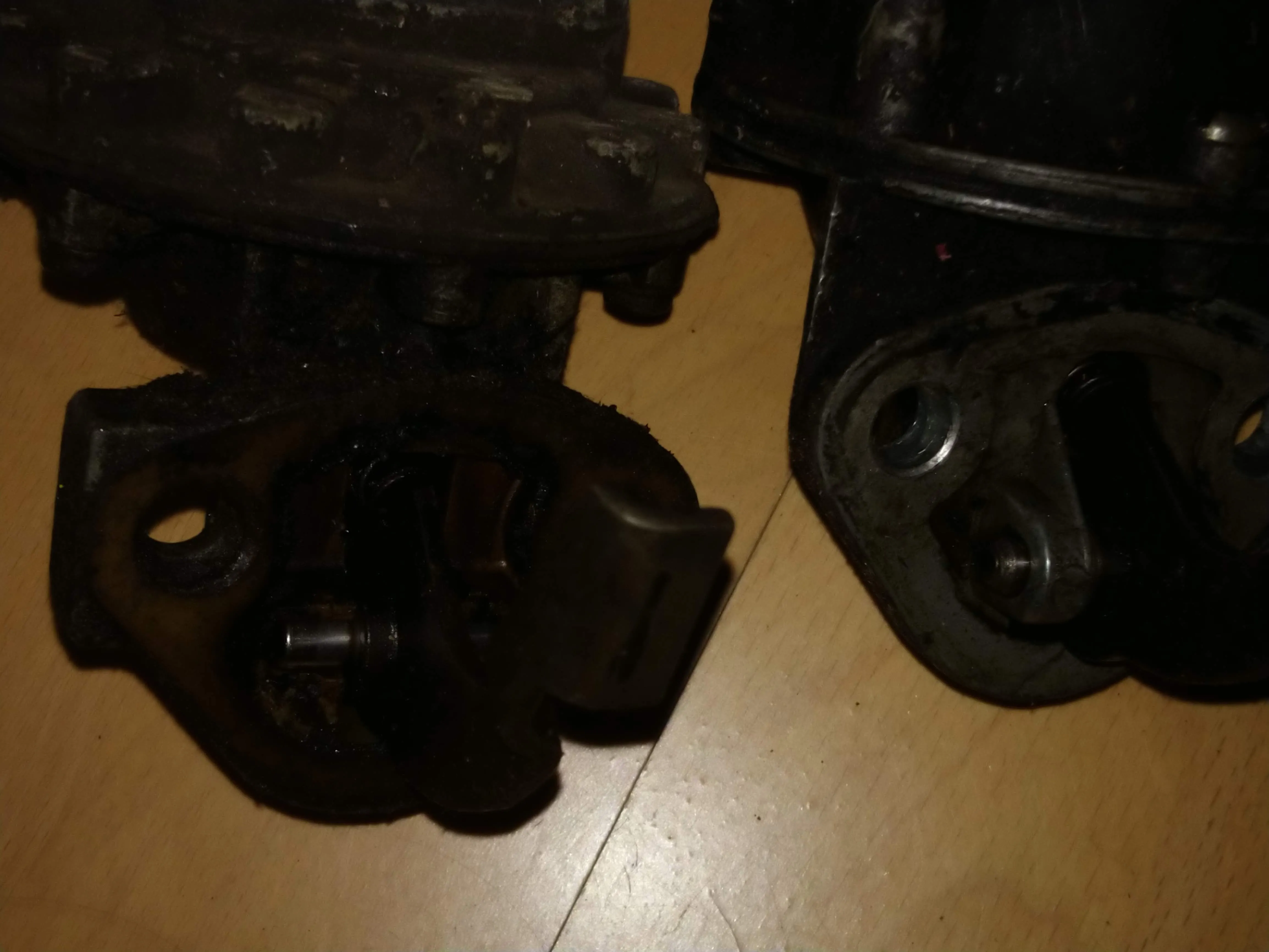

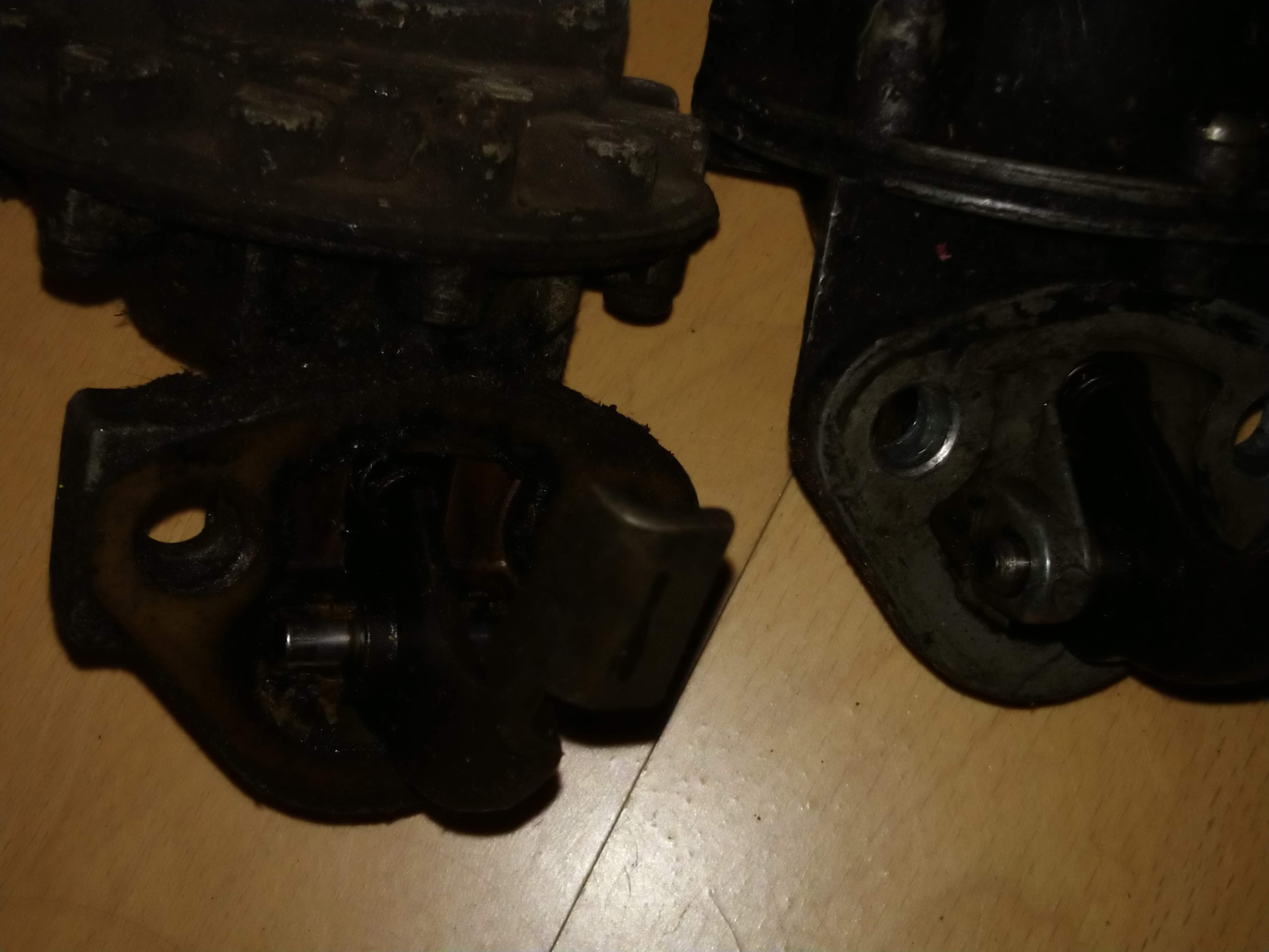

  • Hier mal das Beispiel wie man garantiert nach wenigen KM liegen bleibt:
    Die Distanzplatte mit dem großen Loch gehört zu den alten Pumpen (rechts), bei denen war der Bolzen gesteckt.
  • Ne das ist das richtige, kleine. Das große Loch ist so groß wie die Dichtung darauf. Wenn man die falsche Distanzplatte verbaut merkt man das relativ schnell :wrench:
    Hier ein Bild der alten Platte:
