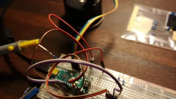

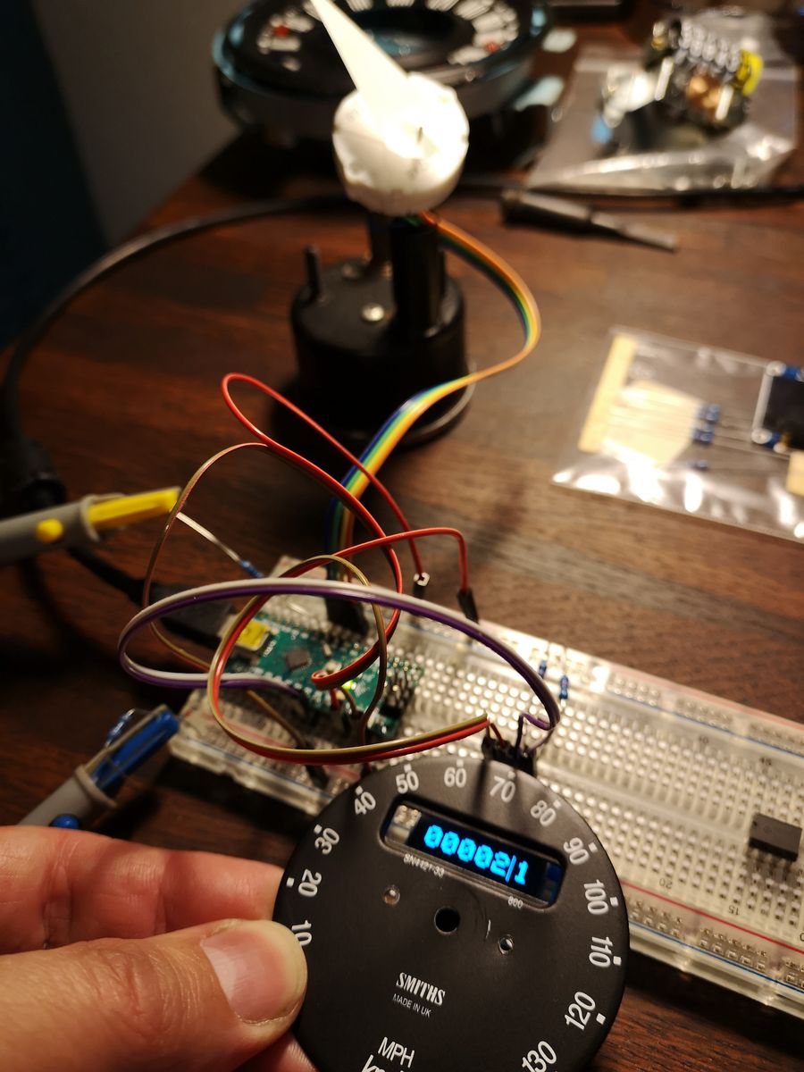

So, Arduino Prototyp läuft, mit Display und Steppermotor.
Aber der Code gefällt mir noch nicht, und eigentlich könnte das Teil doch mehr als nur den Kilometerstand anzeigen... Sind ja noch genug Eingänge frei.Der Tachogeber von Minispares ist auch da, den hab ich aber noch nicht getestet.
