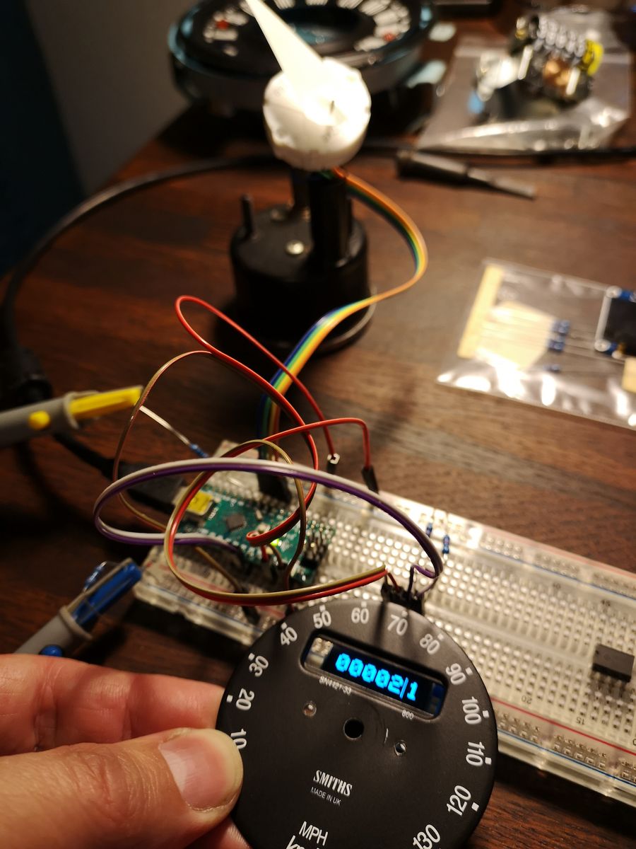

  • Danke für den Link! Ich hab auch immernoch im Hinterkopf, die Instrumente auf Steppermotoren umzubauen. Ich habe auch schon etwas Erfahrung mit Arduinos, im Moment baue ich an einer Lambda-Anzeige, die seriell angesprochen wird.
    Die Tachowelle loszuwerden wäre schon ein Gewinn. :wink:
    Edit: Und es gibt einen passenden Steppermotor für $10 im Adafruit Shop! Jetzt juckt es mich aber wirklich... :smile:
