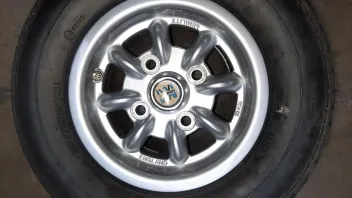

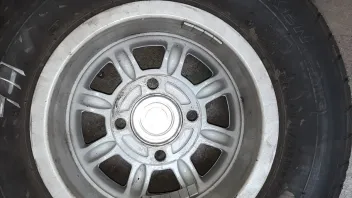

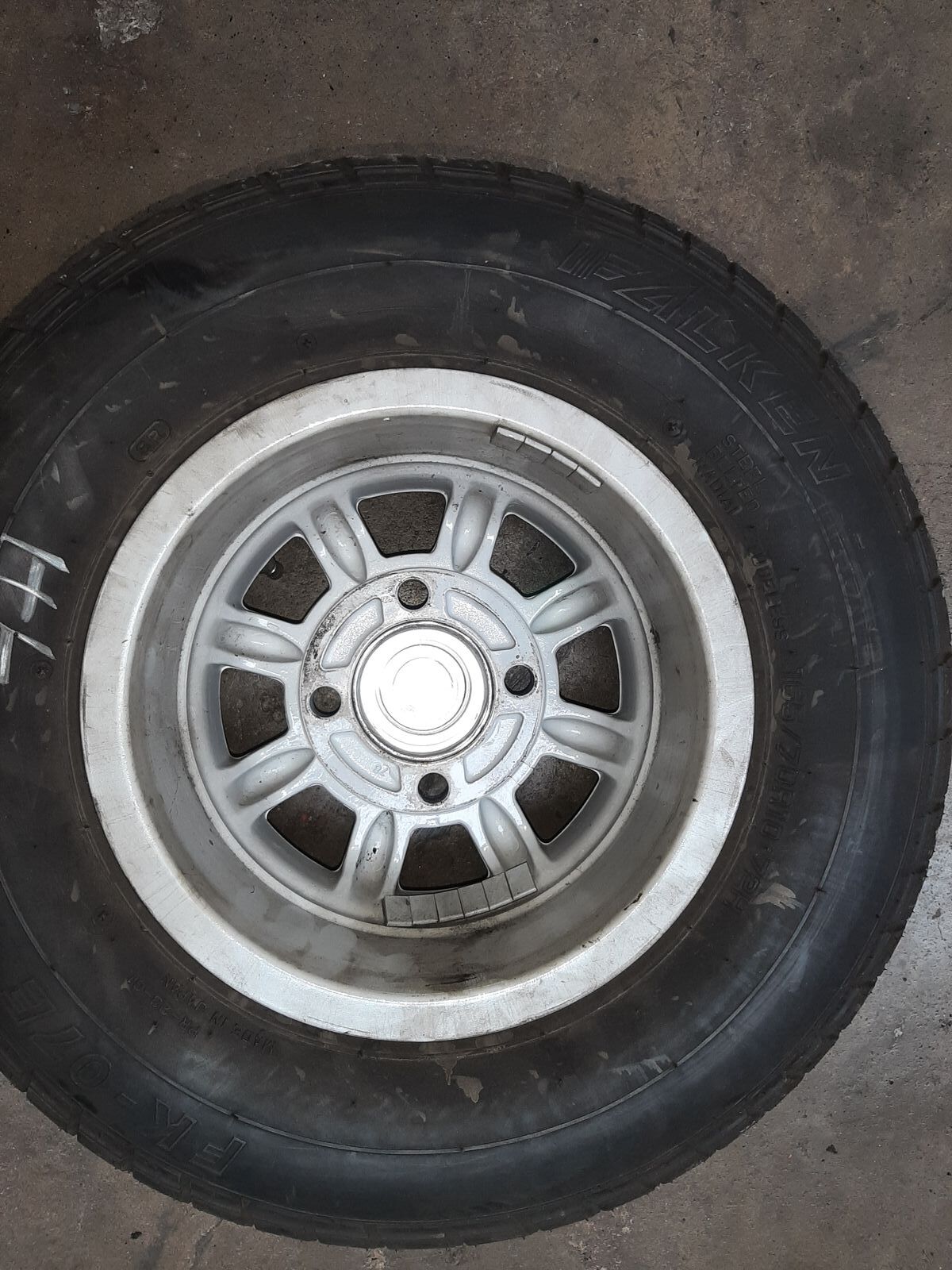

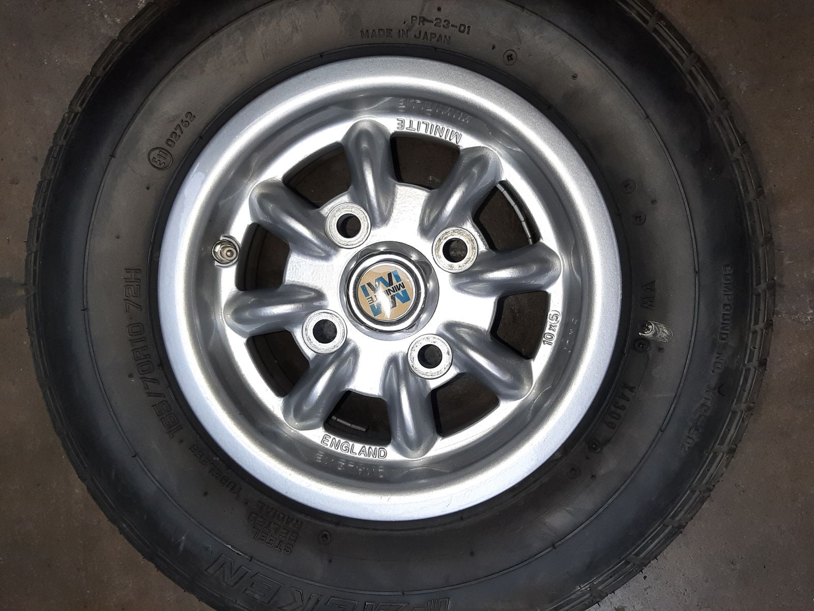

    Weiß Jemand mit Sicherheit,ob die KAD Bremse unter die Wolfrace 5x10 ET 19 passt,oder fährt selber diese Kombination ?
    Habe das Problem,dass die montierten MINI LITES kein Tragfähigkeitsindex haben und auch nicht eingetragen sind auf dem gekauften Mini.
    Wollte wieder auf die eingetragenen Wolfrace zurück rüsten , weiß aber nicht ob die Bremse passt.

  • hallo stefan,
    poste uns doch mal 1 / 2 bilder der montierten minilites. am besten eines von aussen un eines von innen.
    vllt hat jemand dazu ein gutachten.
