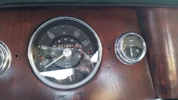

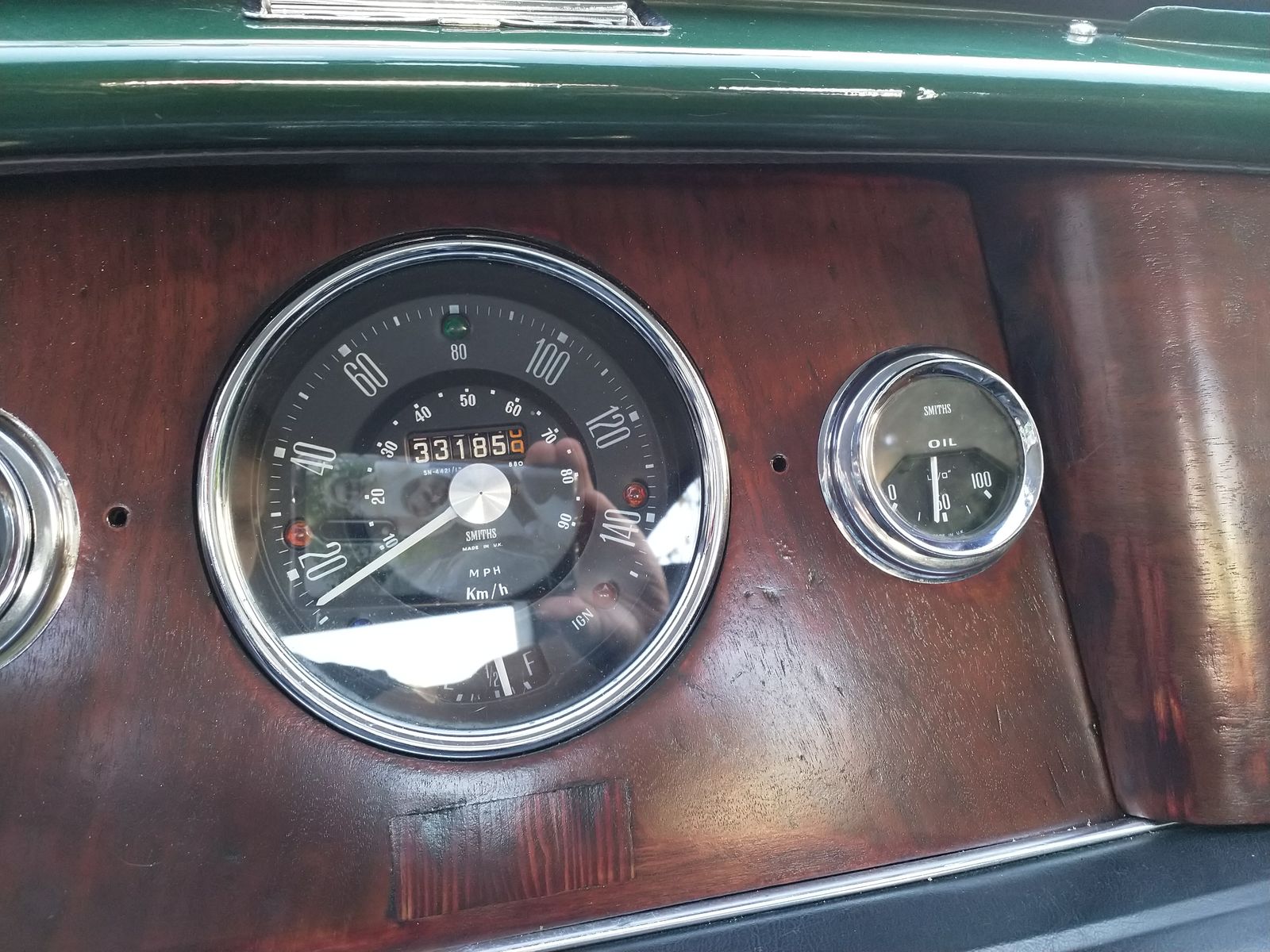

...ein kleines Problem ist mir gerade aufgefallen: Die gelbe Kontrollleuchte flackert etwas wenn der Öldruck sinkt...sollte ich mir Sorgen machen?

Hab auch ein Video gemacht ist leider zu groß, daher eine Beschreibung: Bei dem fotografierten Öldruck flackert die gelbe Lampe auf, bei ein bisschen weniger Öldruck ist sie ganz an. Spielt sich so bei ca. 900 RPM ab....wenn ich fahre steigt der Druck auf den Strich zwischen der 50 und der 100 ( glaube Pounds per Quadrat Inch
...oder so?) Die Öltemperatur liegt bei 70 Grad.
Das Instrument auf dem Foto zeigt etwa 35 - 40 PSi (pounds per square inch) an, was etwa 2,5 - 2,8 bar entspricht (Faktor ist 14,2
) und das ist bei Leerlauf 900 rpm absolut OK. ![]()
Dem Instrument ist grundsätzlich mehr zu trauen, als dem Öldruck-Schalter. Es sei denn, das Instrument steht bei Motor aus schon höher als "0" ![]()
Bau mal einen neuen Öldruckschalter ein. Die gehen schon mal kaputt und schalten dann zu früh oder gehen auch gar nicht mehr aus... ![]()
Oder schalten auch gar nicht mehr ein... was natürlich noch problematischer ist, weil man nicht merkt, wenn der Öldruck zu niedrig ist...
