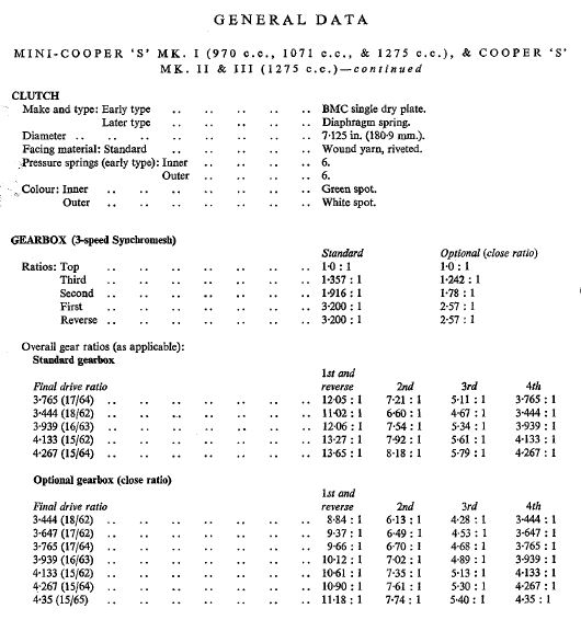

In welchen Minis wurden close ratio Übersetzungen verbaut?
Wo wurden A+ Close Ratio Getriebe verbaut ?
In meinem!
Aber du willst bestimmt "ab Werk" wissen. Oder von welchem "Umrüstbetrieb", wenn man das so nennen möchte.
Andreas
1275GT.
1275GT.
in A+?
Klar ab ca.80. Hatten noch die grobe Verzahnung an den Zahnrädern jedoch A+ Vorgelege und Hauptwelle. So wie eben alle A+ Getriebe damals. Die feinen Zahnräder mit der Nut kamen ja erst später.
1275GT hatte immer CR nur im S war es Optional.
Im Übrigen ist nur das Eingangsrad und das Vorgelege anders, alle anderen Zahnräder sind genau gleich wie in den anderen Boxen.
vielleicht auch Innocenti?
die 120er und deTomasos ---> ja
Allerdings war bei den CR Inno Getrieben der 1.Motion shaft schon für die 18mm Hauptwelle ausgelegt, was natürlich stabiler ist.
Auch die Lagerung des Vorgeleges in den CR Inno Getrieben war anders als beim 12G1040 Vorgelege.
