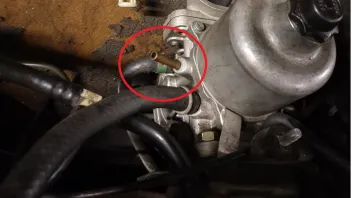

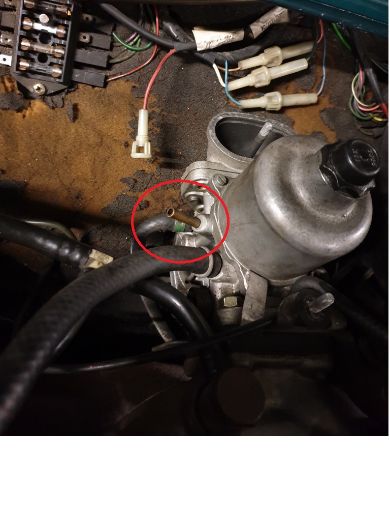

    Da ist am Vergaser aber ein zweiter, und in meinem Fall ungenutzer Unterdruckanschluß.
    Was gehört denn bei einem 91er Vergaser da hin?
    Anbei ein Bild vom Vergaser:

  • Das ist der Überlauf fürs Benzin.Bei einigen Minis kommt da eine Leitung dran die am Kupplungsdeckel festgeschraubt ist, damit das Benzin auf die Straße tropfen kann.
  • Das ist nicht nur der Überlauf für Benzin (sollte mal der Schwimmer klemmen würde es schon aus dem Düsenstock sprudeln, da der tiefer liegt...) sondern auch gleichzeitig eine Belüftung für die Schwimmerkammer :wink:
    ...und ja, der Überlaufbehälter beim Vergaser-Cooper ist nur oben mit einer einzelnen Blechschraube befestigt.
    Ein wenig suspekt, aber es hält :thumbs_up::wink:
  • Aber wie Bernhard schon geschrieben hat, es gehört definitiv ein Schlauch da dran, der zu einer Rohrleitung führt, die über dem Zwischenradgehäuse nach vorne und dann nach unten führt.
    Sollte da tatsächlich mal was überlaufen, sollte es auf keinen Fall direkt nach unten zum Krümmer tropfen... :scream::wink:
    Bei vielen Autos fehlt diese Rohrleitung... :roll-eyes:

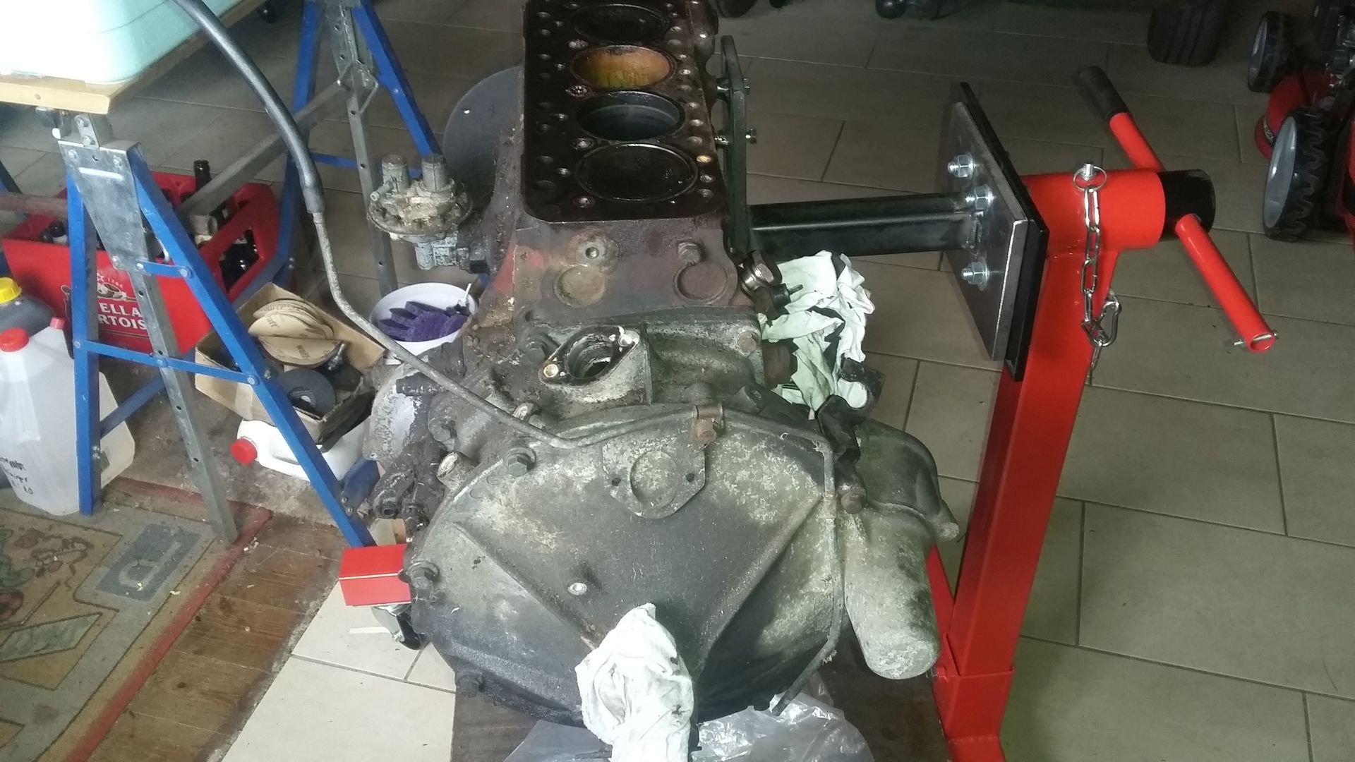

    Das Rohr für den Vergaser-Überlauf fehlt bei mir. Bei den Online-Händlern habe ich dafür Meterware gefunden. Aber wo verlegen ich das? Hat da am besten jemand bitte ein Bild?
    Vielen Dank und Grüße
