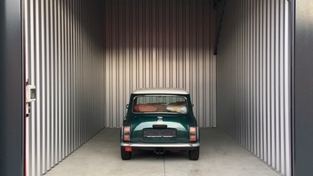

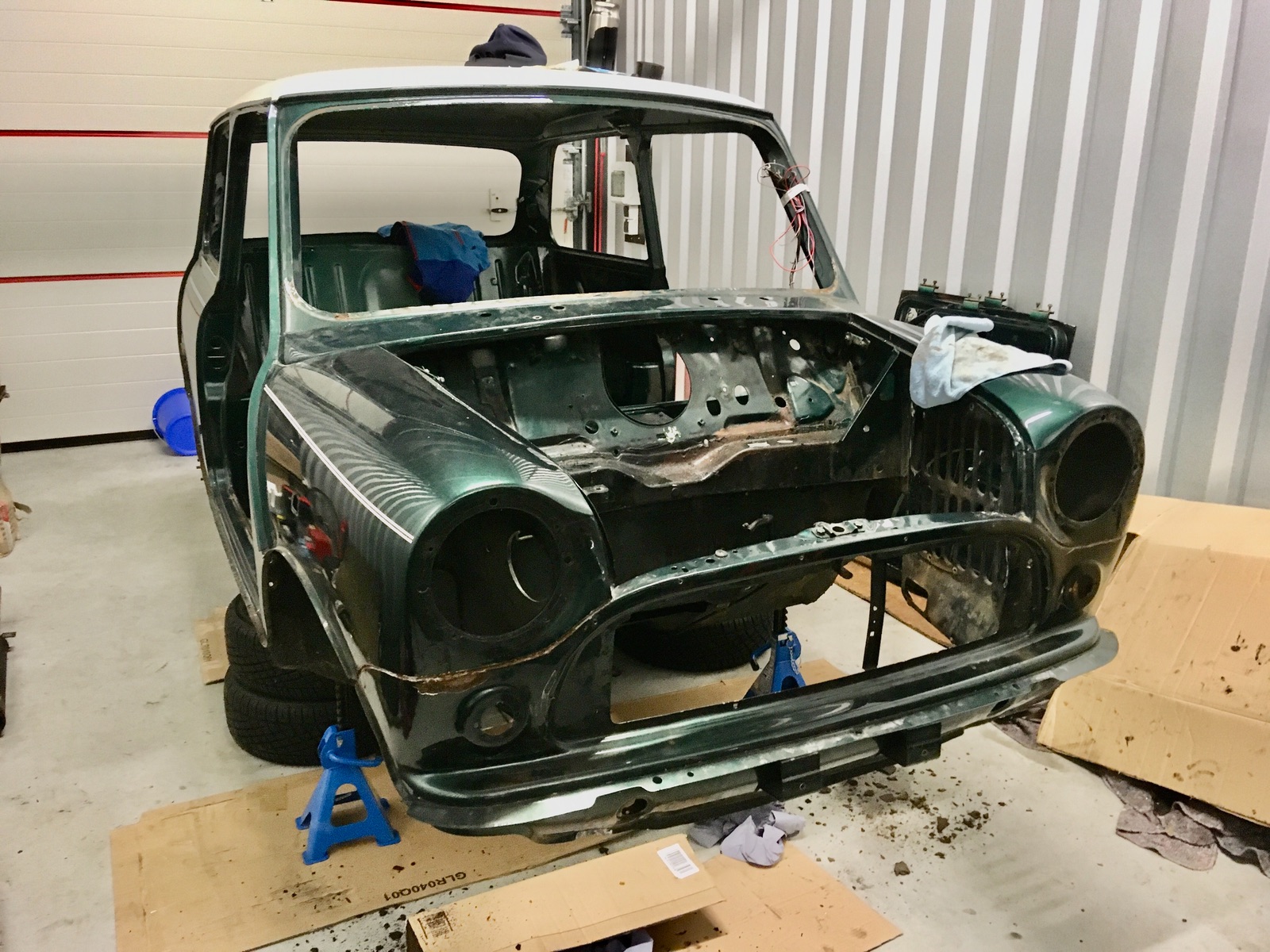

    Los geht's. Garage ist besorgt, Oskar eingezogen

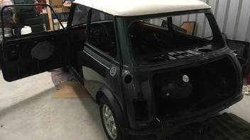

    und Samstag / Sonntag wurde schon geschraubt.
    Das Zerlegen geht schneller als ich dachte. Ob ich das später alles wieder rückgängig gemacht bekomme ist eine andere Frage.:laughing:
    Bis auf die eine abgerissene Mutter des Gurtschlosses hat bisher auch alles reibungslos geklappt. Drückt mir die Daumen.
    Ich hoffe nächstes Wochenende schaffe ich den restlichen Innenraum, Motor und Rahmen auszubauen. Dann kann ich die Karosserie komplett inspizieren und meine neuen benötigten Teile zusammenstellen.

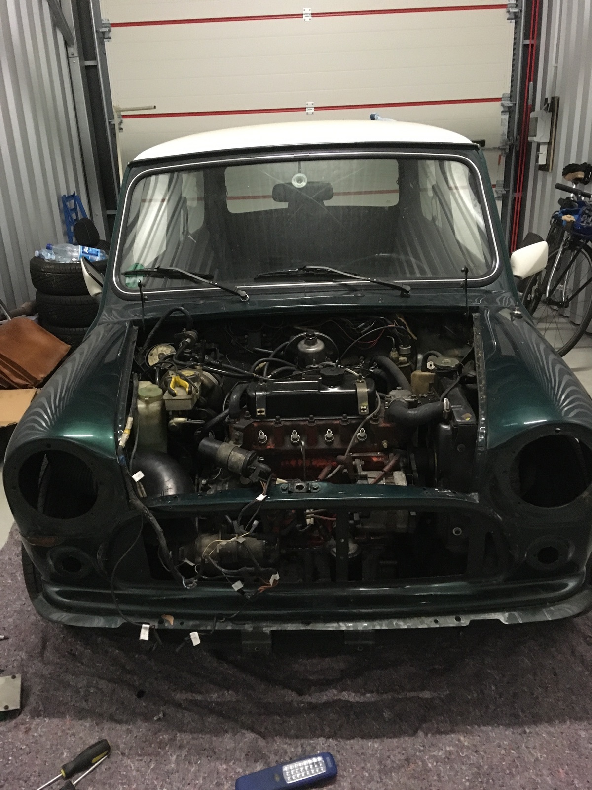

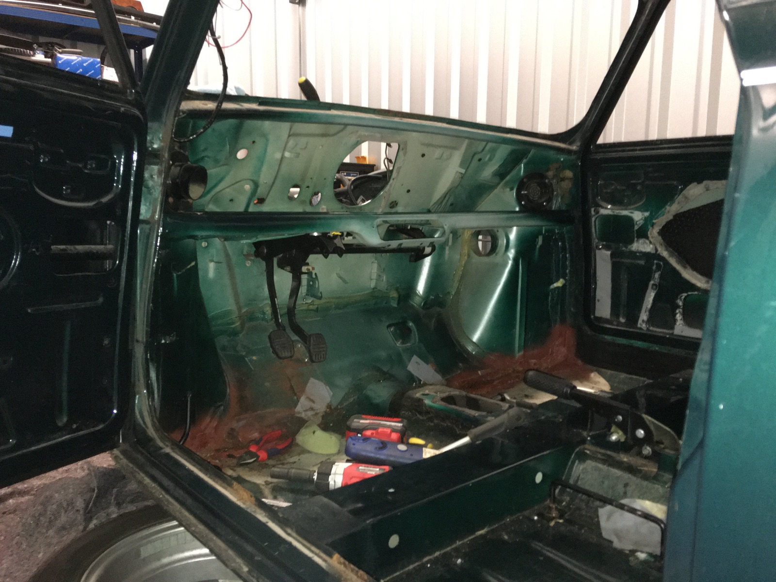

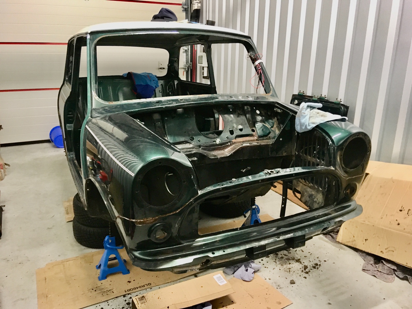

  • Ich bin wieder einmal zum Schrauben gekommen.
    Ich habe geflucht "Wer bringt Schrauben an so einer besch.... Stelle an", was dazu gelernt und dabei geflucht "Es gibt Abrissschrauben" "Ahh, wieso gibt es Abrissschrauben beim Mini" und trotzdem viel Spaß gehabt. :)

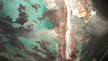

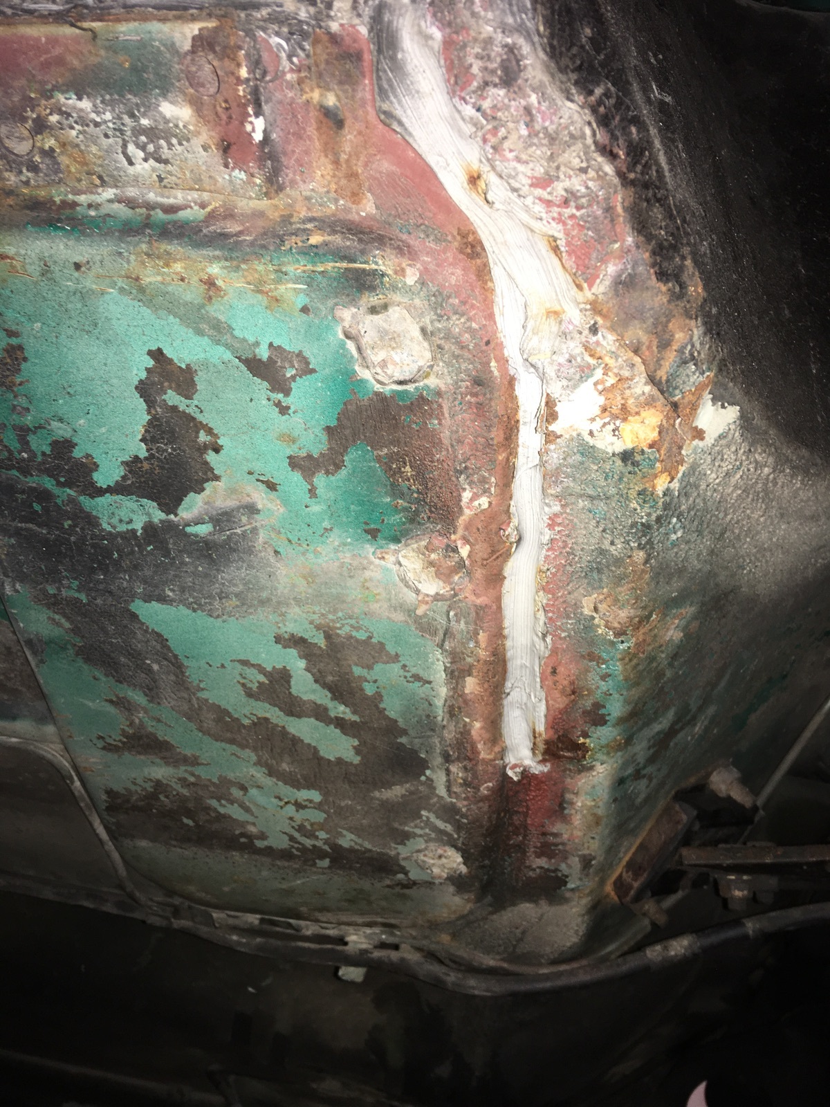

    Der Innenraum ist leer und dabei kam zu Tage was ich schon unter dem Auto gesehen habe. Ich habe keine Ahnung was sich der Vorbesitzer dabei gedacht hat. Einfach mal alles mit Rostschutz und viiiiiel Dichtmasse einschmieren; dann wird der bestimmt nicht mehr rosten.
    Das Prinzip hat er auch noch brav zwischen Kotflügel und Frontblech befolgt. Hätte er es gespachtelt hätte ich seine Absicht noch verstehen können; aber Dichtmasse und einfach darüber lackieren?
    Erst mal raus mit dem Mist.

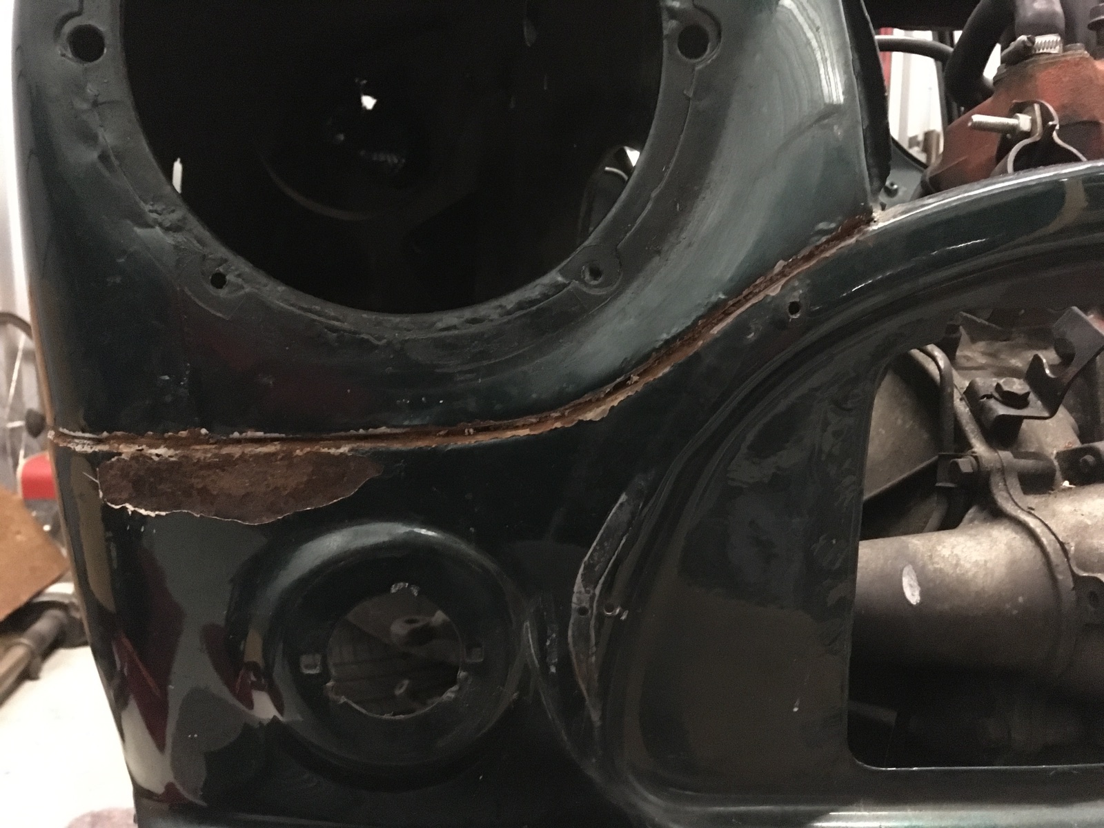

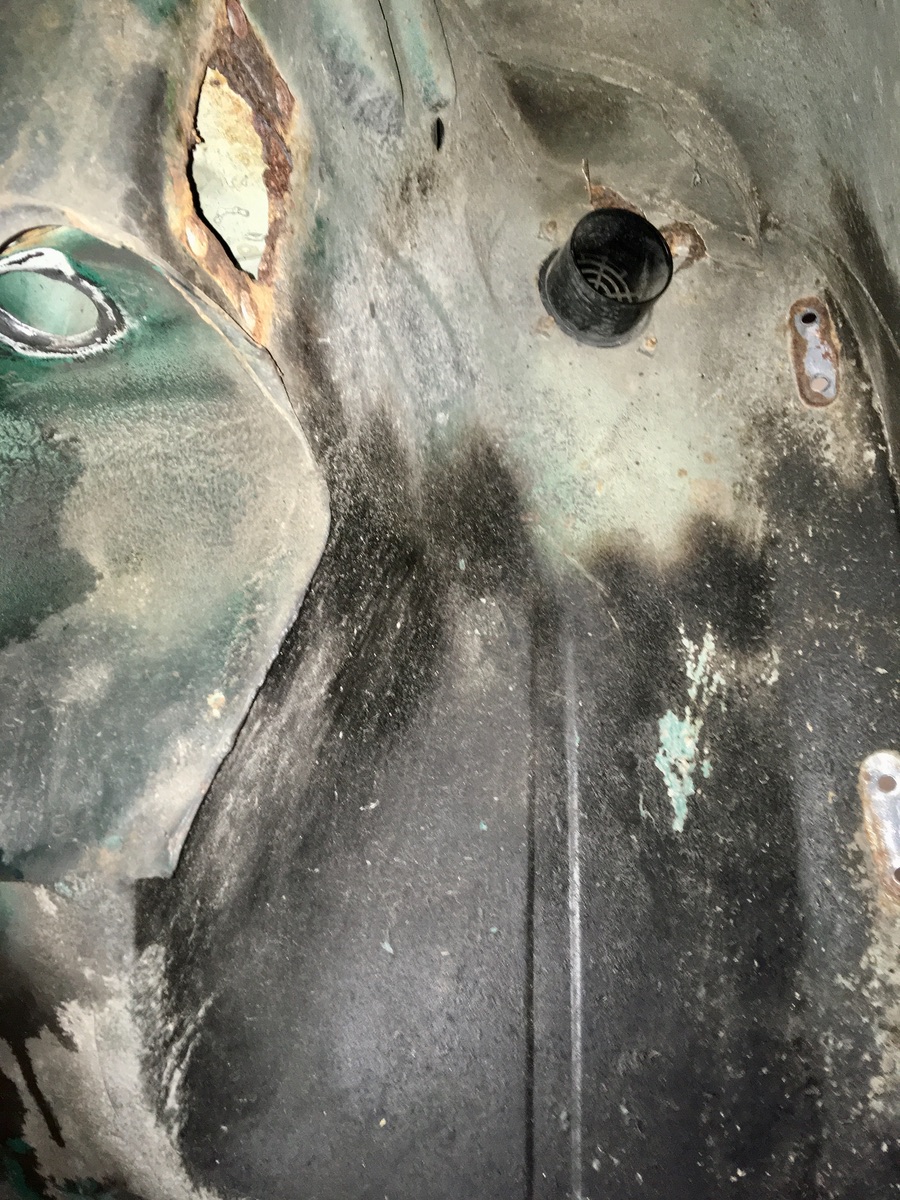

    Leider kam dann heute die erste grosse Baustelle. Das untere Scheibenrahmenblech und Innenkotflügel sind durch. Der Vorbesitzer meinte es auch hier gut und hat mit irgendeinem Unterbodenschutz die Kotflügel ausgesprüht und da hinter hat es dann fröhlich gerostet.
    Der Bereich um die Stoßdämpferhalter sieht auch nicht mehr jungfräulich aus aber ich denke das ist alles noch im Rahmen und erfordert keinen komplett neuen Innenkotflügel.

  • Die Karosserie sieht recht gut aus.
    Die Idee mit der Dichtmasse war so schlecht nicht. Auf jeden Fall deutlich besser, als die Nähte zu spachteln.

  • Dann nehm den vorderen Hilfsrahmen samt Motor nach unten raus...dann lässt sich der Motor hinterher auch mit 2 Mann aus dem Hilfsrahmen nehmen....
    Das mit der Dichtmasse ist ab Werk auch so gelöst ;-)

  • Das mit der Dichtmasse hab ich an den Nähten von unserem T3 auch so gelöst und von hinten/innen dann noch mit Ovatrol getränkt.
    Vorher halt schon grundiert etc.

    Wenn die das mit der Dichtmasse von Werk schon so gemacht haben, dann muss ich mich wohl unbekannter Weise beim Vorbesitzer entschuldigen.
    Dann war das vermutlich sogar noch original. Sah aber nicht schön aus.
    Die Karosserie ist wirklich in einem für sein alter recht guten Zustand. Das war mich beim Kauf damals auch sehr wichtig, da ich den kleinen erst mal nutzen und nicht sofort schrauben wollte. Ich oder der Mini hatte auch immer das Glück einer Garage.

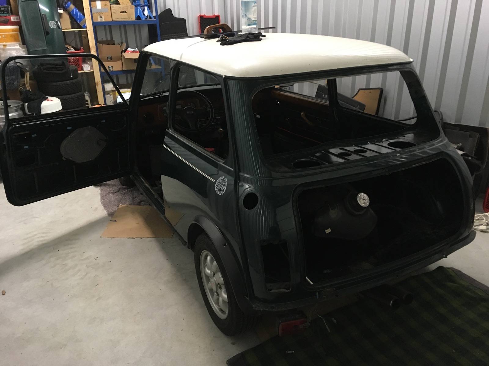

  • Es ging mal wieder weiter. :smile:
    Ich habe die Woche erstmal mit dem Hersteller meines Motorkrans gesprochen und umgehend ein Ersatzteil erhalten. Das nenne ich Service.
    Somit ging der Motor nach oben raus und ich konnte danach den Kleinen mit dem Kran anheben um den Rahmen nach unten raus zu holen und auf seine neunen Füße gestellt. So hatte ich mir das auch Vorgestellt.

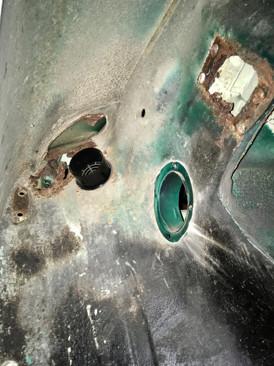

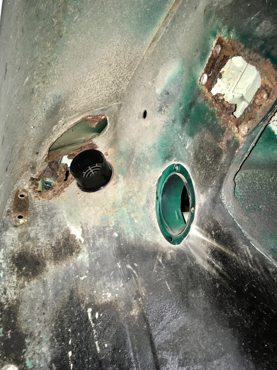

    Dann kam die erste Schadensbegutachtung. Das die Stoßdämpferaufnahmen überhaupt noch gehalten haben wundert mich. Die sind völlig weggegammelt.
    Auf der rechten Seite gibt es das Verschlussblech der A-Säule im Kotflügel überhaupt nicht mehr. Und den Innenkotflügel hat es auch erwischt.
    Bis auf die Übergänge Spritzwand zu Bodenblech sieht es vorne rum erst mal ganz gut aus.

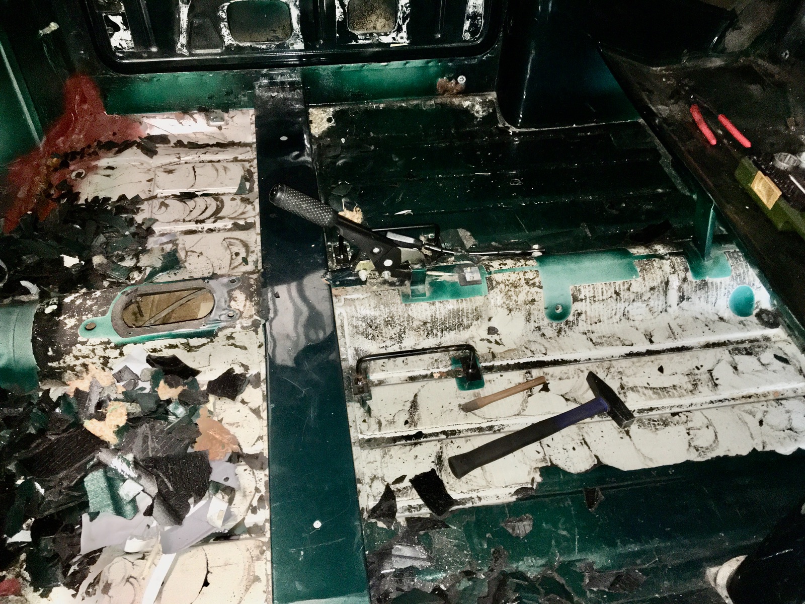

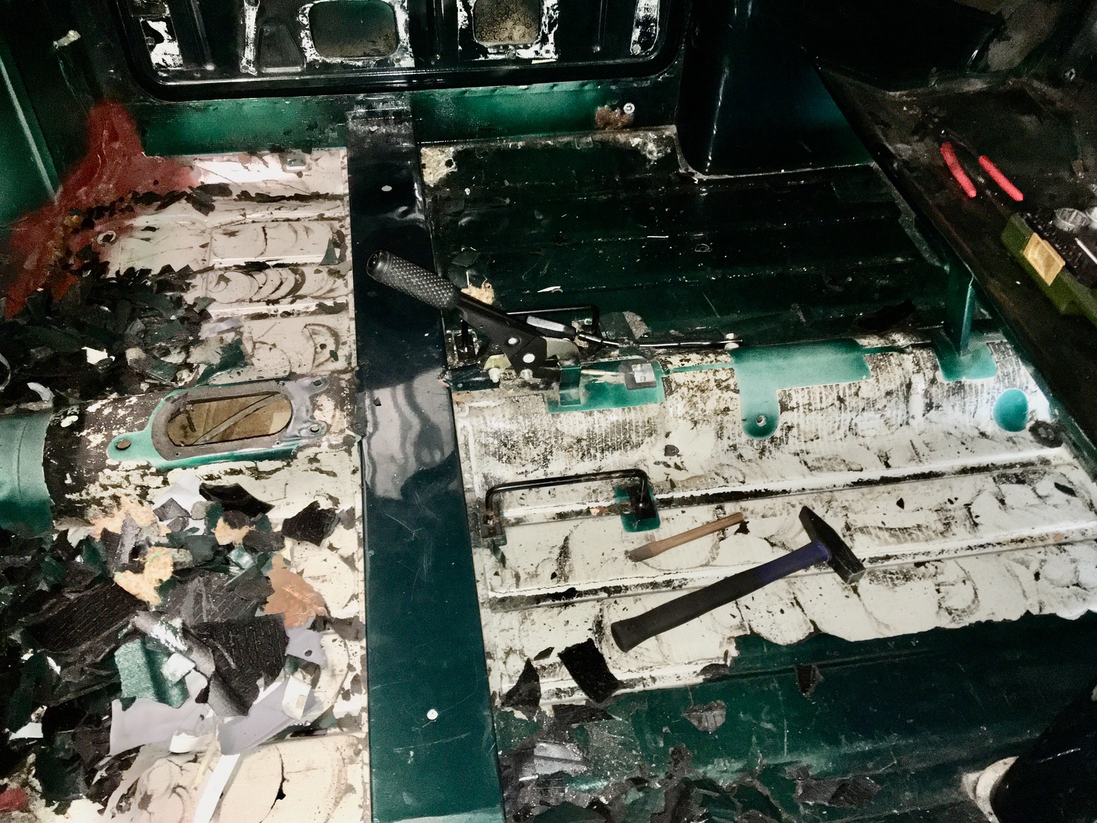

    Auf geht es nach hinten. Tja und da war dann auch ganz schnell Ende. Die ersten drei Schrauben gingen raus wie Butter und bei der vierten war Schluss. Am rechten Schweller vor der Rahmenaufnahme war das Schwellerblech aufgebogen durch das dann Wasser eingedrungen ist (leider habe ich das Foto vergessen). Vermutlich wurde hier mal ein Reifenheber angesetzt. Die untere Schraube der Rahmenhalterung ist völligst verrostet. Mit dem Schlagbohrer 1min drauf gehalten; nix, aber auch gar nix hat sich da bewegt. Also das Blech aufgebogen und die Schraube mit Rostlöser behandelt. Das wiederhole ich jetzt täglich bis die Schraube klein beigibt.
    Verärgert darüber das es an nur einer Schraube hing habe ich den Ärger am Bitumen im Innenraum ausgelassen. :laughing:
    Was eine Drecksarbeit. Aber die Kälte hat mir wenigstens die Arbeit erleichtert. Ich kann mir nicht Vorstellen wie das harte Zeug irgendwas dämmen soll.

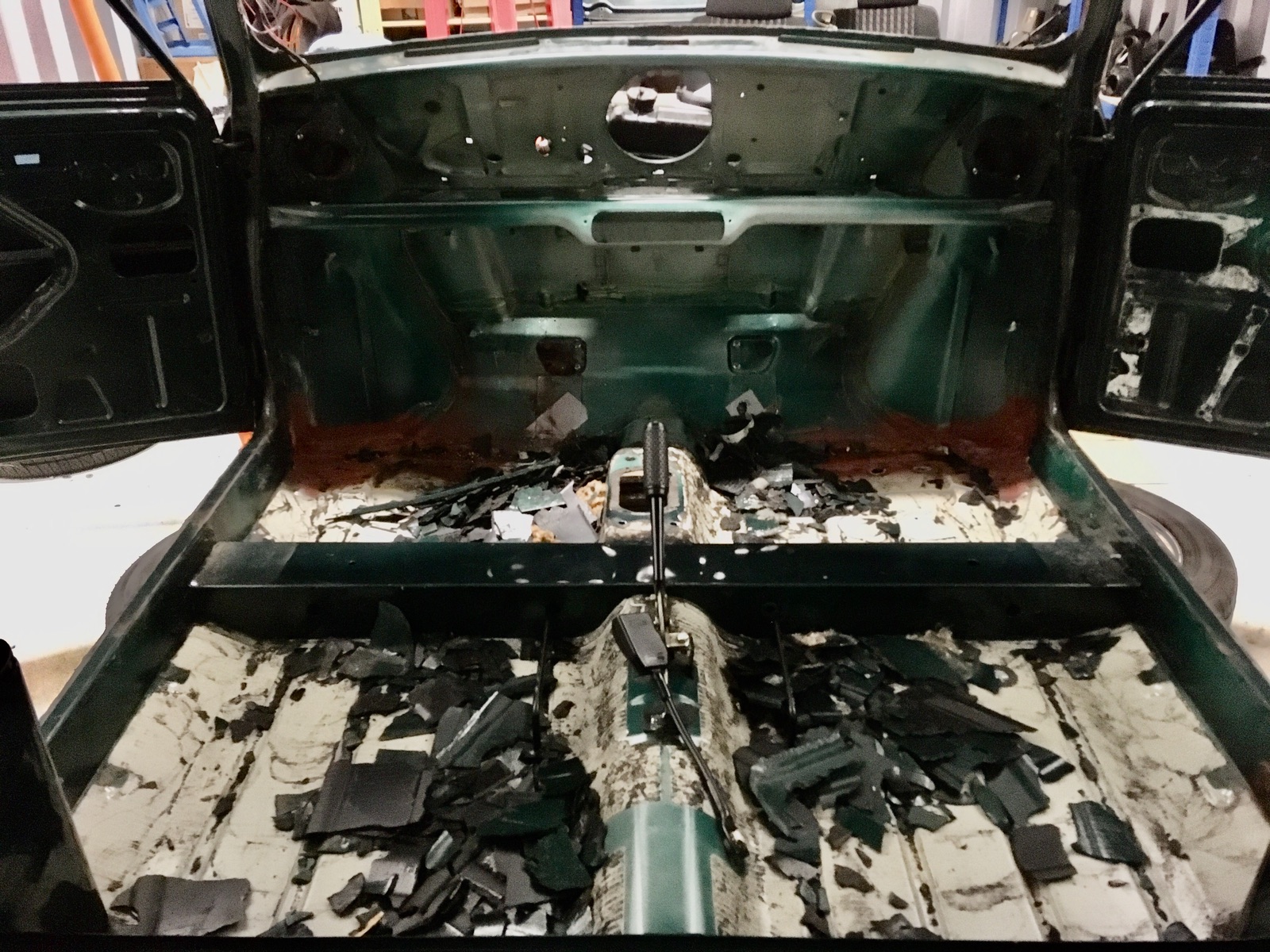

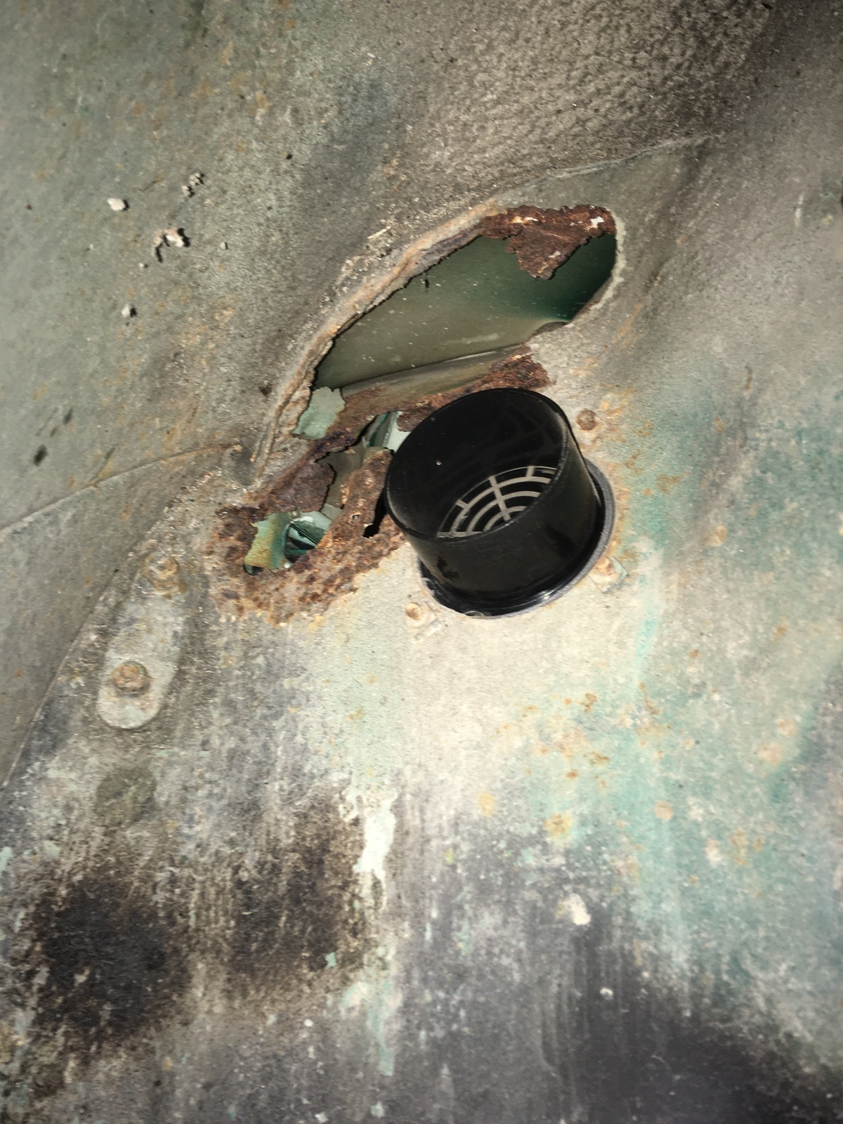

    Nochmal genauer die Roststellen gesucht. Irgendwie ist es nur die rechte Seite die von der Pest stärker betroffen ist.
    Radhaus, wie oben gezeigt. Die Tür ein kleines bist.
    Im Schweller innen habe ich eine Roststelle die ich mir nicht erklären kann. Siehe Bild oben. Wohl auch hier Wasser reingekommen?!
