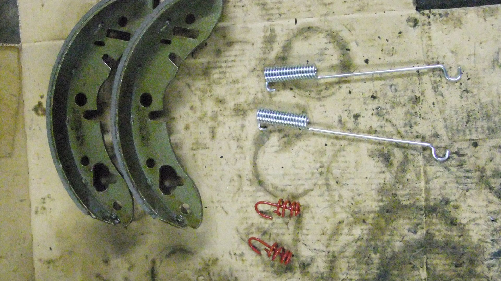

    Hab eigentlich alles doppelt so das Ich bei meinem Neuaufbau immer abkucken kann ...Nur bei den Vorderen Trommelbremsen hab ich nix ...finde auch Nix im Netz ..Bitte um Hilfe wo gehören die Federn hin ? Foto wäre hilfreich

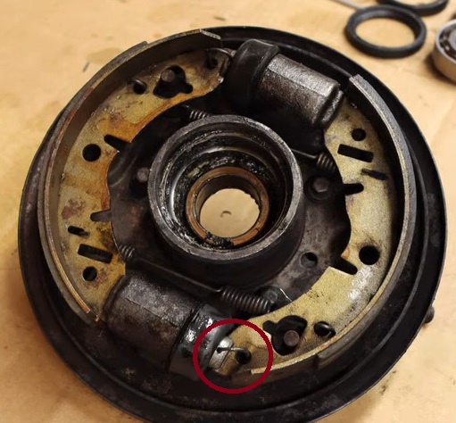

  • Einwandfrei :thumbs_up:Alles neu da wirst Freude an der Trommel haben. Hier hast ein Bild:
    https://www.minisport.com/medi…1f87ee4ac3/m/s/ms2693.jpg
    Also zum Verbessern gibts eigentlich nicht viel außer eben gute Beläge und wenn man sie findet schmale Alu Trommeln, gibts leider nicht neu.
    Wichtig ist das beim einstellen die einsteller in Fahrtrichtung drehst.
    Und das die Trägerplatten Rechts und Links nicht verwechselst sonst Bremst er nur Rückwärts gut^^ Und ich glaube das hast du gemacht :eek:So entstehen die Storys das Trommel schlecht wäre:scream: Der eine Einsteller muss hinter dem Lenkarm sein so das man schlecht rankommt.

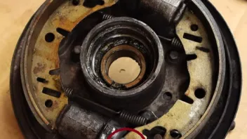

  • Die Trägerplatten sind schon richtig, nur auf dem oberen Foto liegt die linke rechts und die rechte links... :wink:
    Beim Einbau muss der in Fahrtrichtung hintere Einsteller oben beim Lenkhebel sein.
    Auf der Abbildung aus den Handbuch ist die linke Seite gezeigt... :wink:
    Gruß, Diddi
  • Und wo sitzen die kleinen Federn ?? Bin Ratlos
    Schau mal in der Abbildung aus dem Handbuch...
    Die kleinen Federn verbinden die Backen mit ihrem jeweiligen RBZ und werden am Kolben eingehängt...
    Wird von hinten durch die Bohrung in der Backe gesteckt und dann in der kleinen Bohrung am RBZ-Kolben eingehängt. Die "Spirale sitzt auf der Rückseite der Backe... :wink:
    Gruß, Diddi
  • nicht sollte MUSS es bremst so nicht gut, weil so die Bremsbacken beide ablaufend sind. Die kleinen Federn gehören am ende vom Belag durch das Loch und in das kleine Loch des Bremskolbens.

  • Ja musst umbauen wie gesagt der Einsteller muss schlecht erreichbar hinter dem Lenkhebel sein. Steht auf den Platten nicht mehr LH und RH?
    Kannst natürlich auch so lassen und dich nach der ersten fahrt über schlechte Trommel beschweren und auf Scheibe umbauen so wie die viele. Wenns aber richtig machst Bremst die Trommel hervorragend.
    Und geht doch schnell wenn unten die Bremsleitung noch nicht dran ist musst doch nur den Flansch rausziehen und die 6 Schrauben. Die Bremszylinder sind ja richtig drin.

  • Diddi auf jeder seite muss der eine Einsteller beim Lenkhebel sein daher ist egal wie die liegen.
    Vollkommen richtig.
    Baut man die Trägerplatte auf der falschen Seite ein, was leider problemlos möglich ist, Ist der in Fahrtrichtung hintere Einsteller nicht beim Lekheben (oben) sondern unten.
    Man kann die Trägerplatten, abgesehen von den Federn nicht falsch zusammenbauen (die Lage/Richtung der RBZ ist durch die Bohrung für die Montageschraube vorgegeben), sondern nur das Ganze auf der falschen Seite am Auto einbauen...
    Auch die Backen kann man nicht falsch einsetzen, da sonst der Einsteller nicht ihn seine Öffnung passt...
    Und auf dem oberen Foto liegen sie halt links/rechts vertauscht... :wink:
    Ahhhh, Mist. Ich habe den Lenkhebel auf dem Foto übersehen... Sie sind tatsächlich auf den falschen Achsschenkel geschraubt... Der Meister hat doch bessere Augen als ich :redface:
    Gruß, Diddi

  • Blöde Frage, welche Funktion haben die? Die Backe bleibt ja auch durch die großen Rückholfedern am Kolben. Die waren bei meinem Teilesatz irgendwie nicht dabei...
    Edit: Minispares sagt:
    http://www.minispares.com/prod…Brakes/Front/27H3753.aspx
    Zitat
    This strange looking coily spring holds the front brake shoes against the drum for better braking efficiency by holding them in a set position which also cuts out brake judder caused by sideways movement.
    Fitted to front only when there are 2 cylinders per wheel.
    If you have to pump your brakes check that these springs are attached to the wheel cylinders and brake shoes properly.
    irgendwas ist ja immer...
