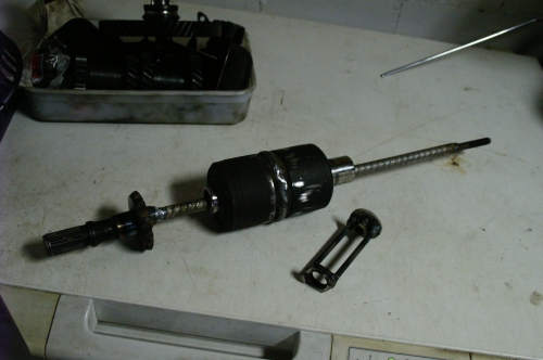

Das Zwischenradlager hab Ich so noch nicht geschafft. Ich knibbel da den Rollenkäfig raus, entferne die Rollen und setze dann 'ne abgeschliffene U-Scheibe rein und ziehe es mit dem Gleithammer.

Cooles Werkzeug. Selbst gebaut?
Der Gleithammer ist von der Stange, Ich hab nur Dinge zusammen geschweißt um von M18 auf M8 zu kommen und hab 'ne olle U-Scheibe etwas abgeschliffen. Nix spezielles. Meinen ersten Gleithammer hab Ich aus einem Mini und 'nem Stück Baustahl gebaut. In der Not tut's auch 'n oller Hammerkopf und bisschen Gerödel aus'm Schrott.
Der Kreativität sind keine Grenzen gesetzt!
Gruß,
Jan
Ich habe das Teil in den Backofen gesteckt und auf 250°C erhitzt. Danach sind die Lager von selber raus gefallen.
das mit der Unterlegscheibe habe ich exakt genauso gemacht, dann noch einen durchgebohrten Bremszylinder von der 12“-Bremse über die Öffnung gestülpt und schon kann man mit einer langen Schraube und Mutter das Lager ganz bequem rausziehen. Kostet zudem fast nichts.
