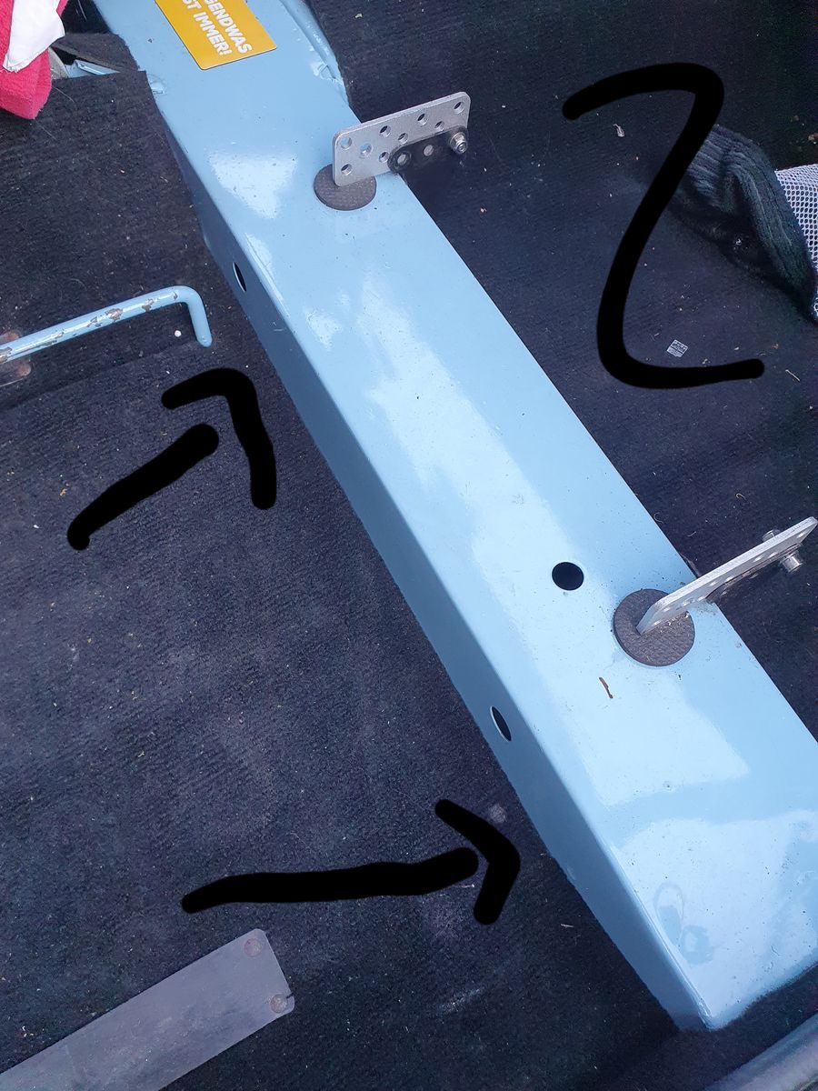

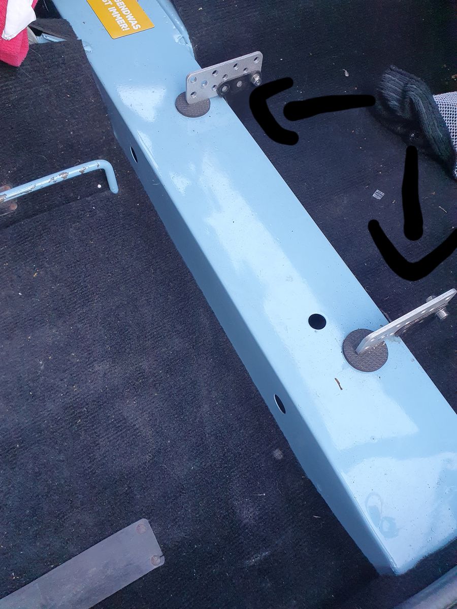

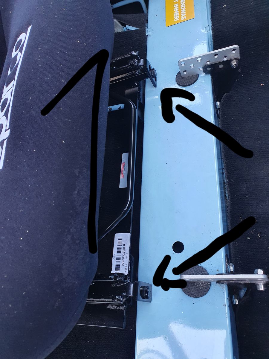

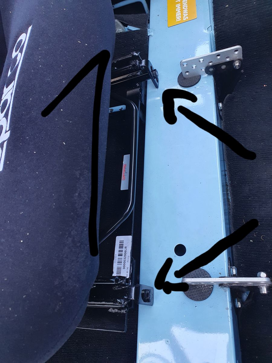

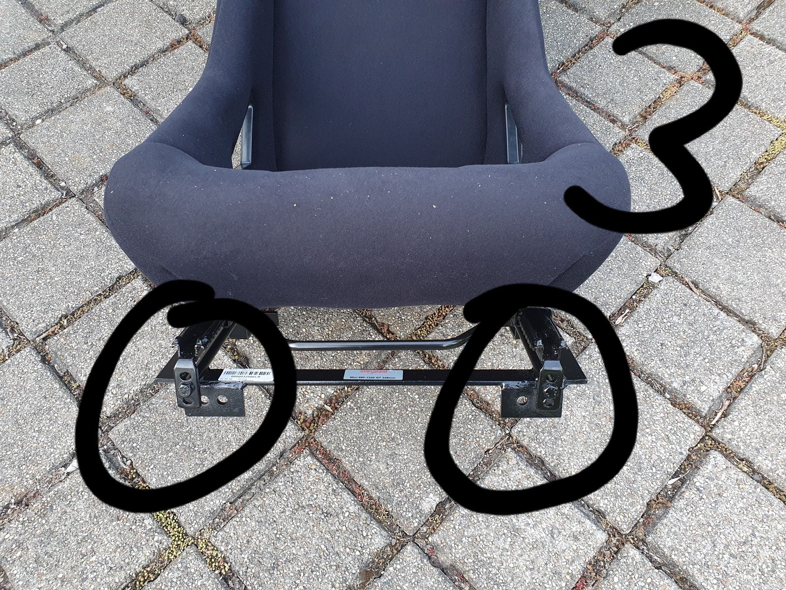

    Richtig. Die beiden Halter komplett (jeweils 2 Schrauben) abschrauben :thumbs_up: :wink:
    in den beiden oberen Einschweißmuttern wird dann die neue Konsole verschraubt.
  • brauche nochmal HILFE!

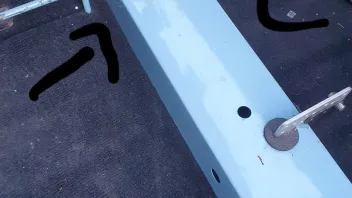

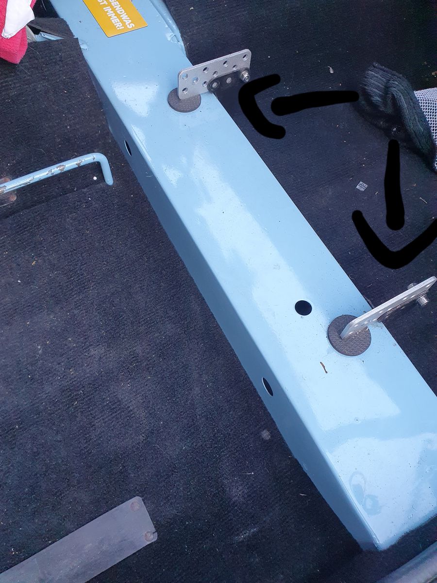

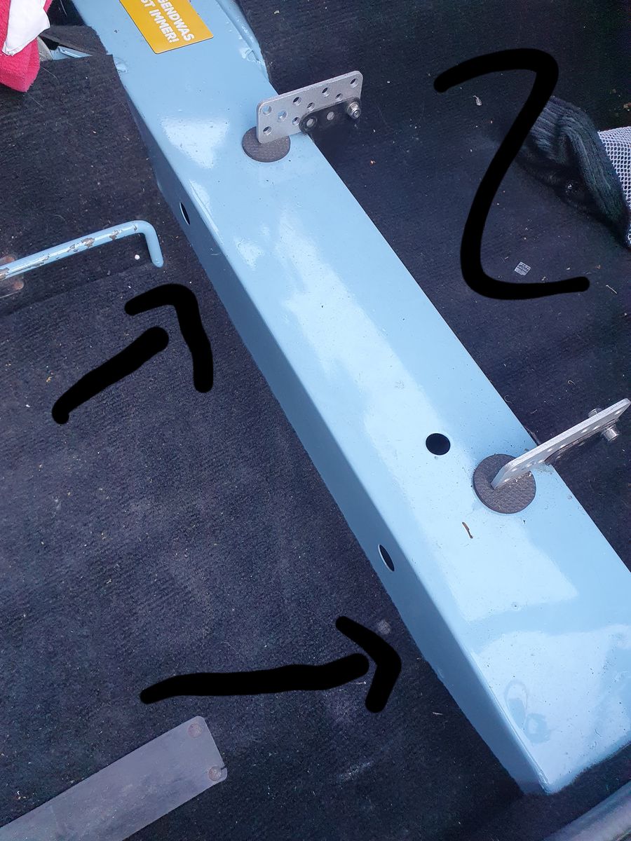

    Diese Halterung muß weg? Bekomme die Konsole da seitlich nicht drunter...
    Oder habe ich da einen Denk und Sehfehler?

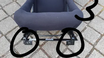

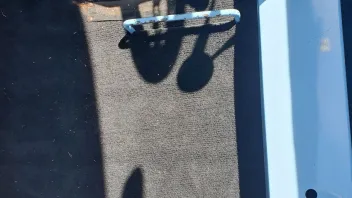

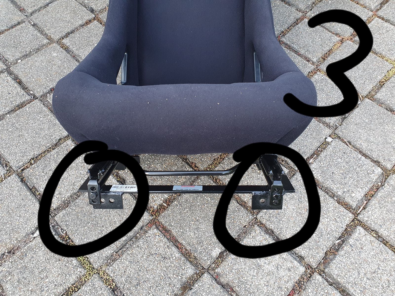

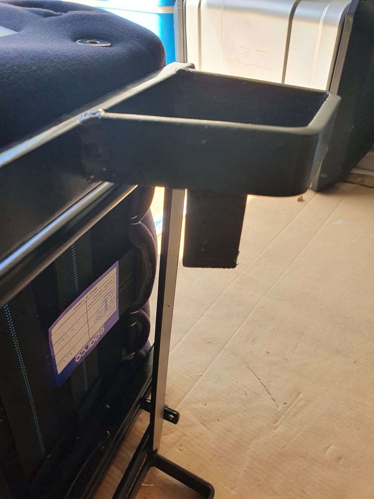

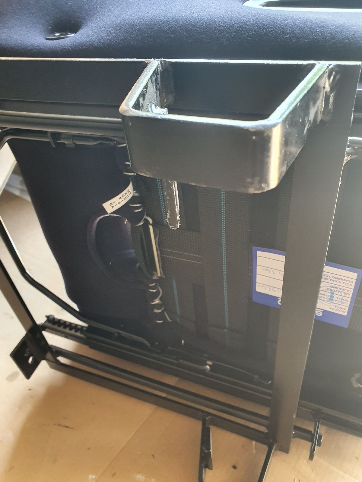

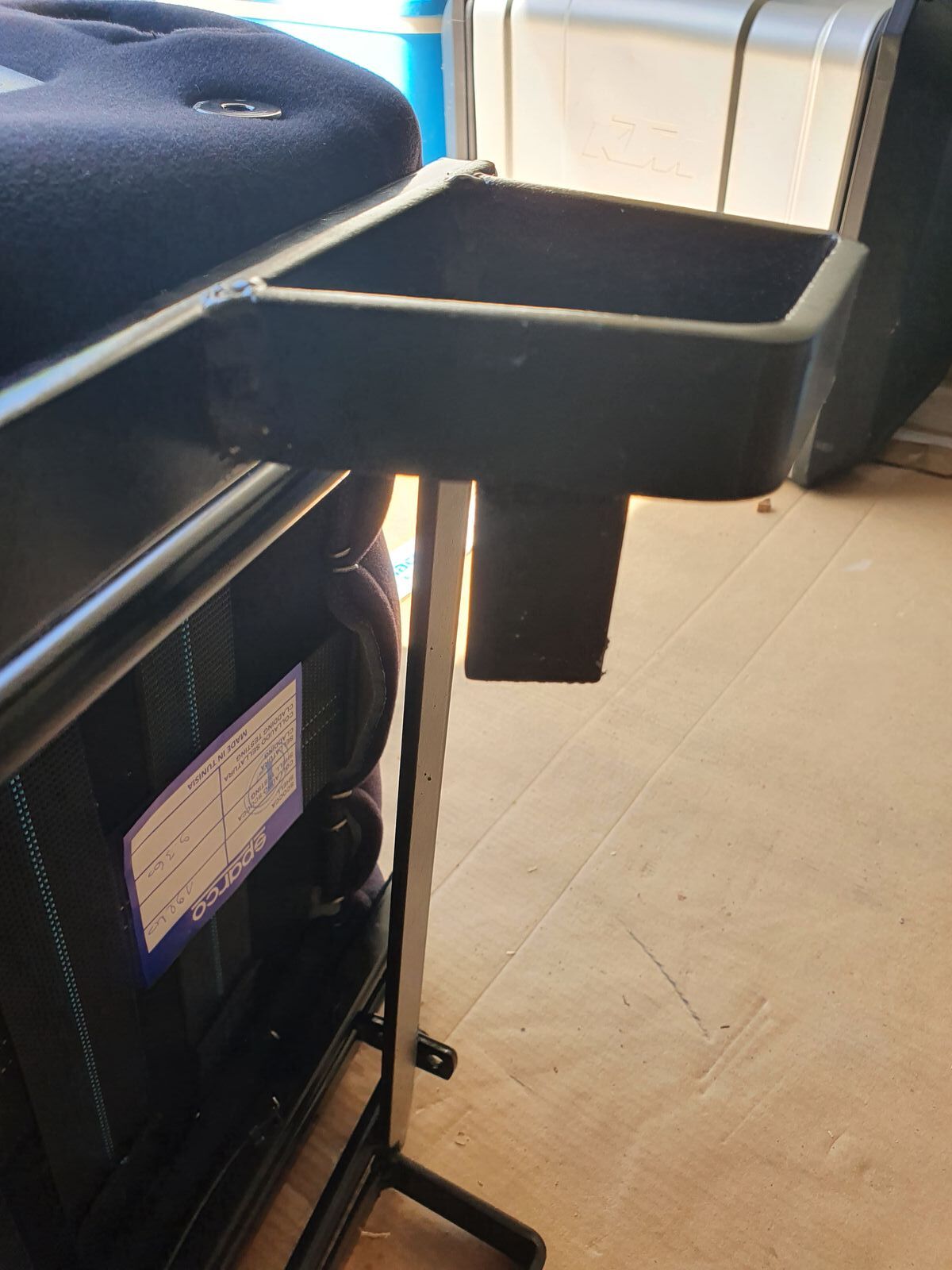

  • Gerade gesehen...an den hinteren "Ohren" der Konsole ist doch rechts und links ein Flachstahl angeschweißt, der nach innen zeigt.
    Kann es sein, daß dieser Flachstahl unter den Bügel im Bodenblech kommen soll?
    Hast du die Konsole mal ohne Sitz eingepasst? Wie sieht das aus?
    Eventuell erst unter den Bügel schwenken und dann erst die vordere Befestigung anschrauben?!
    Gruss Andy
    Jetzt wo du´s sagst, hab ich die Laschen auch gesehen, aber...
    So einfach unter den Bügel schwenken geht nicht, da zu nah am Tunnel...
    Der Bügel müsste raus, dann Konsole (ohne Sitz) rein, Bügel wieder rein und anschließend Sitz montieren...
    Habe gerade mit ihm telefoniert. Mit dem Bügel gibt´s ein weiteres "Problem"... Der Bügel wurde wohl an einem Ende verschweißt, weil das Gewinde abgerissen ist... Also nicht mal eben so schnell raus nehmbar. Und vor allen nicht wieder einbaubar...
    Die Konsole soll eh auch hinten fest verschraubt werden, also Bügel weg und soll später mal, wenn mehr Karosserie-Arbeit geplant ist, ordentlich gemacht werden... :wink:

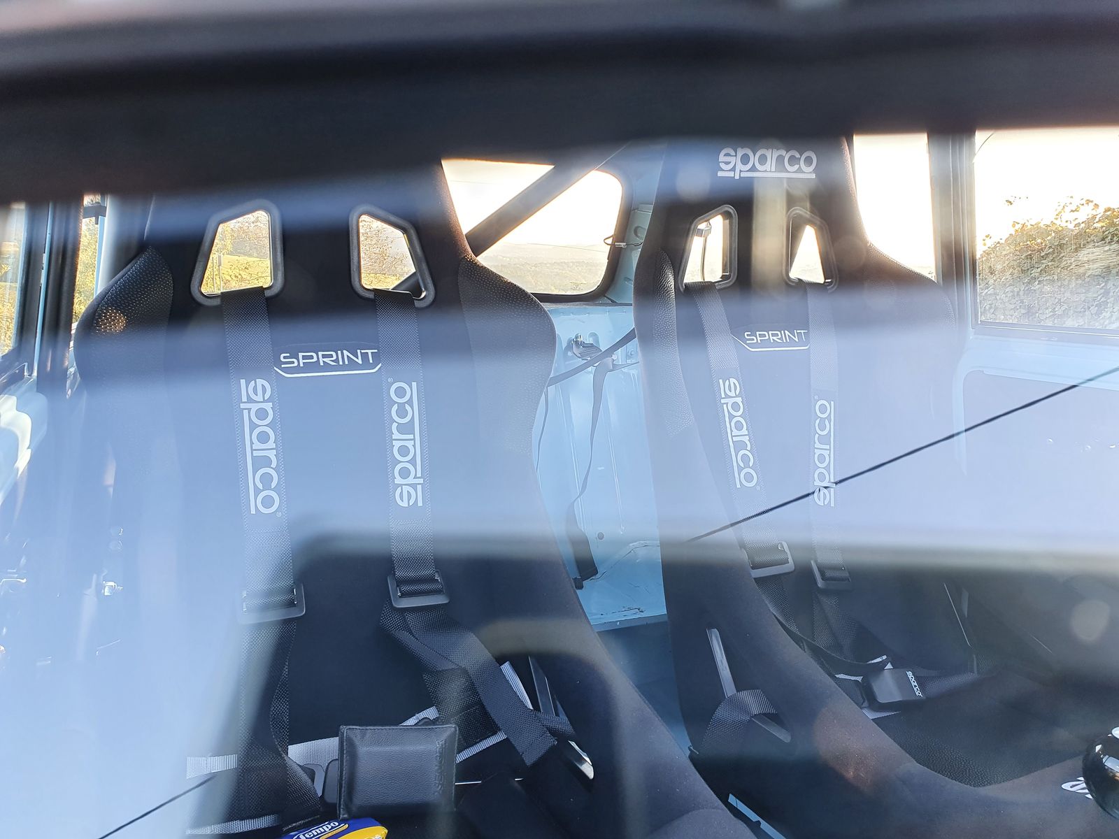

  • Danke Euch allen! Ich habe euren Rat sehr dringend gebraucht. Ich habe es mir viel leichter vorgestellt aber ich habe dabei viel gelernt.
    Den zweiten bekomme ich dann hoffentlich ohne große Probleme rein.
    Fotos schicke ich, wenn beide drin sind.
    Es hätte wie als Tipp gegeben, mehr Sinn gemacht, erstmal Konsole zu montieren um zu wissen ob es wie passt. Ich hatte schon alles unter dem Sitz und so war es schwieriger. Aber ich bin froh, der erste Sprint ist drin.
    Toll hier die Hilfe erhalten zu haben👍🤙
