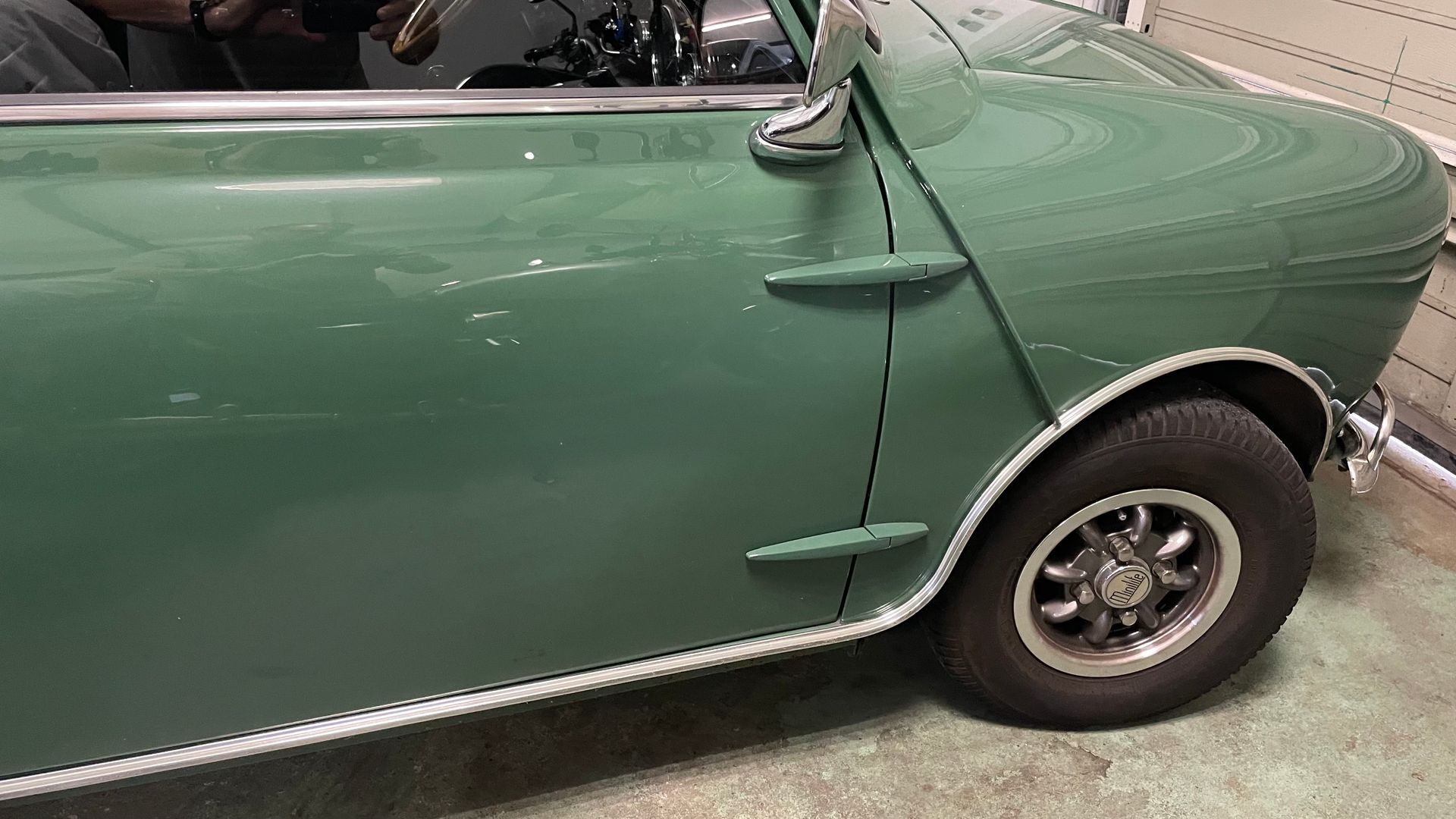

  • Haste schon mal über eine Britax Replika nachgedacht? Sieht auch als MK3 super aus.
    59 - Austin Mini Cooper S Britax Replica 1969 - Paul Jones - CM4P7978 - a photo on Flickriver
    Oder das Cooper Car Co. Design, gabs auch noch als MK3. Finde gerade kein Bild.

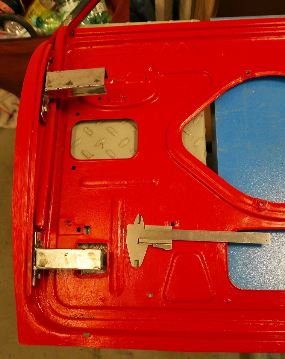

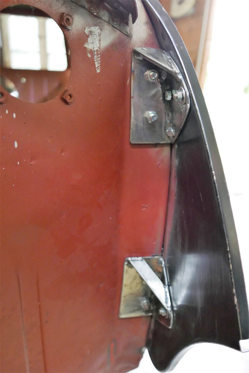

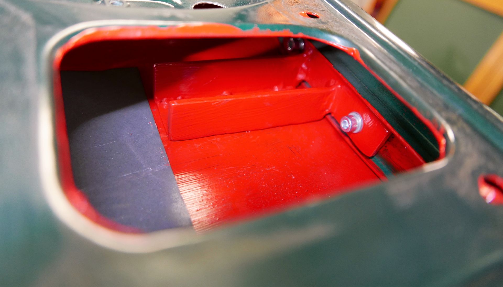

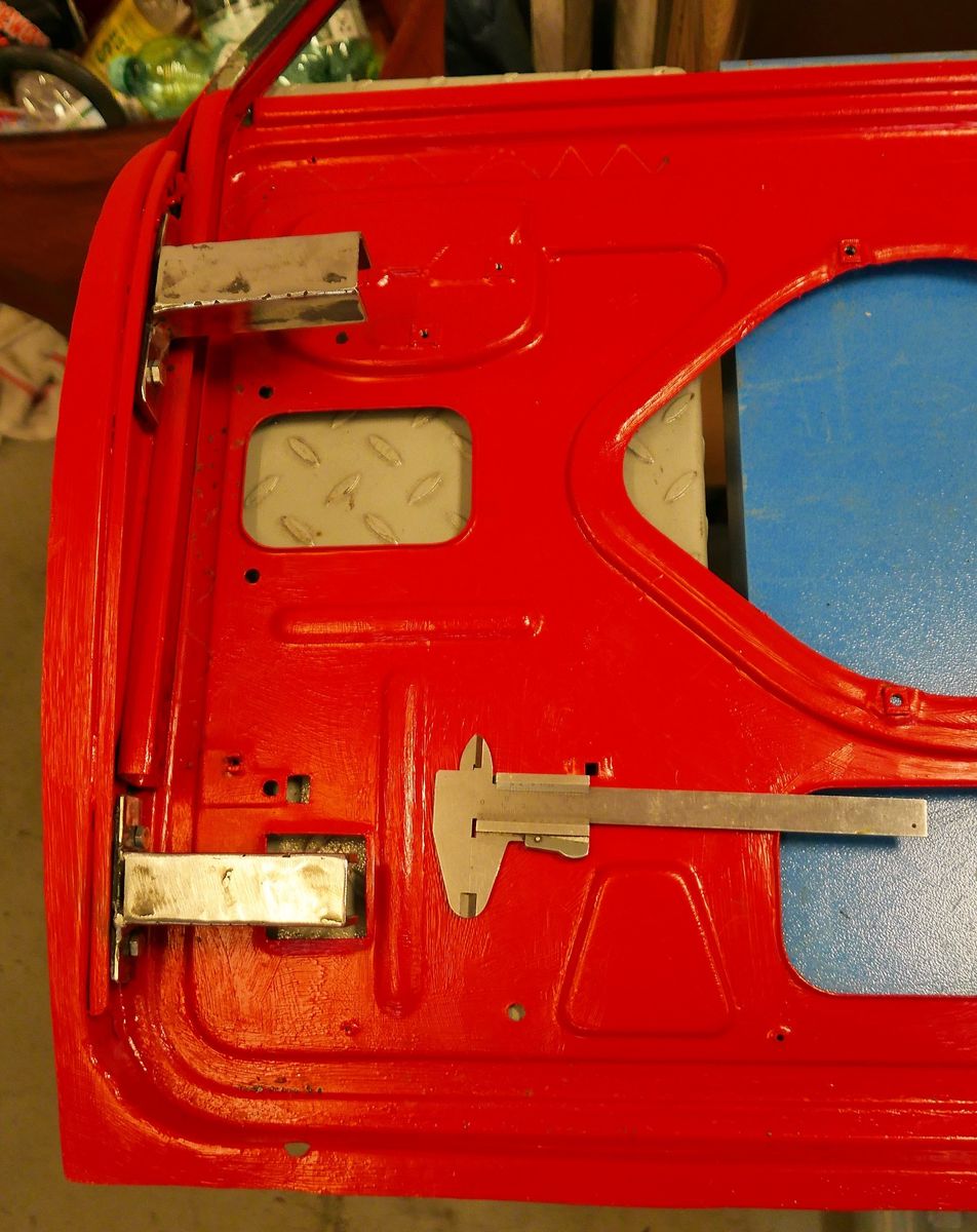

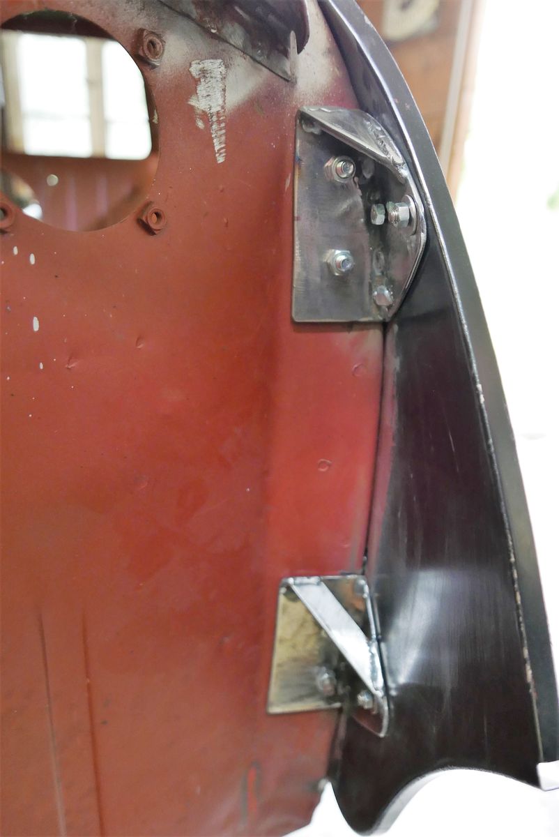

  • Der Aufwand für die Umrüstung auf außenliegende Scharniere ist hoch, für mich hat sich das aber gelohnt. Ich habe die Originalaufhängungspunkte der innenliegenden Scharniere in der Tür und an der A-Säule genutzt und die Verstärkungen daran festgeschraubt. Sehr genaues Arbeiten vorausgesetzt, reißt später auch der Lack nicht. Die Türhaut muss plan auf den Verstärkungen aufliegen ebenso das Dreiecksblech. Die Bilder sollten das verdeutlichen.

  • :thumbs_up: So in der Art war es auch in dem "Minimagazine" Artikel gemacht, nur waren die Verstärkungen zumindest im Radhaus verschweißt... :wink:
    Wie sieht´s mit Erfahrung bezüglich der Haltbarkeit der Scharniere selbst aus? Die Türen sind deutlich schwerer als beim MK1/2...
  • Zur Haltbarkeit kann ich noch nichts sagen, habe gerade erst 400km nach der Restauration gefahren.

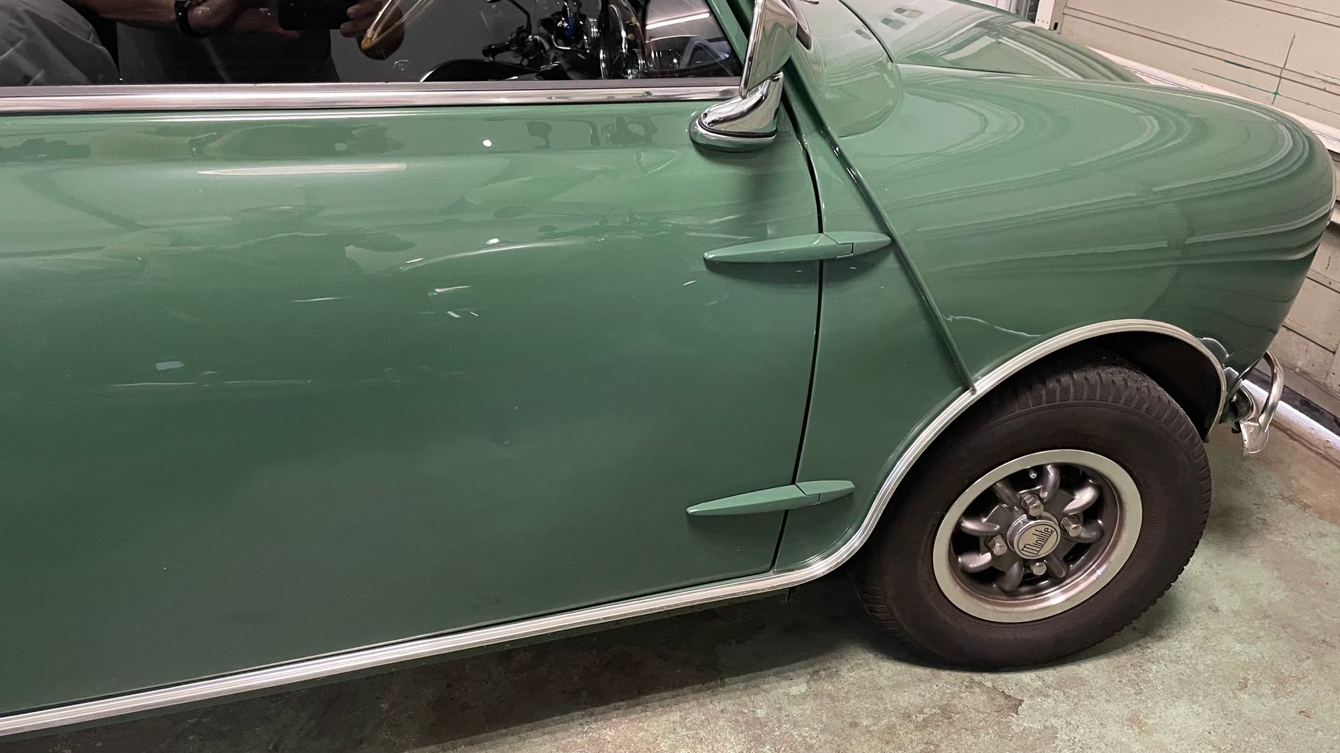

  • Oder diese Variante 😜😉
    External Dummy Hinge
    Made from a resin material, our external dummy hinge set allows owners of later models to mimic the classic look of the 60s...
    classicminisjapan.com

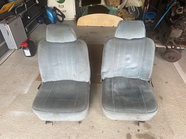

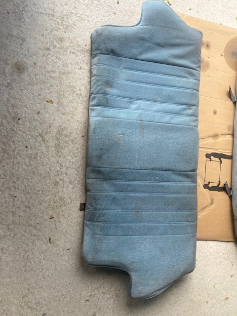

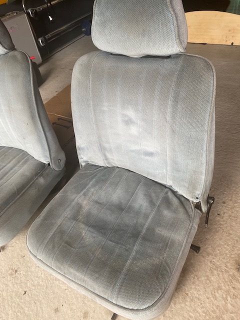

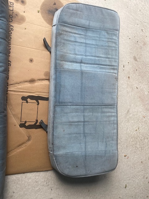

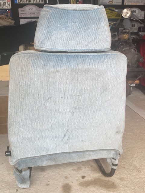

  • Guten Morgen liebes Forum, vielen lieben Dank für Eure Antworten. Das mit dem "Fake" Scharnieren ist eigentlich eine geile Idee. Hat die von jemand von Euch schon verbaut? In Sachen Käfig bin ich etwas weiter: Wiechert und Heigo haben was passendes im Programm. Auch hier wäre die Frage ob jemand den ein oder anderen schon verbaut hat?

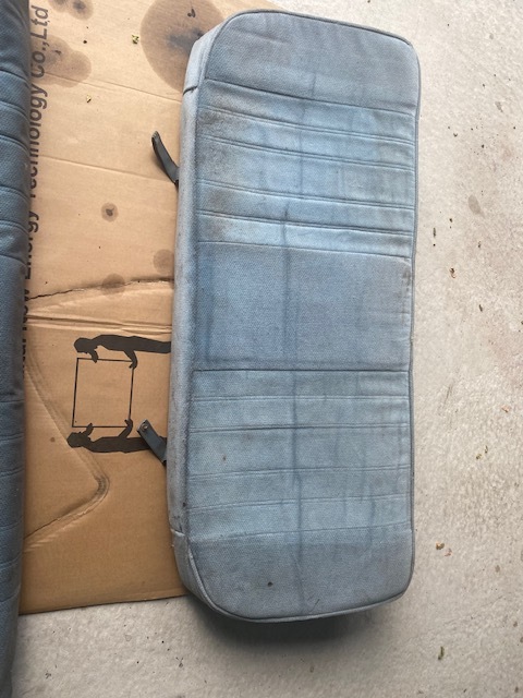

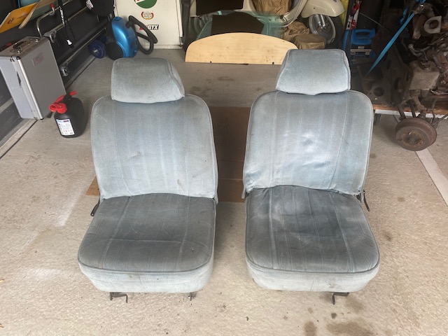

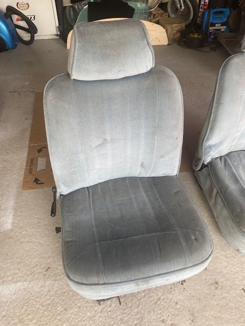

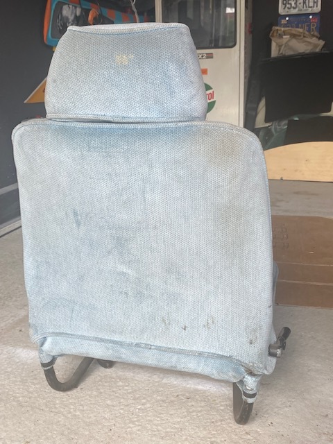

    Heute gehts los mit Teile sondieren und als erstes fliegt die Innenausstattung raus. Kann man für die Sitze und Bänke noch etwas verlangen?
    Euch einen schönen Sonntag :-)
